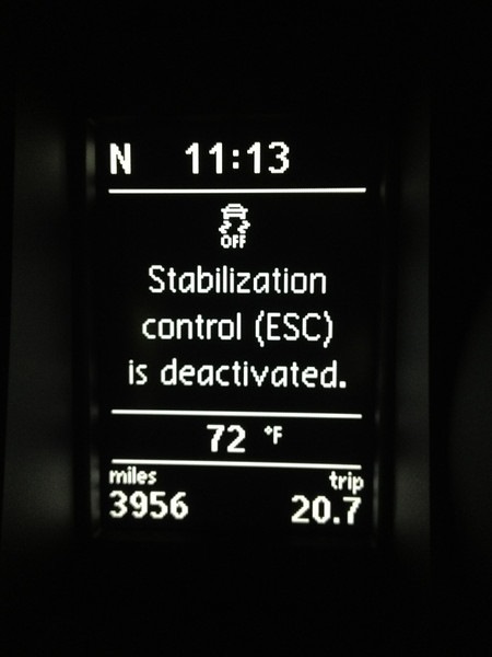

Сегодня съездил на тестовую тренировку к коллегам из Мастер-Класс.
После первого же заезда выяснилось, что ESP не отключается полностью и что можно дальше не продолжать. Все долгие скольжения она пыталась прервать и это сильно мешало.
Тем не менее, целый час я тестировал поведение машины при разных настройках Haldex Controller. Всё-таки именно Race режим даёт больше всего контроля над машиной, хотя разгон по прямой лучше в Stock.
С точки зрения управления машиной — теперь сброс газа в повороте совсем не нужен. Достаточно правильно и деликатно работать педалью газа и машина всё сделает за водителя. Удобство и контроль над машиной действительно выше всяких похвал!
Спасибо большое моему коллеге из Etuners Волгоград Андрею DotG — теперь система ESP отключена! Вот ссылка на инструкцию по отключению, работы на пару минут — жаль, что я этого не знал раньше:

Было 143B800D092400FE281101EC901C00413D0000
Стало 143B800D092480FE281101EC901C01413D0000
С точки зрения работы Haldex Controller — претензий или нареканий никаких нет, если бы не ESP можно было бы накручивать донаты без проблем. Хотя нешипованая корейская no-name резина — полный отстой, так что надо либо Michelin Pilot Sport Alpin, либо Hakkapeliitta 7/8.

Я на днях проверил — по указанной мной в этой статье методике происходит 100% отключение ESP.
Машина может хоть на месте крутиться — ничего не мешает, наконец-то!

Пару часов назад проверил работу ESP — всё полностью отключается теперь, можно крутить круги без помех.
