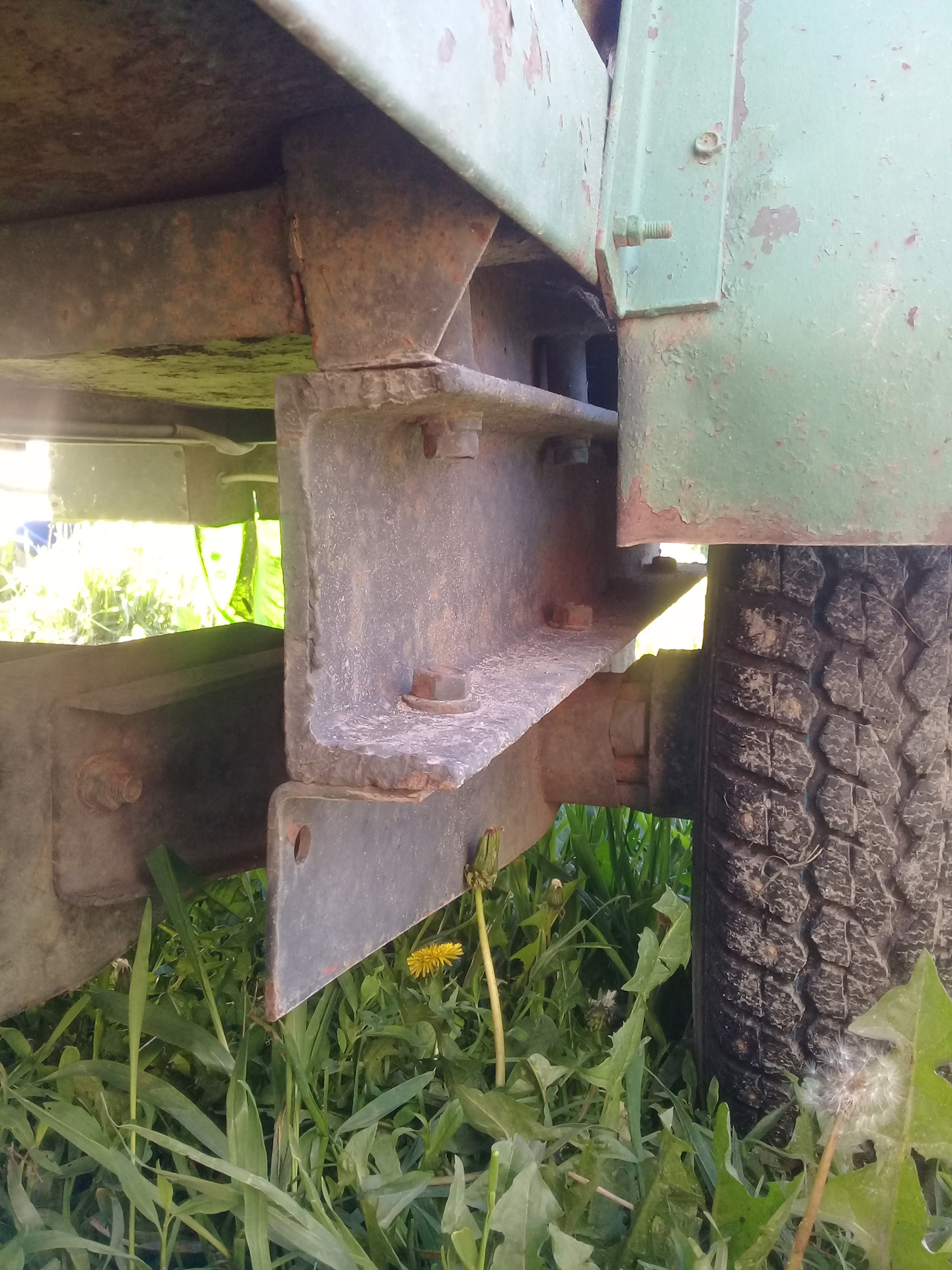

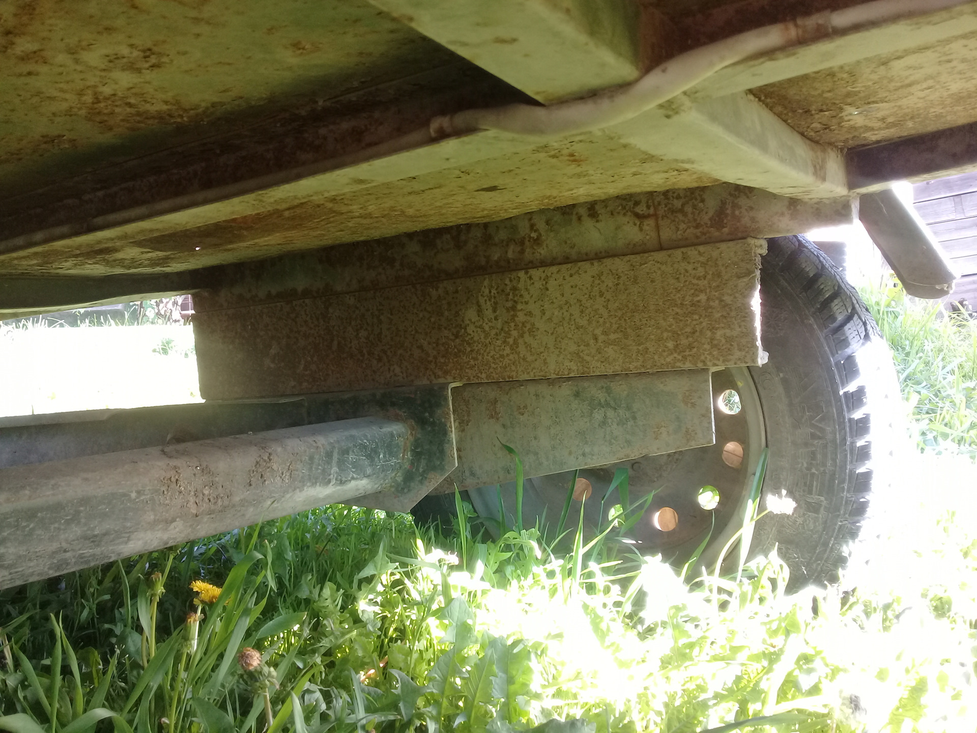

Други, подсобите!
Мысль тупая или нет?
Короче в двух словах:
Хочу типа того "лифтануть" караванчик, дабы впихать хотяб 15 колёса.
Самое простое что пришло в башку — это проставки между рамой и подвеской.
Типа швейлера квадратом чего нить вкорячить туда:
Бред, не?
Подскажите!

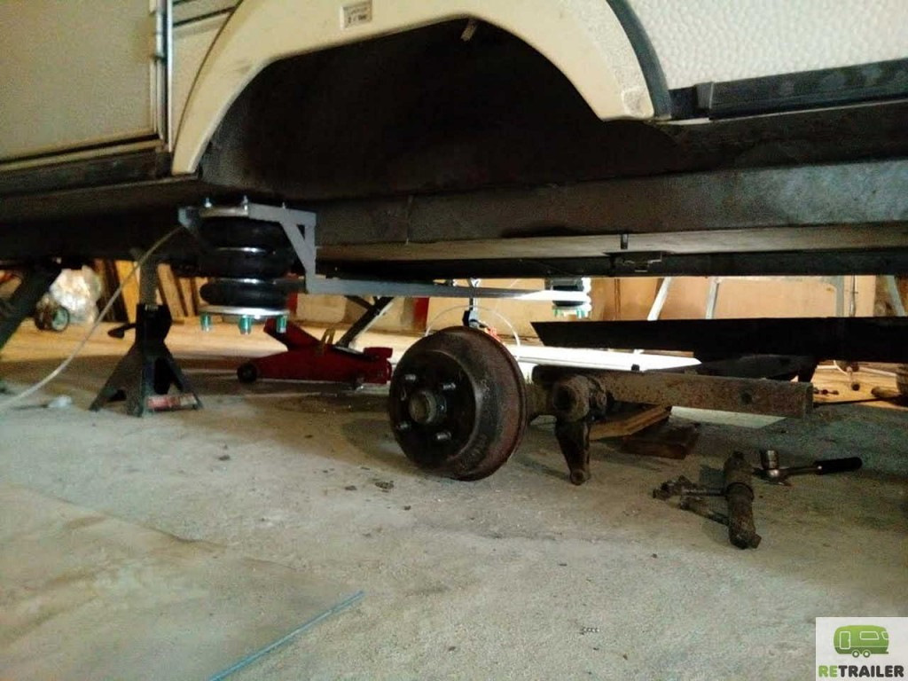

Может лучше заморочится пневмоподвеской?
Лучше конечно, без споров.
Но не потяну.
Да и эта пока что жива)
Так она самая простая и затрат минимум, это если автоматическое управление, тогда да денег потянет, а тут просто накачал балон сколко надо и поехал.На трассу вылез спустил.
Баллоны сами не в бюджете, да и варить надо уметь.
Вот чего не освоил, того не освоил.

ставь проставку (швеллер) и не парься
Во!
Именно так изначально полет мысли был 👍

Просто проставок будет достаточно. Он же не сильно тяжелый. И торцы заварить как уже написали.
Принял.
Спасибо!
Торцы дадут жесткость?
Естественно.
Понят. Спасибо!
Ещё как вариант какие-то отбойники резиновые подобрать от грузовиков, под размер, может армированное что-то есть (главное полнотелые) — вообще ещё и вибрацию будут гасить. Притянутся и тоже по идее никуда не денутся.
Стремаюсь за прочность…
Искал полиуретан.
Подходящего ничего не нарыл пока
5см притянуто — поидее норм. У многих грузовиков кабина так держится, а она потяжелее будет. Ну так-то железяка квадратная (прямоугольная) вообще без вопросов конечно.

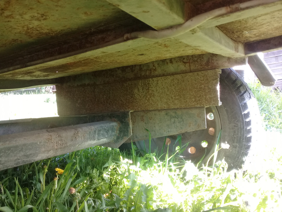

Наверное все таки бомж варик с швейлером.
а ктото понтовался, что теперь асфальтовый житель… :)
по фото не понял, чо за подвеска.
если рессорная, то проставки рама-рессора плюс замена амортов на длинные, или проставки на уши ихние.
я, бы заморочился ступицы уазовые запхать, тогда плюс три запаски случ-чего
Асфальтовый :)
Но раз в год перекрывает Карелией 😁
Подвеска резиножгут.
Аморты вместе с балкой опускаются от рамы и усе. Прямо щя этим занят.
6на 6 швеллер туда между ними встанет 😉

По мне, так швеллерина на всю длину балки- это излишний вес и бесполезная трата денег. Балка таким образом не усилится. Ты ж приваривать ее к швеллеру не собираешься. Поэтому просто куска швеллера на ширину рамы вполне будет достаточно. Для надежности заварить его по торцам
Вот!
Поперек, Олег!
Меж колесами, тупо говоря.
И за ними сныкать троса всей мутни.
Варить мне нечем.
Ну то есть по всей длине балки? Имхо: лишнее
Да именно.
Я все про троса думаю.
Да и жесткости добавит раме
