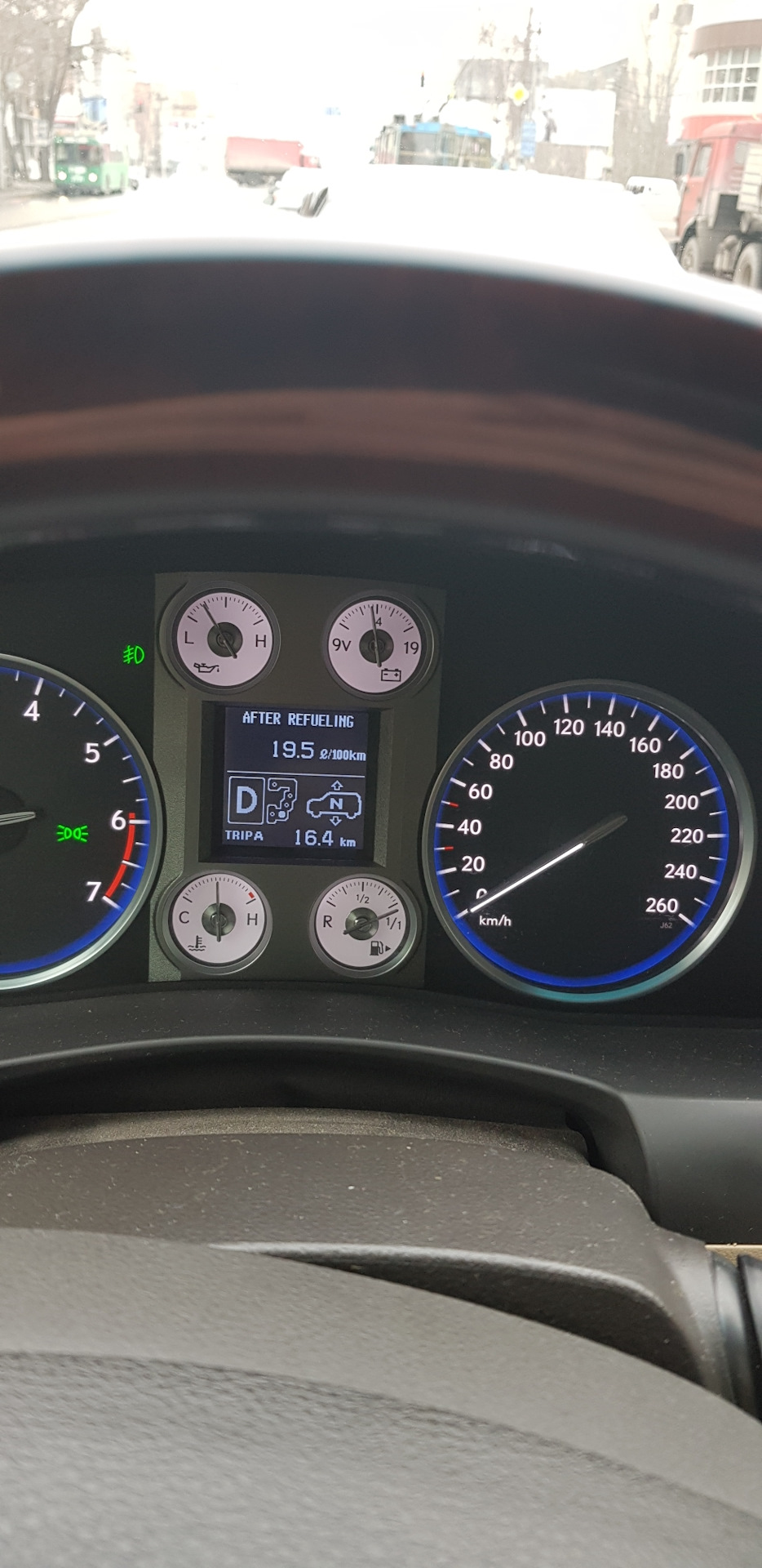

Познавательно. Но про расход непонятно. :)
Баллон газовый на сколько литров? На одной заправке сколько км проезжаешь в городском режиме.
Там ведь еще подпорный газ. Измеряю от заправки до заправки. Баллон 95 литров, влазит литров 75, с расходом литров 25 хватает на километров 300 по городу. Трасса 14-16. Если наваливать 160-180, то до 23. Но так можно под камеру не успеть сбросить скорость и слишком много обгонов будет — надоест быстро.
И все таки расход газа, то же взял с приборки ))
Так нагляднее, понятно, что на литр врёт. Видно, что еду по городу, сбросил счётчик после заправки, и расход только падает. Но обычно ездишь намного быстрее и жрёт намного больше.
Просто, ты только с ГБО, можно сказать разобрался… а так, расход должен показывать точно… в подробности не вдавался, но расход считает комп и он может ошибаться, но не на много.
East135
хочешь сказать, что приборка показывает расход газа?)
Нет, приборка показывает расход топлива… по газу: + 1-3 литра
