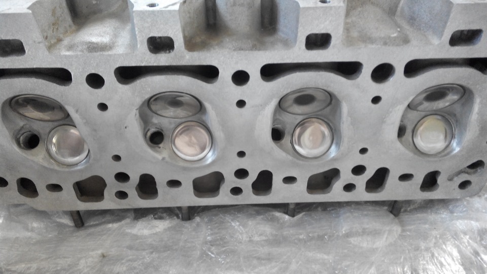

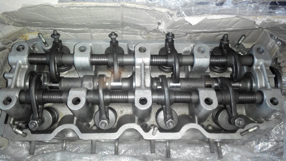

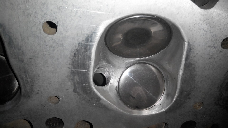

Главный козырь это естественно полисфера. Делалась известным запильщиком из Уфы Фламом. Камера сгорания заварена под обьем 43 см3. Но по правде сказать я думаю камера еще меньше потому как на своей сток полисфере я намерял 44 см3. Думаю парни погорячились с расчетом там кубов 40 а может и меньше. Все это делалось для мотора с обьемом 84х80 с плоскими поршнями (которые тоже продаются смотрим ссылку).

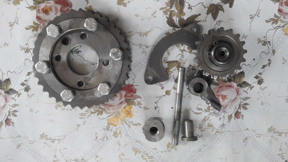

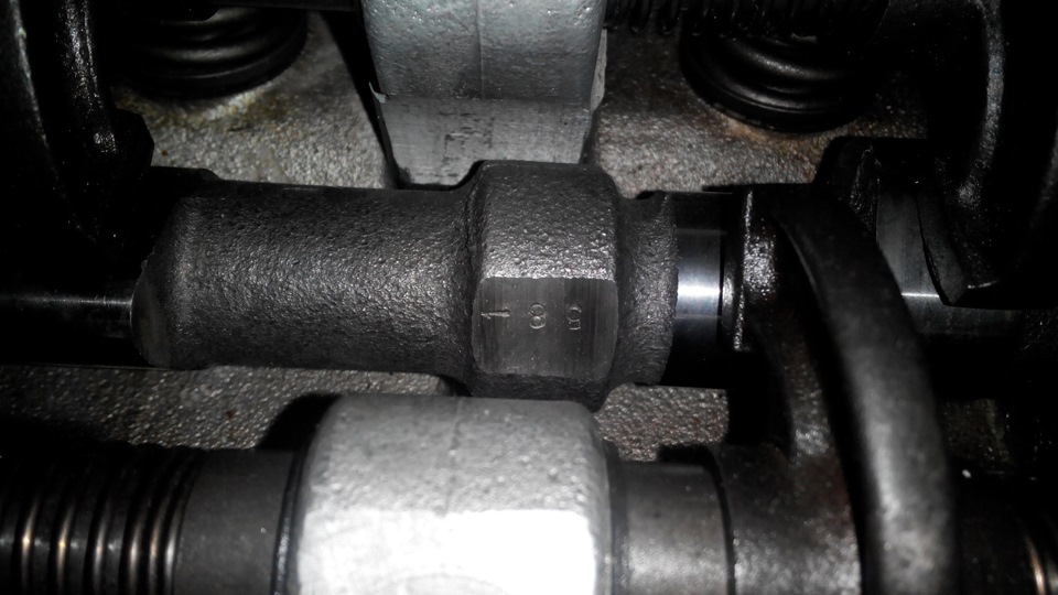

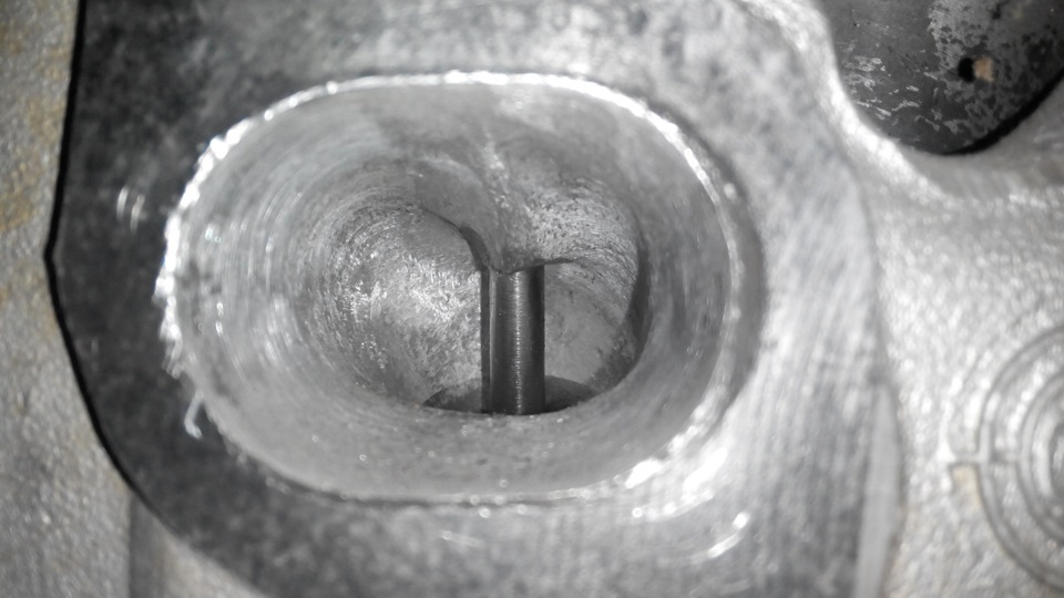

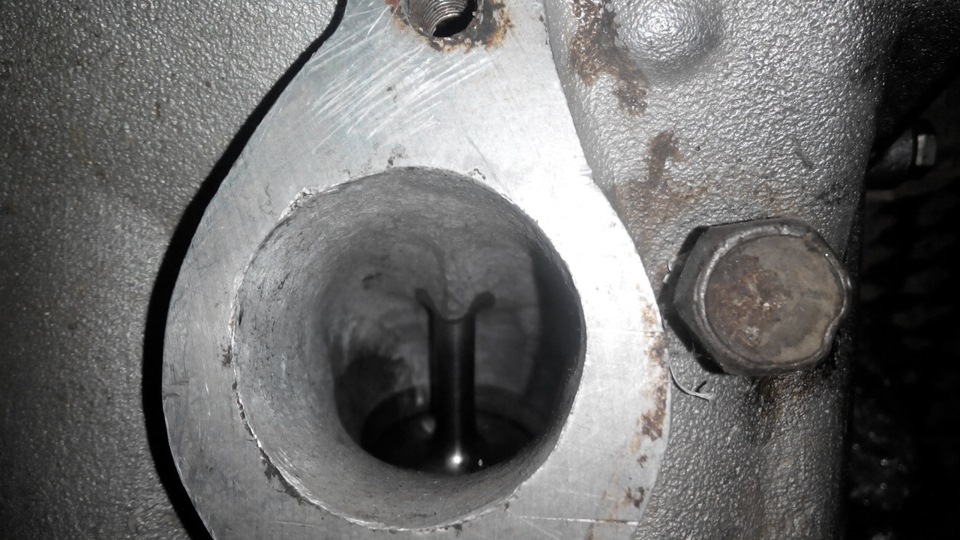

Каналы запилены но без расширения. Просто убраны огрехи и сделан нормальный обтекатель направляюзих втулок. Впускной клапан походу увеличенный по моему 42 или 43мм. В придачу в ней 58й распредвал новый. А также всякие мелочи для работы натяжителя цепи на не коротком моторе. Переделанный натяжитель и разрезная шестерня. Коллектора выхлопного к голове НЕТ!

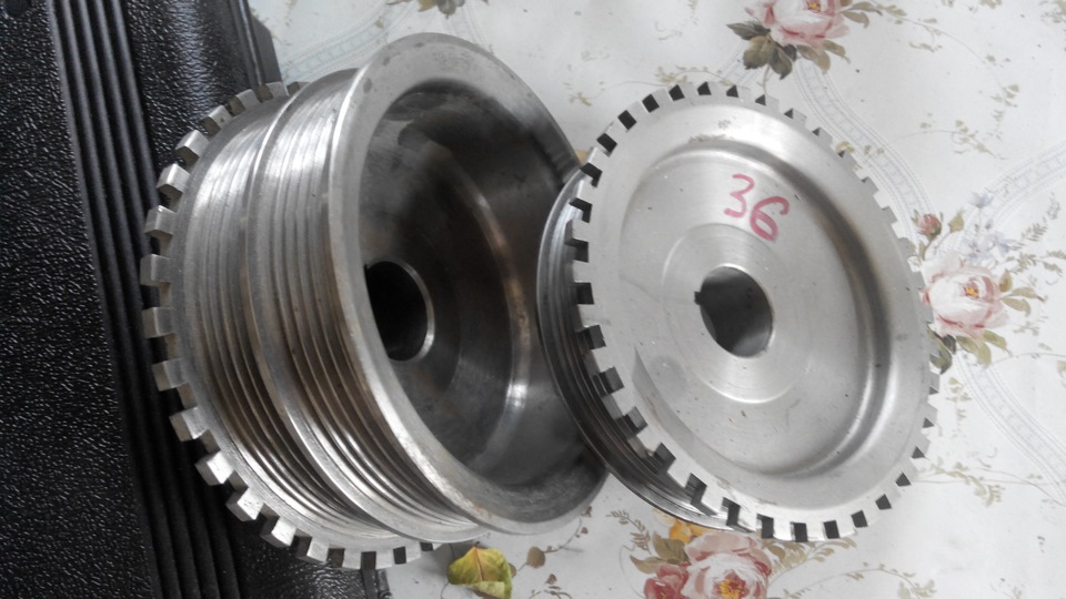

Шкивы поликлин и двойной поликлин на 36 зубов. 300 и 400грн соответственно.

На мой обывательский взгляд ГБЦ просто испорчена. Я не пойму, ну хотите уменшить объем камеры, возьмите простую головку коих горы и извращайтесь. На данный момент данная головка уже не "полисфера" ибо нет этих полисфер…
Ну по сути да. Но остались + от нее. Большие клапана, каналы улучшенные

Интересно, большой ли приход будет от такой камеры сгорания ? А самое интересно было бы — это посмотреть в 3D графике, как закручивается и горит топливо-воздушный поток при стандартной камере сгорания и в полисфере.
Их и так мало, Можно посмотреть по аналогии разве что такие КС были на Даихатсу.
club.azlk.ru/index.php3?mode=article&id=190867 вот многие хвалят полисферу, как обещает автор — узам 2.0 и мощность 180 л.с. будет выдавать… фантазёр однако автор :))
Ну если так попилить как он то 100% будет 180… Сам в шоке зачем было так ГБЦ портить. Я даже знаю что он курил… типа этого www.herningg.com/singh/
Видать автор "торчок"… курит всякую гадость и сума сходит. Не извлечь ему 180 коней, да ещё на 58 валу, ему надо ставить твой распредвал (фазы побольше и перекрытие ). Это надо до кучи ставить инжектор или горизонталки и крутить его. Чую у такого мотора ресурс резко упадёт… жаль нет заводских условий, чтобы испытать ( как оно будет на самом деле? )
