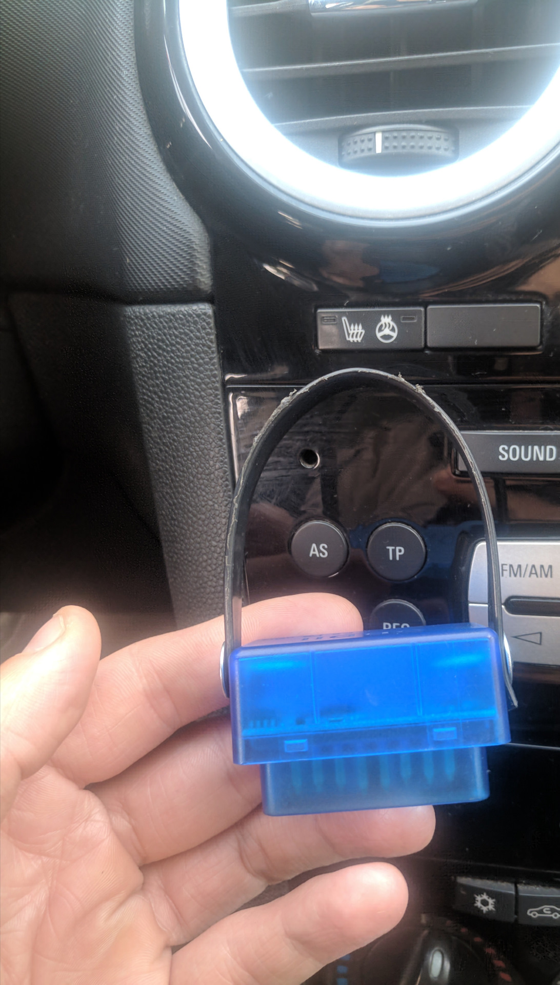

Решил приобрести bluetooth адаптер ELM 327 для диагностики ошибок, ну и вообще, поиграться было бы интересно. Так как на прошлой машине с помощью VAG-COM KKL я чего только не делал.
До православного OP-COM руки пока не дошли, по-этому решил обойтись старым добрым ELM327, который я уверен есть уже у почти каждого автолюбителя.
Но тут вопрос встал в другом, как купить правильный ELM. Есть куча разных адаптеров, версия 1.5, версия 2.1, версия с bluetooth, версия с Wi-Fi, с USB, с кнопкой, без кнопки, и т.п.
Единственным правильным решением будет поиск и покупка ELM327 версии 1.5. Версии с чипом 2.1 поддерживают не все версии протоколов, по-этому именно с вашей машиной на версии 2.1 могут возникнуть проблемы в диагностике.
Вот здесь отличная запись, как найти правильный адаптер и не ошибиться —www.drive2.ru/b/468309766012142229/
BONUS: www.drive2.ru/b/460060405146882498/ — ультимативная статья, в чем разница между версиями 1.5 и 2.1, спасибо SanchizZ
Правила простые, версия 1.5 дороже, почти всегда состоит из двух плат, ну и с помощью специальной программы можно опросить на андроиде адаптер и он раскроет истинное лицо.
спасибо за фотографию Al-Chi
Такой я и нашел в оффлайне в своем городе за 590 рублей. После небольшой проверки на андроиде, версия 1.5 подтвердилась и я довольный совершил сделку. (Версия 2.1, к слову, продавалась за 390р.)
Подключил к диагностическому разъему, зашел в TorquePro, и вуаля:
К сожалению, снимал аккумулятор пару раз, по-этому старые ошибки сбросились, а было бы интересно посмотреть, из-за чего у меня машина дичайше троила и выскочила лампа — палево_едь_на_сервис. Правда после того как заглушил и снова завел — поехала как ни в чем не бывало.
Р0134 я так понял это проблемы с датчиком кислорода первым. Сначала подумал проводка, но если перетерся провод по отзывам показывает две ошибки по датчику. У меня же одна. В TorquePro напряжение вроде бы меняется, на холодную 0.7В — богатая смесь, потом начинает скакать 0.1 — 0.7В, то есть вроде все окей, хоть и не факт.
Кто сталкивался? После того как стер ошибку, она появляется в течении пары-тройки дней.
PS: Интересное наблюдение, по показаниям у меня второй датчик кислорода вообще не активен, нет активности! Что это? Прошили под евро2? Или глюк?

Постоянно такая фигня) Единственный способ достать — потихоньку, через страдания и боль) Лайфхак на будущее — веревочку, резинку засунуть, и за нее вытаскивать)
Я, после того как первый раз его вставил, а потом еле выковырнул, чуть не поломав при этом адаптер, теперь именно так и сделал, с верёвочкой! :)

Его ещё не так то просто вытащить. Год у жены торчал, еле вытащил.
Знаем, знаем
Поэтому пришлось приколхозить ручку от пакета😄
Теперь удобно достаётся, если нужно
