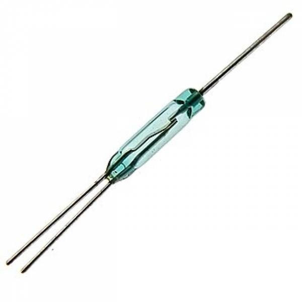

На радиорынке приобрел герконы марки КЭМ-3а. На радиорынке в Митино их цена колеблется от 50 до 150 рублей за штуку, по этому надо походить по цокольному этажу.
Концевики не дефицит. Но рекомендую покупать/искать именно Российские

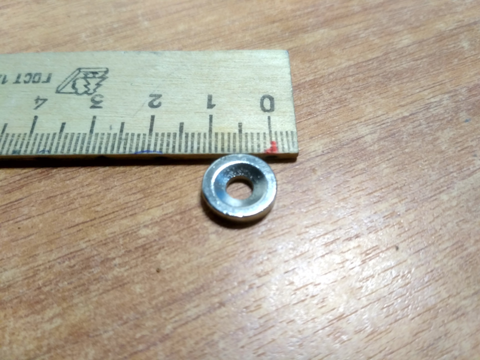

Уже не помню для чего, но как то год назад заказывал с Али неодимовые магниты диаметром 10мм и толщиной 2мм, которые так и валялись без дела.
Собственно вот комплект для одного концевика.

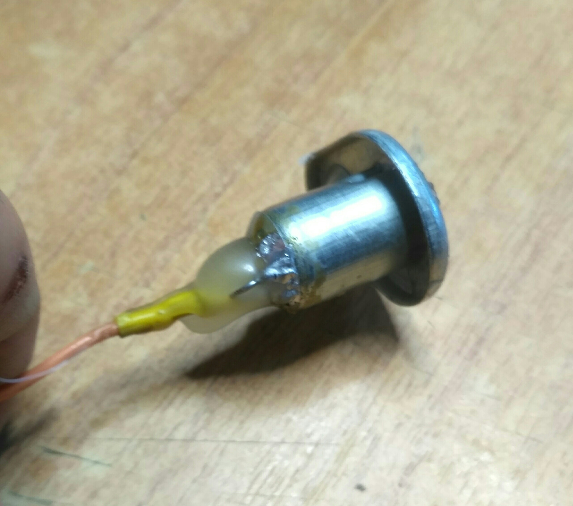

Сначала разобрал концевик. Нажав на его кнопку бокорезами отрезал вылезший хвостовик с контактом. Посте этого кнопка вывалилась из корпуса вместе с пружиной. Нужен только корпус, остальное в утиль.
Далее у геркона КЭМ-3а в одном миллиметре от колбы отрезал одинарный толстый контакт
а потом сточил его на мелкой наждачке до колбы. Сразу около колбы откусывать контакт нельзя, даже не пытайтесь — колба раскрошится.
После этого зажал пинцетом другие два контакта и один из них отогнул в сторону примерно на 150 градусов. Опять же — без удерживания контактов около колбы гнуть их нельзя, колба так же раскрошится.
Далее облудил задний торец корпуса концевика. Некоторые концевики бывают полностью из нержавейки и припаяться к нему будет проблематично. По этому надо использовать наши, Российские концевики. У наших навальцована луженая шайбочка.
К оставшемуся прямому контакту геркона припаял проводок и одел на место пайки термоусадку, натянув ее до колбы. После этого вставил внутрь корпуса концевика геркон и удерживая за проводок припаял его отогнутую ногу к концевику. За тем с передней стороны корпуса концевика на глаз отцентровал геркон и залил термоклеем.
Вот что получилось
При креплении магнита на двери надо учесть, что спереди сама дверь очень плотно подходит к концевику. Что бы не повредить концевик или магнит, после установки концевика на свое место и перед прикручиванием/приклеиванием магнита, надо прилепить кусочек пластилина (я использовал жвачку). Приклеил ее на место упора кнопки (там обычно виден след) и закрыл дверь. Потом открыл и померил толщину сплющенной жвачки. На передних дверях место крепления магнита пришлось чуть-чуть подминать, а на двери багажника подкладывать шайбу толщиной 6 мм.
