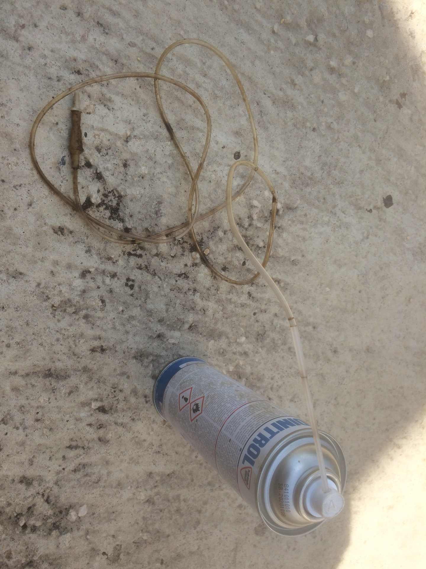

Для начала нужно было вымыть всю грязь из порогов. Проливал из шланга под напором, потом сушил пару дней (благо сухо было), потом снова проливал — и так 3 раза (кстати, после одного такого мероприятия сзади в ногах у пассажиров образовалась лужа — видимо переборщил с напором и вода начала перетекать в салон). Одним словом мыть до чистых промывных вод и обязательно хорошо просушивать.
При установке залил внутрь порогов Dinitrol ML 500 мл для скрытых полостей (артикул 11071, но не все магазины его по этому номеру находят). В качестве удлинительной трубки использовал капельницу с наконечником. Для начала по 250 мл в каждый порог залил (да, в салоне есть незначительный химический аромат, но ничего не поделаешь). На следующий год думаю ещё по 250 залить.

А каким образом туда динитрол и другие мовили заливаются — ведь отверстия снизу, не выливается оно?
dinitrol.su/tehnologii-ob…sclid=m2t5e5r1gh78911842#
Смотрите «обработка скрытых полостей»
