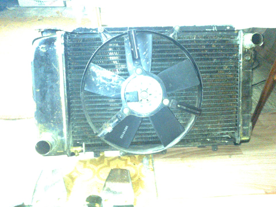

Надоел мне мой вечно текучий радиатор, здоровый, а толку мало.

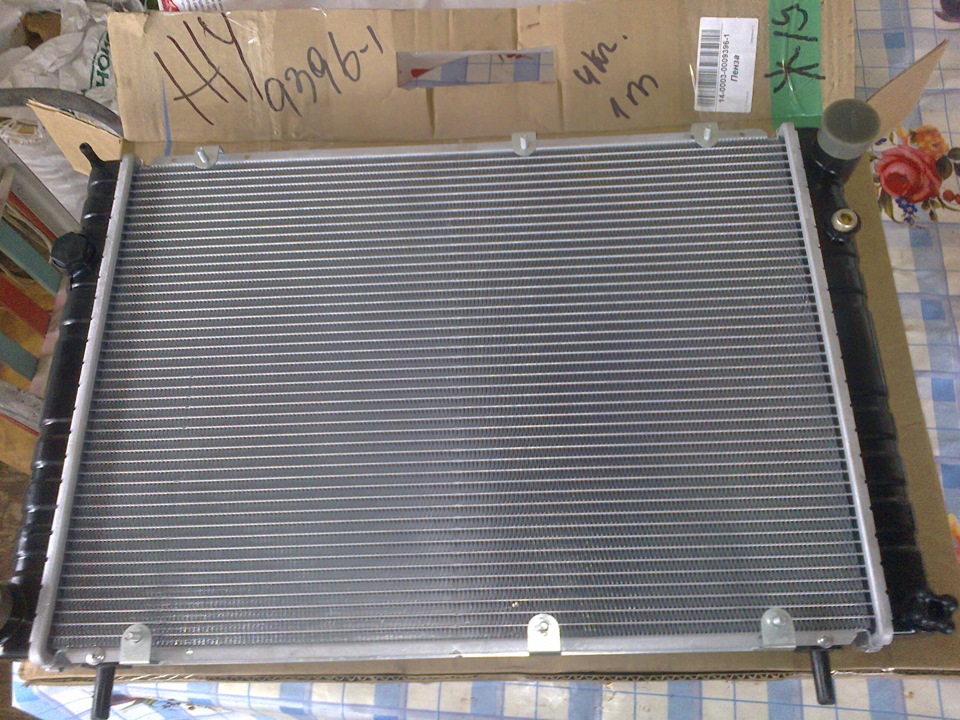

Начал искать замену ему, родной дорого покупать, нашёл алюминевый дешёвый всего 1700 рубликов против 7000 за родной, но на один ряд поменьше, за то по новой технологии паяный.

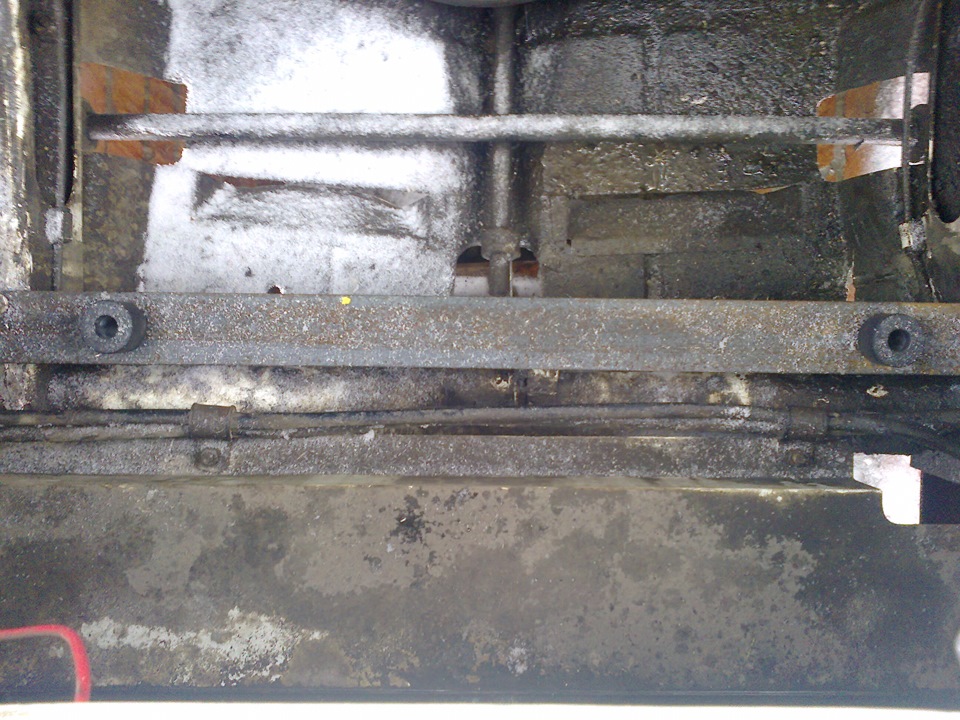

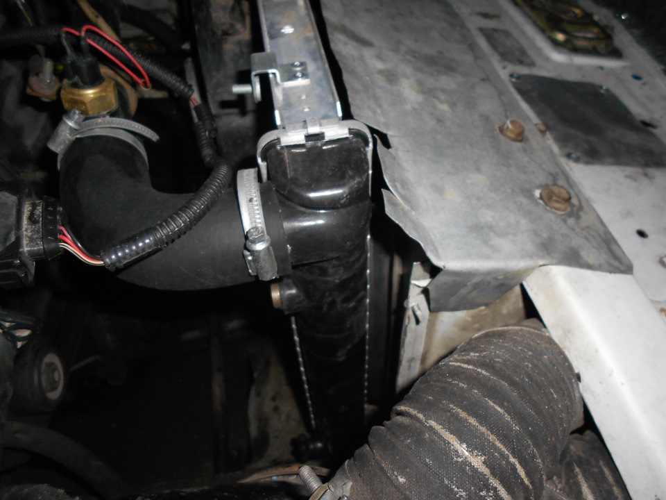

Далее подкупил нужные детали для дальнейшей установки.
Теперь сам процесс.

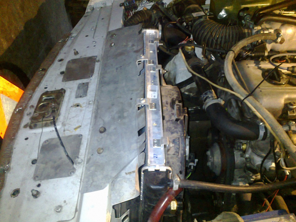

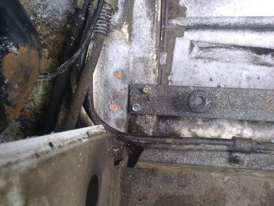

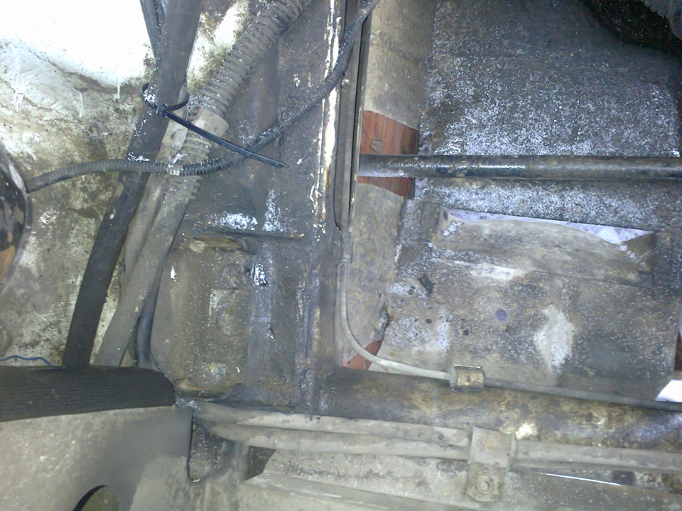

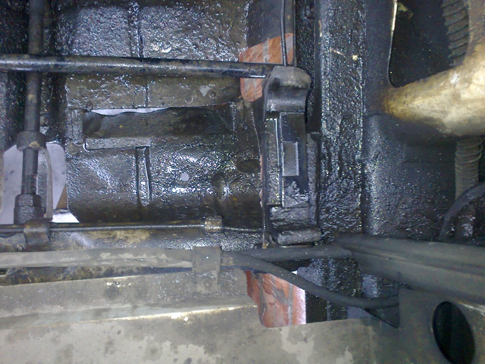

Срезаем старые и теперь ненужные нам кронштейны от старого радиатора

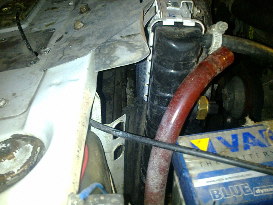

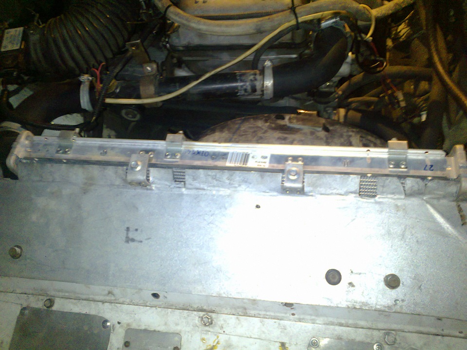

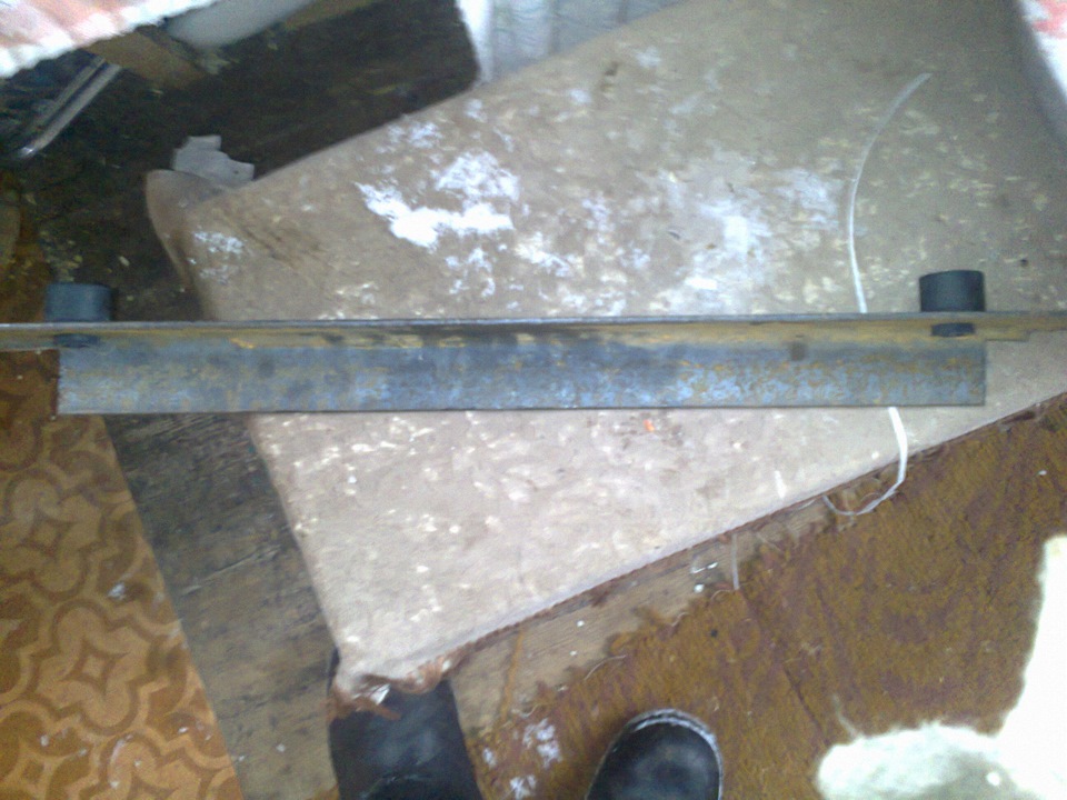

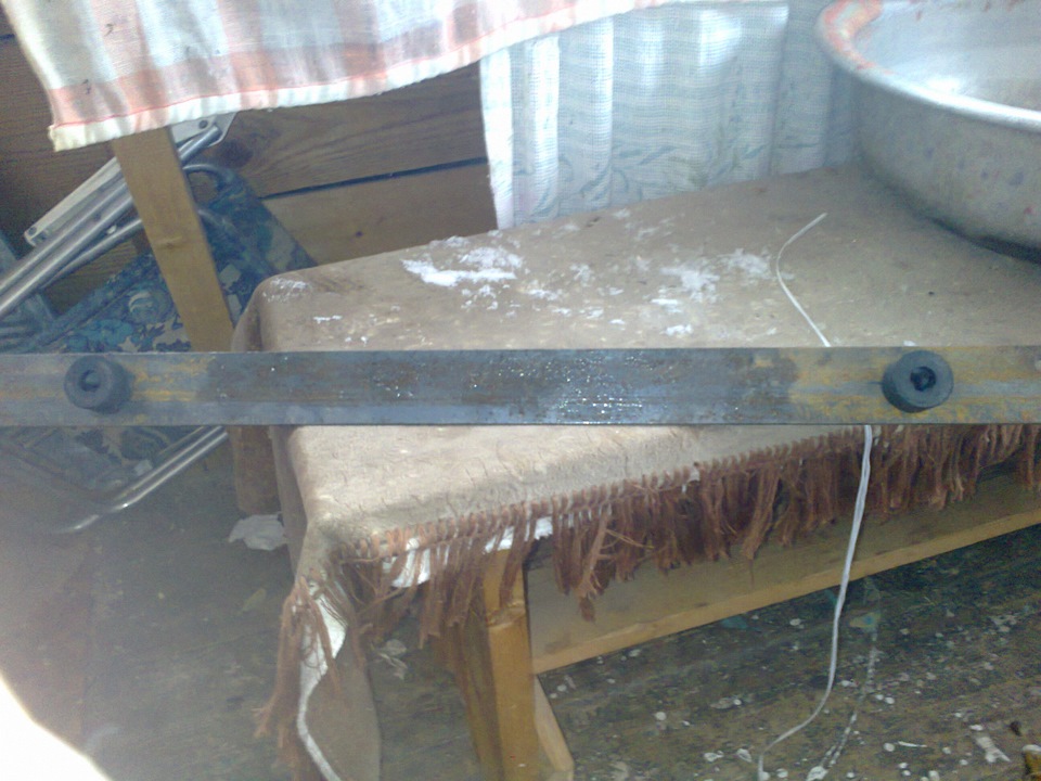

По знакомай нам пословице, семь раз отмерь один раз отрежь изготавливаем новое крепление под наш новый радиатор, я просто взял что у меня было, а именно уголок 45

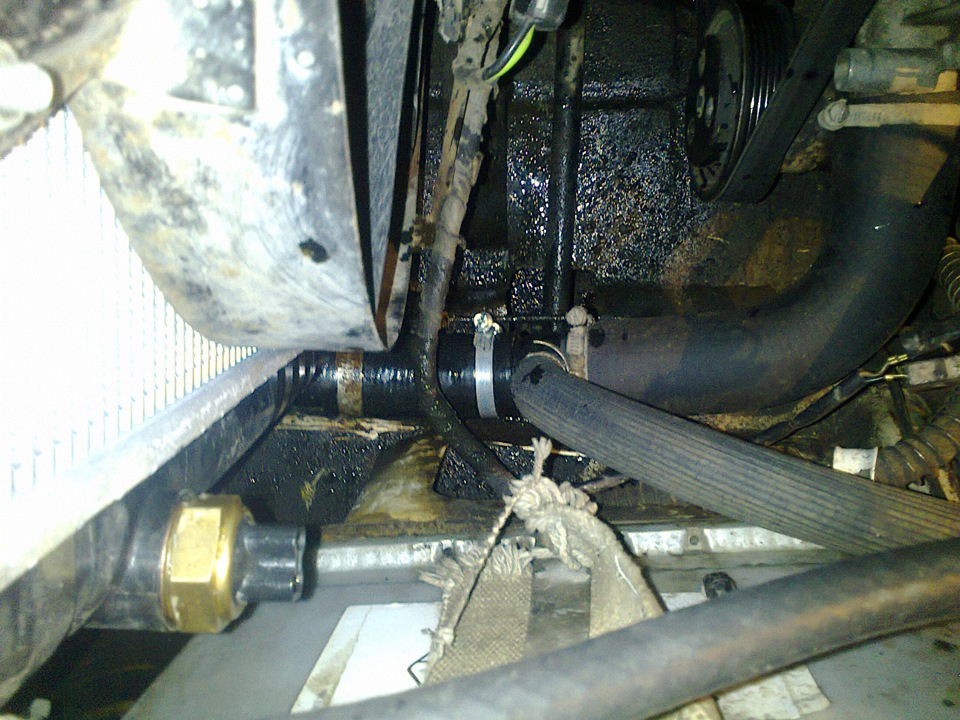

Ставим радиатор на подушки и закрепляем верхней пластиной, но так как я родной не нашёл, я закрепил тем что было, ставим новые патрубки, расширительный бачёк, заливаем ОЖ, и катаемся.
Хочу отметить, что новый радиатор очень хорошо справляется со своей задачей.
К дополнению выше написаному:
лето проездил и ни разу не кипел, с учётом что стоит так называемый зимний термостат на 87, по трассе температура держится 85, в городе 92на светафоре, 87 после него, зимой стоит утеплять морду, невозможно нагреть 80-82 градуса по трассе, для меня это недогрев двс.

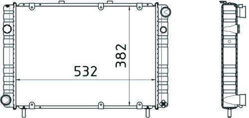

Подскажите пожалуйста артикул по которому можно заказать этот радиатор. Я по волгам не сооброжаю, у деда разорвало радиатор, не могу найти есу замену. Родной дорого стоит. К слову, тот что на фото очень похож по трубкам на тот который пострадал на нашей машине
shaaz.biz/catalog/proizvo…eniya/3110a-1301010-6523/
Спасибо. Радиатор оказался от ГАЗ 3110
ну да в заголовке ведь так и написано
В том смысле, что на машине которую я делаю, оказался с завода установлен радиатор от 3110

Привет. А можете размеры креплений сказать, если это возможно?
привет, какие именно, падушки?
Габариты (д*ш*в), мм 626х60x446 это сам радиатор
Нет, крепёжей, которые вы сами сделали)
да там пять минут надо на этот крепеж, отмеряешь росстояние между лонжеронами, и такого же размера присверливаешь уголок 45-й, ставишь на него радиатор и отмечаешь, сверлишь под падушки дырки, всё радиатор стоит, ну а верх на что фантазия хватит, самое главное чтоб радиатор прижимался к резинке на 5 фотке видно, вообще делал всё на глаз

Этот радиатор — мощь. Он однорядный. Себе такой же ставил.
да, хоть и пишут что 2-х рядка, на самом деле он однорядный, но его хватает за глаза, я с ним ещё ни разу не закипел

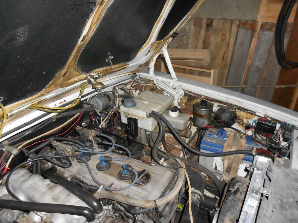

вентилятор нормально встал? а то у меня нифига по отверстиям не подходят крепления
если ты про рамку вента, то для этого радиатора нужна от 3110, а наша только по верхним подходит, а низ уже

ну чего там паять, он гнилой насквозь, 3 соты с низу и 2 сверху заглушены,
