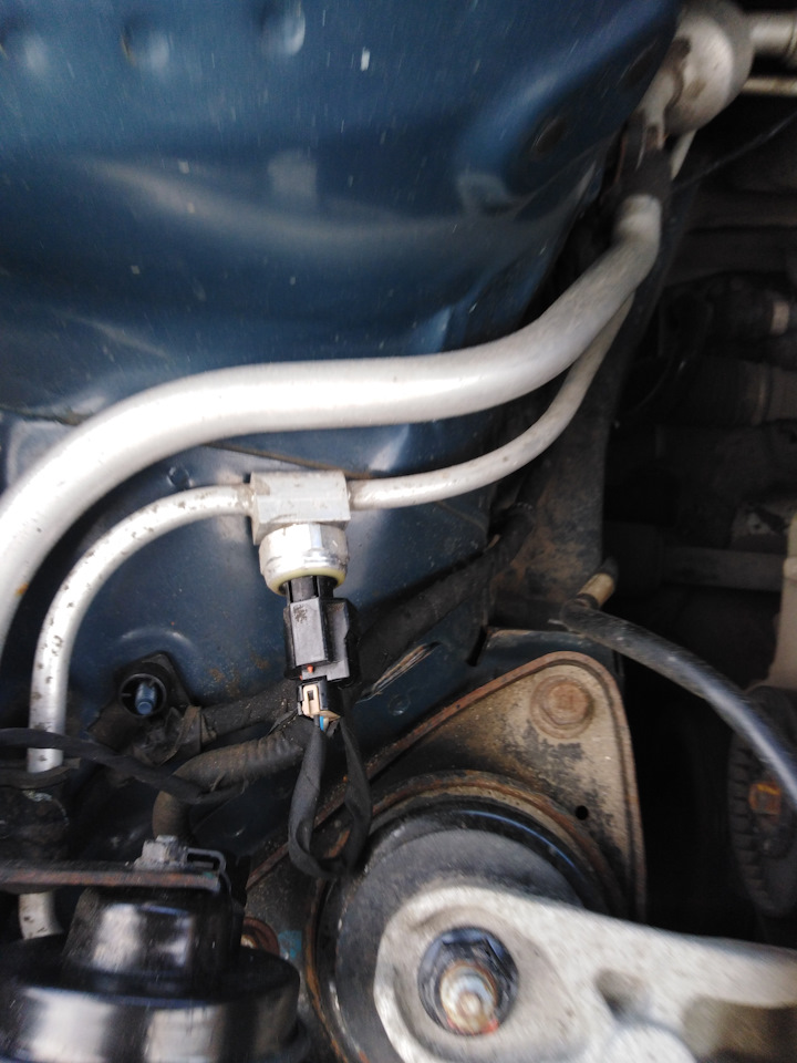

Я не знаю, что он там наплел по давлению, но муфту отключает вот тот самый датчик, что в ногах слева у пассажира по температуре воздуха у испарителя, сделано, дабы исключить обмерзание испарителя.Работает совместно с датчиком давления, который стоит на магистрале слева, при открытом капоте и водитель лицом к машине.Температура отключения по датчику на входе испарителя что то около1.3°С, включения 2.3-2.4°С(не помню точно)
Как все это проверить?
Ну как проверить, в жаркое время может и не выйдет, а вот в ночное видимо можно, выкрутив климат на low, подгазовывая, а кто тот должен смотреть.
Этот датчик?
То есть он должен отключаться или должен работать постоянно?(
Мы тестировали его минут 15 и ни разу не отключился (
А воту друга на Мазде 3, каждые 30 секунд отключается и включается
Да, это датчик давления.
