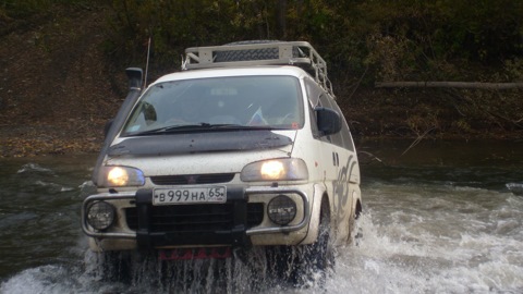

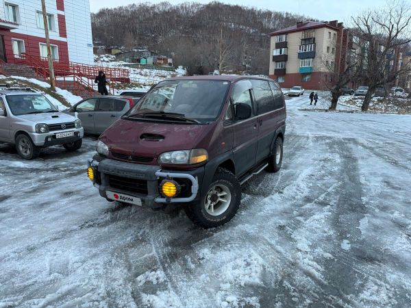

Ну что продолжаем модернизировать автомобиль ну и потихонечку исполнять список запланированных мероприятий.
Давным давно мечтал о лебедке тк частенько езжу туда где застрять может любая техника а вот выдернуть ни каждый сможет в виду того что сложно доехать. Случайно подвернулась по дешевке лебедка KINGONE TDS 12.0 поскребя по сусекам купил ее а так же к ней кевларовый (синтетический) трос алюминиевый клюз.

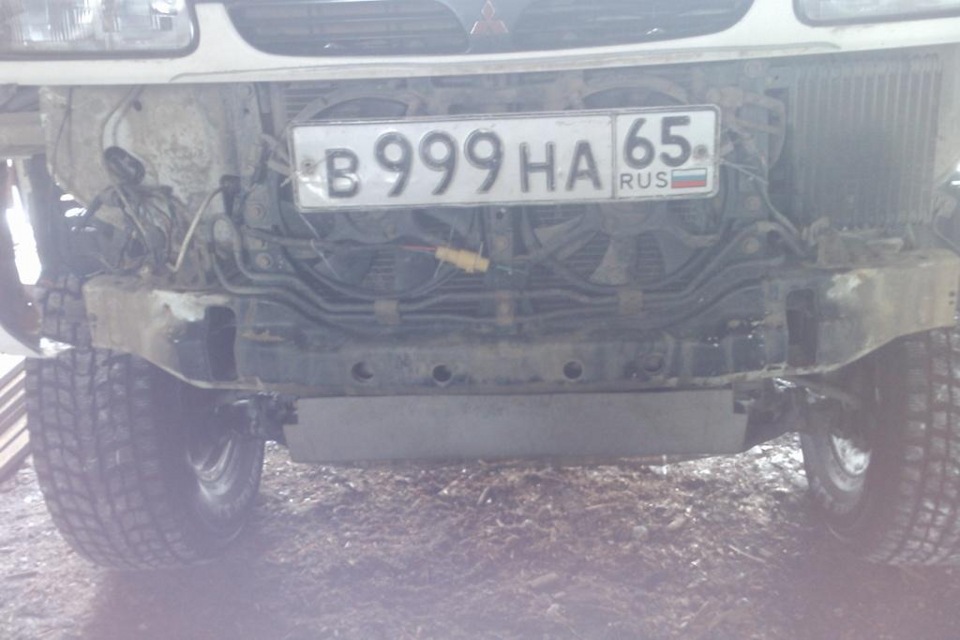

По приходу лебедки долго ни смог на нее смотреть решил устанавливать тк сам варить не умею попросил помочь друга все это дело сварганить. Приехав к нему раскидал морду машине полностью сняв дугу бампер и все остальное что мешалось.

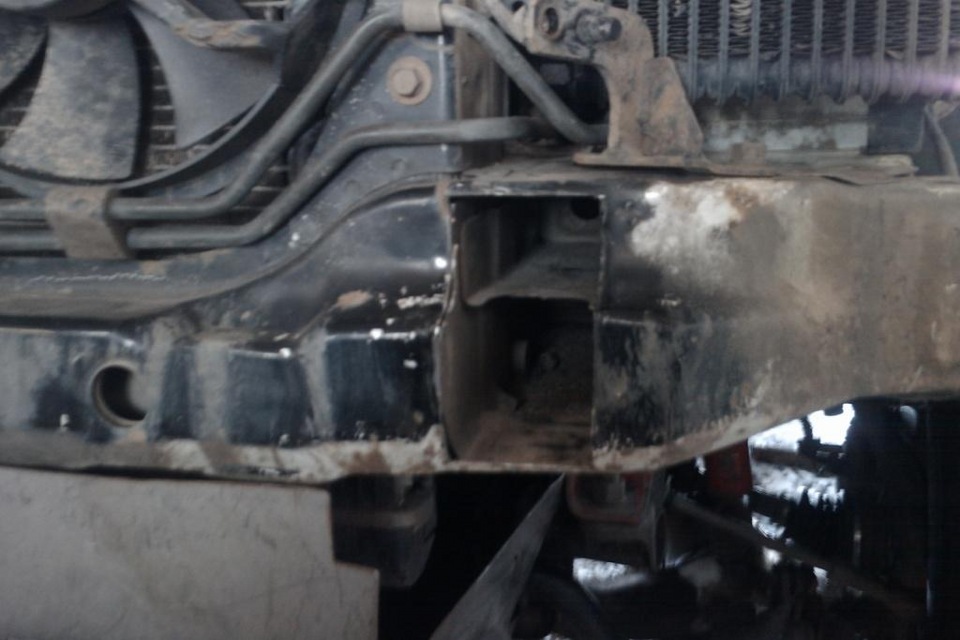

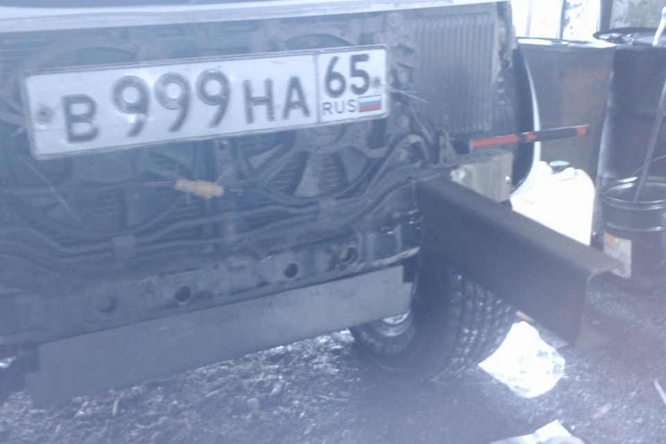

Расширив технологические отверстия лонжерона

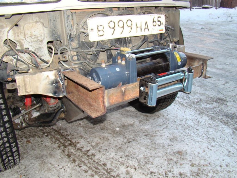

вставили туда швеллер 130х65 предварительно заварив с одной стороны получив прямоугольную трубу.

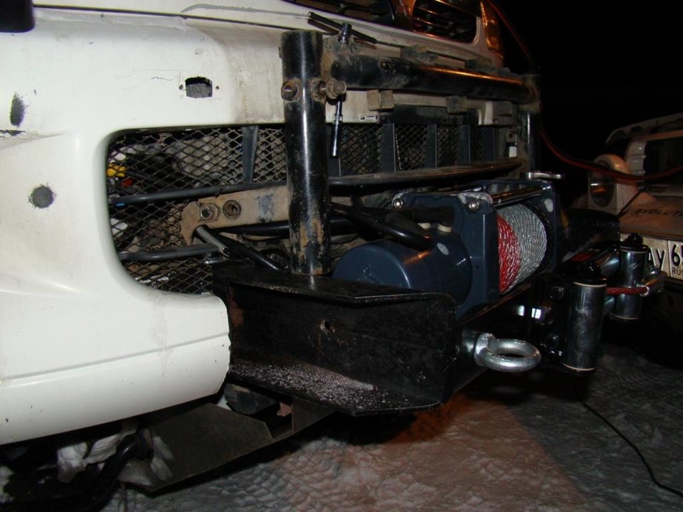

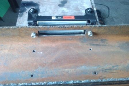

Между вставленными швеллерами установили саму площадку под лебедку за основу был взят кусок от кузова карьерного самосвала БелАЗ 7547 который представлял собою штампованный швеллер 250х80 толщиной 8 мм предварительно в нем были просверлены отверстия для крепления роликов и самой лебедки.
После того как все было выставлено на свои места проворили в круг а так же чтоб уж на верняка швеллера прикрепил болтами к лонжерону.
После окончания сварных работ все швы и поверхности были зачищены и покрыты нитроэмалью.
Так же в станине были просверлены отверстия под рым-болты

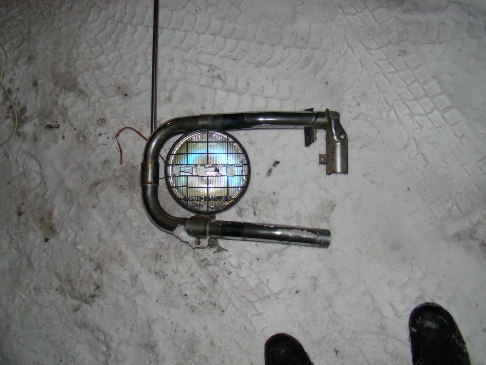

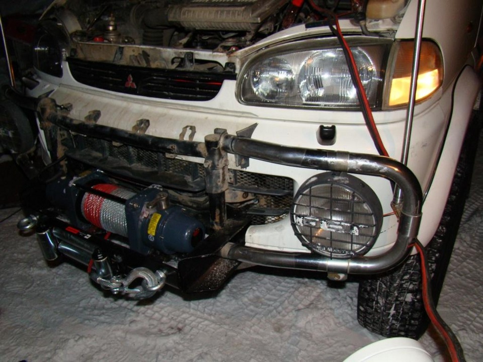

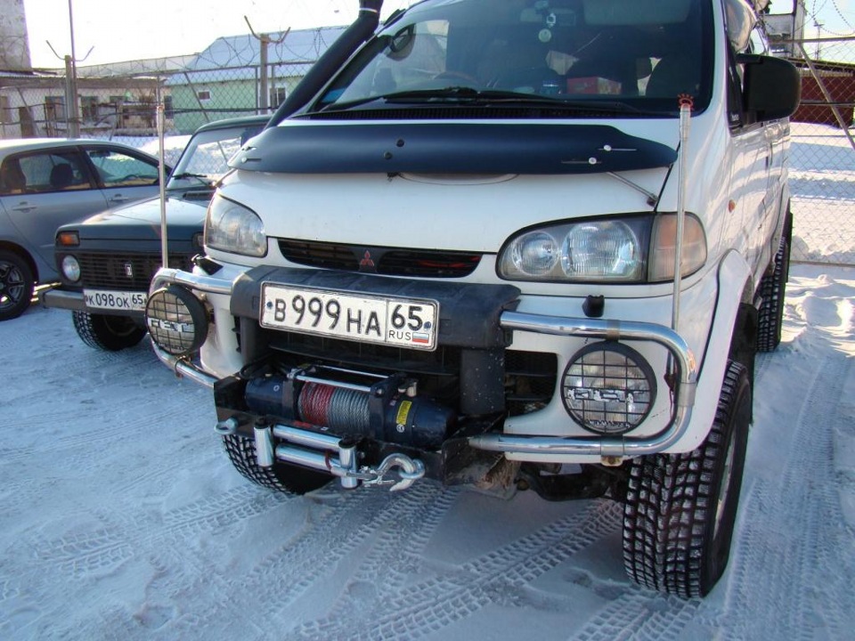

Все получилось очень крепко и монументально но установив после подрезания передний бампер столкнулся с проблемкой дуга в штатные места ни вставала пришлось и ее немного переделать. Штатно дуга состоит из 3х частей пришлось ее разрезать на 4 части и лишнее выкинуть. Ну собственно на фото видно что было сделано тк средняя часть была выкинута то нижнюю часть «ушей» закрепил на резьбовое соединение к швеллеру станины лебедки.
За то непродолжительное время что прошло с момента установки толком проверить лебедку не удалось по причине что ни смог ни где толком сильно застрять но все же немного протестировал ее а именно протащил метров 20- 30 Mitsubishi Pajero Evolution принадлежащую Malikvl. ну и пару дней спустя вытащил Toyota Crown «бочку» из канавы причем он был на парковке :-)
Ну вот как то так!
Так было
а вот так стало

синтетика и клюз лежат дома жду с инета заказал коуши для синтетики как придут заплету и установлю хотя есть пока идея оставить метал а синтетику оставлю на удлинитель пока а там как метал разлохматится перейду на синтетику. Корожащиты и шаклы ужой имеются я даже дома к саседскому сараю одну стропу на постоянку закрепил вдруг зимой застряну так можно будет залебедиться

Знаешь за 4 года владения данной деликой она (лебедка) нужна была ну максимум раз 10-12 но если б она была былоб проще и кое какие дитали целее. По части того что выпирает да немного перестарался мож потом переделаю если ее приподнять на 10 см то можно и глубже утопить но я ни стал тем более планирую силовой бампер
