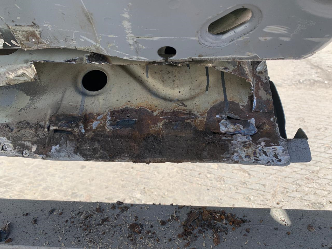

Кузов, как я уже рассказывал, уже облили грунтом-изолятором и все мы, участники процесса думали, что всё готово, ура, но ВадимЕвгеничу и мне не давала покоя тронутые коррозией передние части порогов, что мы не трогали в процессе ремонта.
Целлюлит на поверхности металла от коррозии и пара маленьких дырочек после пескоструйки наводила на нехорошие мыслишки в августе 2019. Сначала решили заварить дырочки и не париться, но, если уж делать кузов хорошо, то оставлять такое никак нельзя. Решили вскрывать и ремонтировать, пока не зарядили осенние дожди.
Засада, да там только еще улитки не завелись! Хорошо, что увидели.
Разобрали, концевые элементы лонжерона (поддомкратники) приговорили к списанию на берег и срезали, щитки порогов хотели пескоструить — надежда на их сохранение оставалась.
Решили ставить новые поддомкратники и щитки порогов, но, к сожалению, от всех поставщиков пришел отрицательный ответ по этим позициям.
Теоретически эти запчасти еще могут всплыть на каком-нибудь складе, но Кабрюль попал не в обычный сервис, а в реставрационную мастерскую! Необходимые детали изготовили за пару недель – нужно было сделать кое-какую оснастку, выколотить детали по ней из листа, а затем подогнать получившиеся детали по месту.
Использована горячекатанная сталь 08ю толщиной 1 мм и 1,5 мм взамен усташих и поржавевших деталей. Жесткость кузова на кручение как минимум не уменьшится.

ремвставка на днище с отверстиями на последних фото — со временем забьет грязью и сгниёт все к херам.
Можно конкретнее? На последних фото с отверстиями – это не днище
ремставка между порогом и днищем
Немного нн понял.
А что с усилителем?
На сколько знаю, пороги наших кабреев имеют 3-х слойный порог.
1 слой поменян на новый, второй остался родным, третий вот самопальный.
Аа, теперь понял)
Задался вопросом, потому что не увидел новых запчастей из Германии😀
Ну не всё коту масленица :)
