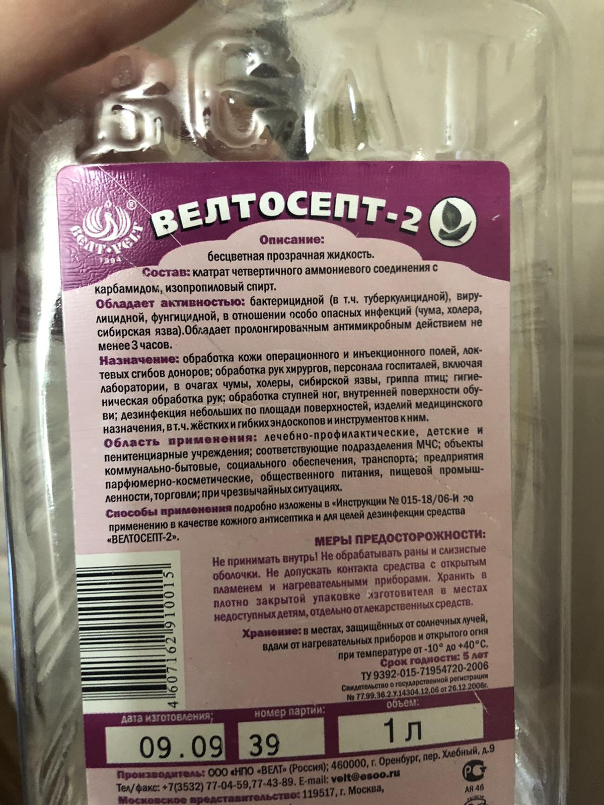

Антибактериальный гель, либо жидкость для рук (дезинфицирующее средство). Этот продукт не раз тестировался профессионалами в качестве средства для удаления смолы с деревьев. Результаты превзошли все ожидания. Эффективность этого продукта, скорее всего, связана с содержанием спирта в его составе. После нанесения на смолу, нужно выждать от 2 до 5 минут и стереть.

Изопропиловый спирт и спиртосодержащие средства являются лидерами для удаления смолы деревьев с машины.

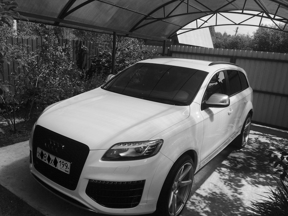

Так вроде стоит под навесом? Всё равно налипает?
Это загородное пристанище, а в Москве от деревьев не спрятаться
