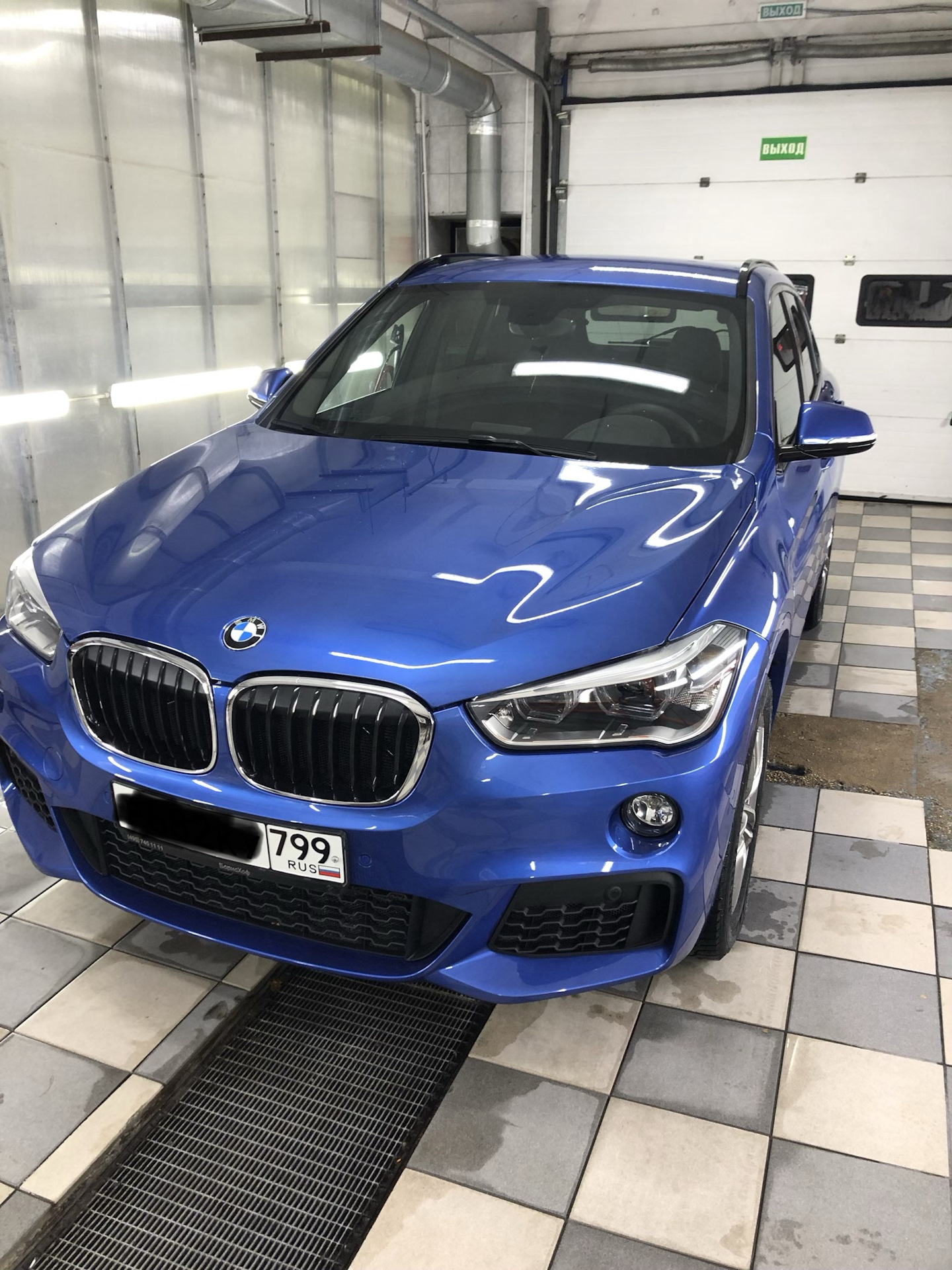

Примерно при пробеге 2000 км, перед зимой, решил покрыть авто керамикой.
На настоящий момент пробег около 15000 км. Езжу в основном по трассе, так что камней летит много.
Покрывал керамикой G-Zox 9H, в АвтоТОТЕММ на Павелецкой.
Стоило 30.000₽
К сервису, качеству работ претензий нет, все сделали быстро, в срок, очень качественно.

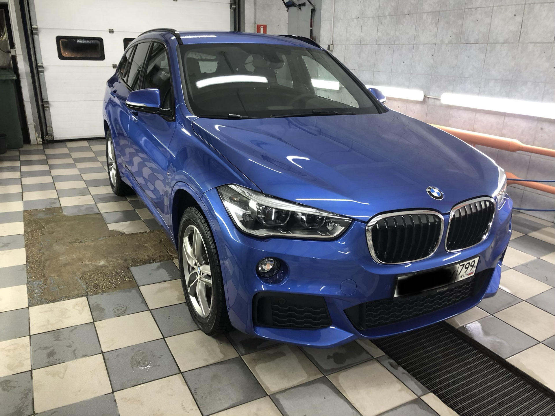

Так как покупать специальное ведерко с сетчатой вставкой на дне и шампунь и ездить с этим добром на мойку я не намерен, то использую следующий алгоритм:
— Смываю грязь простым напором
— Покрываю пеной
— Быстро (2-3 минуты) прохожу все детали сверху вниз крупнопористой губкой, которою тщательно промываю после каждой мойки; арки, диски и выхлопные трубы в самую последнюю очередь, так как на них больше всего песка.
— Смываю обычной водой
— Все ещё раз смываю осмосом
— Вытираю чистой (каждый раз стираю в стиралке) полузамшевой тряпкой сверху вниз.
Такая мойка мне обходится в 350 — 500₽, в зависимости от того насколько быстро я двигаюсь 😁.
вообще мне нравится мыть самому.
Такую процедуру провожу примерно раз в 3-4 недели. Между этими мойками могу просто пару раз заехать ополоснуть водой. Мойкам больше не доверяю. А тратить по 3тыс на детейлинг каждый раз не могу, да и не факт, что они сильно лучше.
Этот алгоритм подсмотрел у одного тюнера из калифорнии. Он там надраивает свой MB в чёрном лаке. Спустя 50000 миль у него нет паутинок. А чёрный цвет он очень прихотливый.
Суть в том, что действительно, мыть нужно крупнопористой губкой с пеной со средним pH (6-8); в 10 см от дна ведёрка должна быть сетка, чтобы каждый раз на зачерпывать старые песчинки со дна. С губкой и пеной трение о поверхность минимальное, поэтому и риск нанести повреждение песчинками минимально.

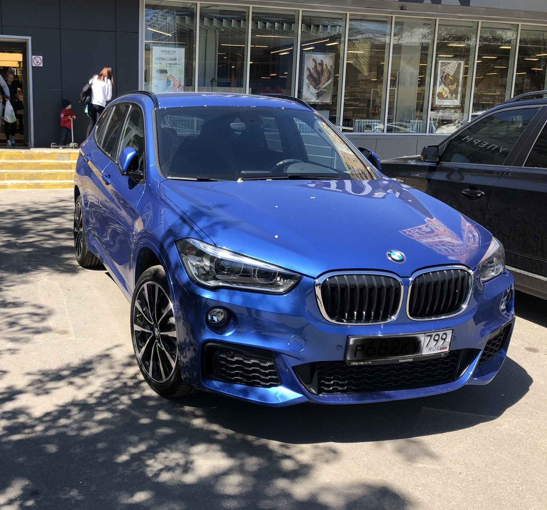

У меня, к слову тоже нет паутинок за 15000км, но есть пара сколов на капоте от камней и на капоте есть пара пятен в виде голограммы. Как мне было сообщено в АВТОТОТЕММ, этотскорен всего уже износился наружный гидрофобный слой. Поеду скоро красить сколы и снова покрывать гидрофобным слоем. Скорее всего у них же.
