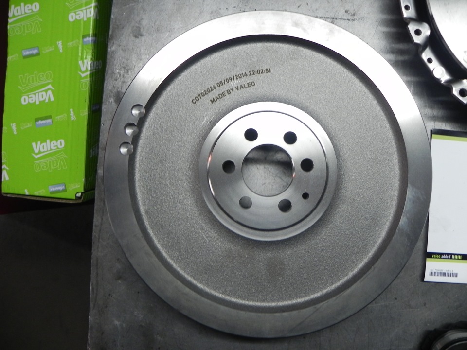

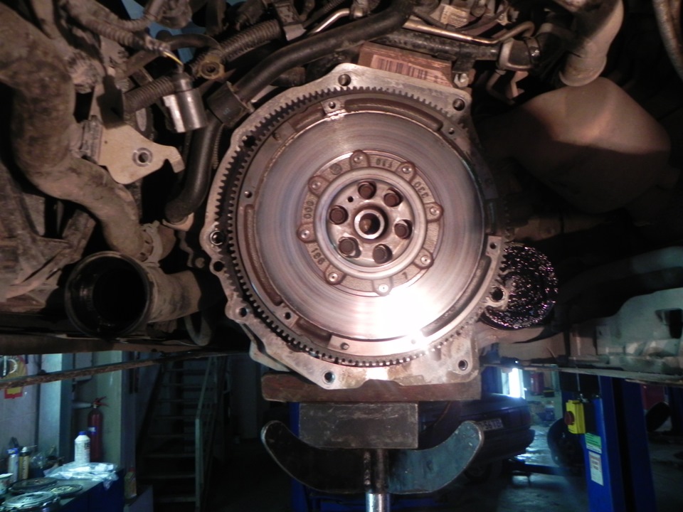

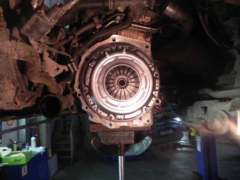

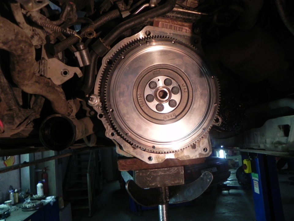

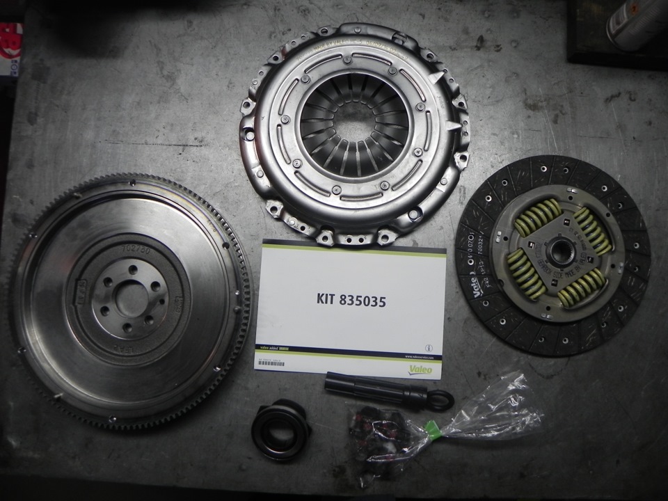

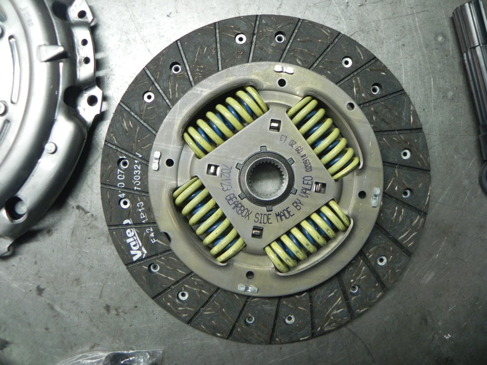

Не секрет что двумасовый маховик очень проблемная запчасть на VAGах, по этому опишу свой опыт, может кому пригодится. На 130К поменял демпфер и сцепление на новое но радовался недолго, через 5-7 тыс. опять услышал стук (звон) демпфера плюс ещё при выжиме сцепления на середине выжима слышен звук трения и постукивания (очень неприятный, душа вообще болит когда что-то не так с машиной, а тут в таком важном узле) ездил я как 20тыс.км, но кошки то скребли по душе. Решено было — меняю на одномасовый, немного переживал по поводу мягкости переключения и т.д.
Проехал уже 500 км., полет нормальный, разници никакой не чувствую, единственное теперь будет покупатся только сервисный набор (диск, корзина, выжимной), за маховик можна забыть навсегда. Если кому надо могу кинуть инфу от VALEO по комплектам замены двумассовых маховиков на одномасовые baraholka.onliner.by/viewtopic.php?t=3154312. Удачи всем. Не ломайтесь, машина — друг человека.

подскажи выжимной подшиник идет в как оригинал,
идентичный орегиналу
Melan32
Я в Польше брал, -30% от екзиста
на фотографии просто лежит как на бензиновых моделях, отдельно без рабочего цилиндра.на дизелях выжимной и рабочий одно целое
выжимной у меня садится на выжимную планку, есть также другой тип выжимного подшипника с гидроцилиндром, такой мне не подходит
а в чем преимущества данного маховика перед штатным?
какой момент будет держать?
Цена вопроса? Под какой момент данный комплект или просто замена стоку
Судя по корзине это обычный сток.
