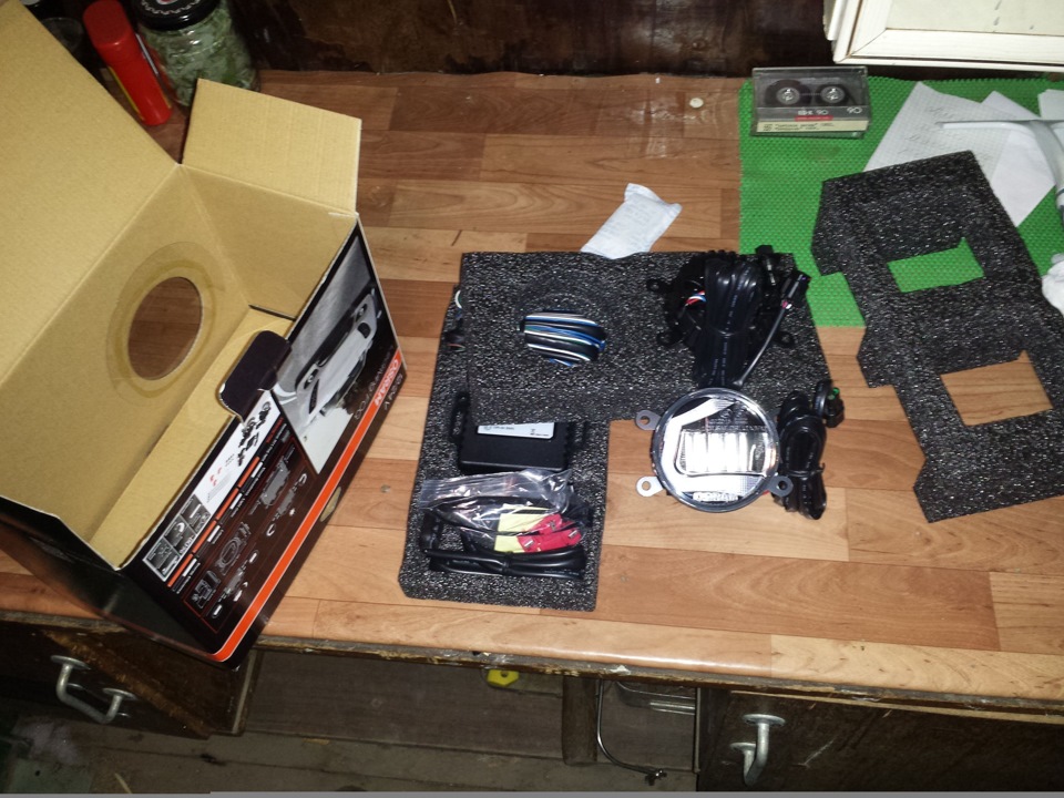

В комплекте идёт заглушка на уже не нужную фишку второй противотуманки, а также всякая мелочевка, включая бальзам на сердце ленивых установщиков — ножевые контакты для подключения контроллера к сигнальным цепям автомобиля. Разделяю мнение, что такие зажимные контакты (прорезают оплетку и соединяются с проводником) — от лукавого! Отгниют и отвалятся за милую душу, а посему скрутка/спайка/термоусадка — наше всё!

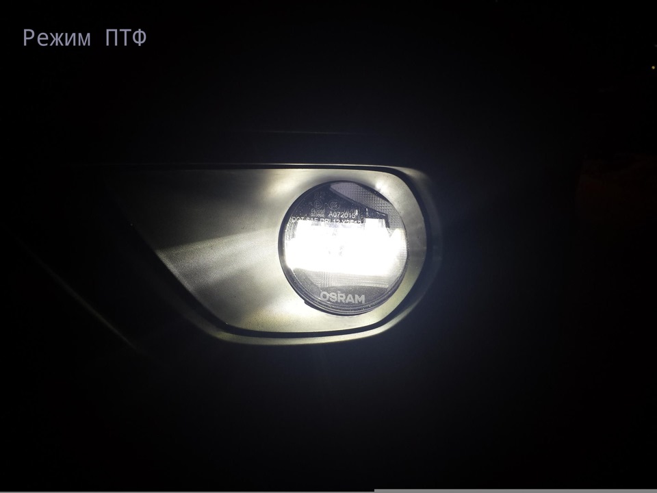

Фары с радиатором, приятные на ощупь, могут похвастаться пылевлагозащитой по стандарту IP67, а также стеклом из поликарбоната, типа, дюже хорошо переносящим пескоструйку и камушки — время покажет. Сами фары подключаются только к контроллеру (причём фишки у них со встроенной дуракозащитой — они разные, папа-мама, так что перепутать левую и правую нереально). Контроллер в свою очередь также влагозащищён и подключается к одной из штатных стандартизированных фишек ПТФ (как сигнальная цепь для включения секции ПТФ в Osram), к (+) и (-) бортовой сети (АКБ), к сигнальной цепи штатных габаритов и к цепи зажигания.
Может ещё подключаться к поворотникам и при включении оных зажигать соответствующую секцию ПТФ, имитируя поворотный свет (и мигать ДХО при включении аварийки). От подключения к поворотникам я отказался, поскольку умные люди с клубного форума, кто уже ставил этот кит, подсказали, что штука совершенно бестолковая. Да и сами подумайте, при маневрировании в тёмном дворе Вы станете постоянно щелкать поворотниками чтобы работал поворотный свет? Согласитесь — вряд ли. Скорее будете вертеть головой на 360 градусов, чтобы не снести припаркованного соседа и/или не подружиться с мусорными баками. Вот если бы цеплялось к рулевому, и контролировало углы поворота… несбыточные мечты. Так что эти входы контроллера просто заглушили — нечего лишние цепи автомобиля травмировать.

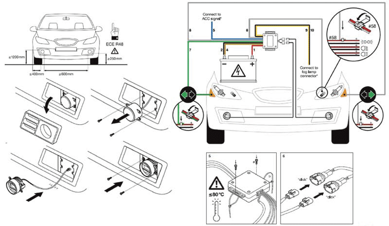

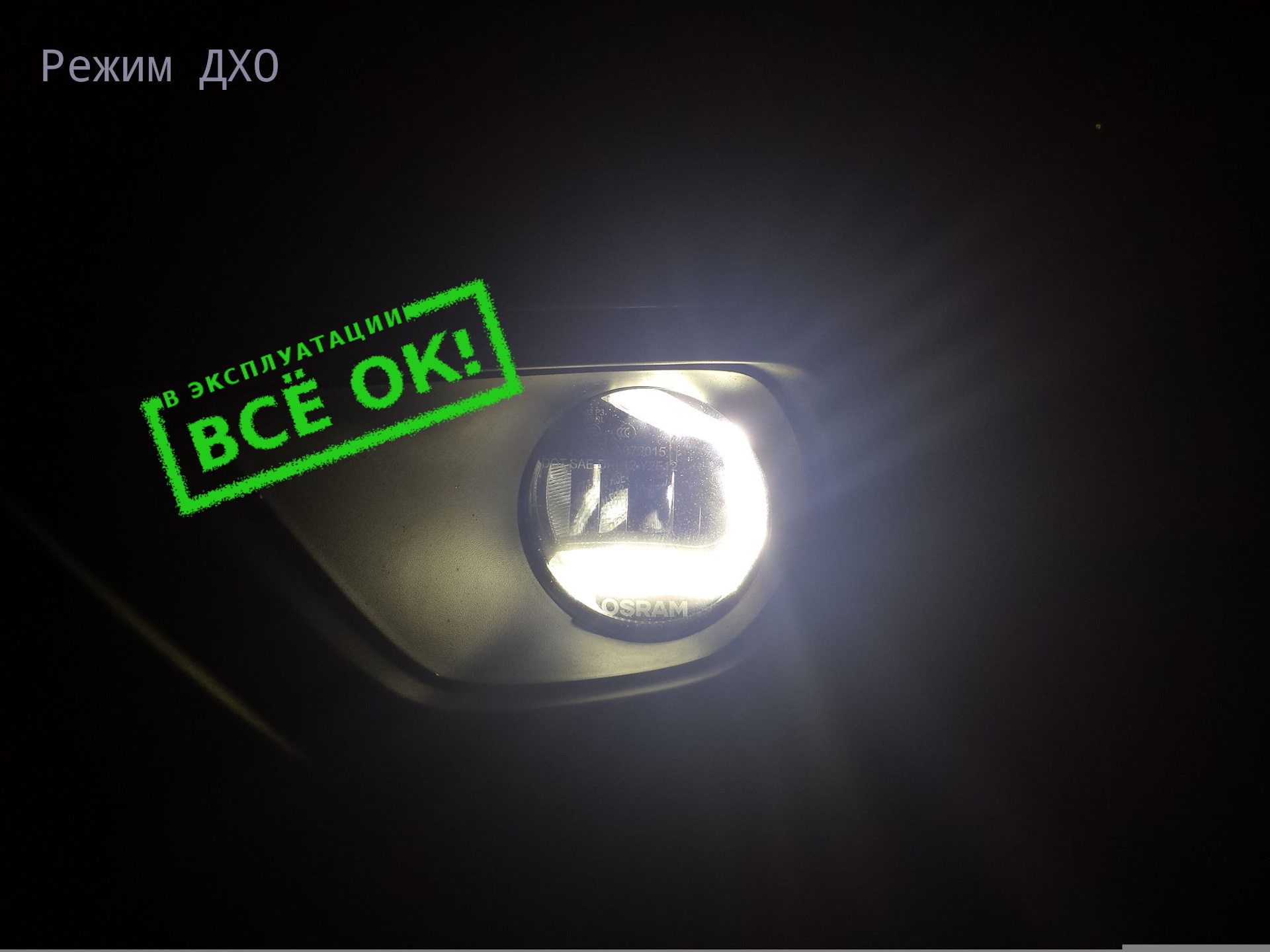

Логика работы отвечает требованиям по реализации ДХО — при включении зажигания (блок управления контролирует напряжение бортовой сети и соответствующую сигнальную цепь с зажигания) загораются светодиодные "уголки" — дневные ходовые огни. При включении габаритов или ближнего — они гаснут. При включении ПТФ — загораются центральные сегменты фар, собственно ПТФ.

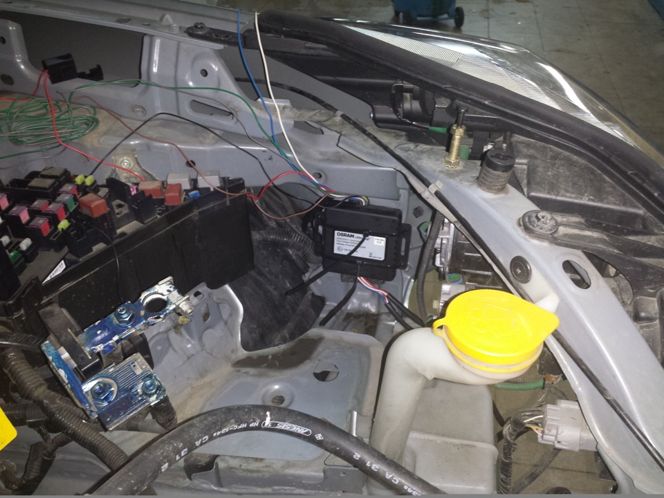

Размышляли куда бы засунуть блок контроллера, чтобы и не сильно грязно-влажно, и в случае чего долезть легко. В итоге закрепили за АКБ:
Кронштейн штатных ПТФ немного толще, и штатные шпильки либо дополняются шайбами, либо заменяются другими болтами под эту же резьбу — я выбрал второй вариант. Фишки штатных ДХО (вторые жгуты, подходящие к штатным подфарникам) изолируются и больше в работе не участвуют.

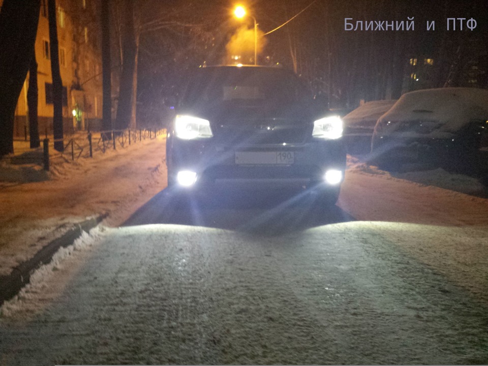

Пара фоток в ясный солнечный день:

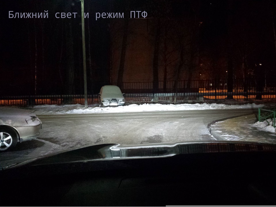

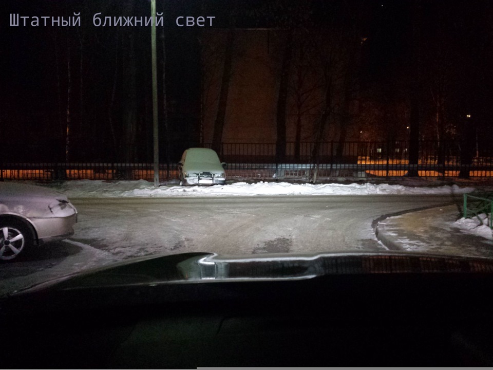

Подскажите, а как по яркости эти Осрамы против штатных ПТФ?
Гораздо ярче

Они двухрежимные, универсальные. Контроллер управляет режимом ДХО (для чего контролирует габариты-ближний), может имитировать поворотный свет. Хотя бы даже для правильной, соответствующей регламентам работы ДХО нужен контроллер.
Более дешевая версия чисто LED-туманок в контроллере не нуждается и в комплекте его нет — цепляются просто к штатным унифицированным фишкам туманок и все…
Вы не поняли мой вопрос. Я имею в виду, что у нас же тоже две лампочки в туманках — сами туманки и ДХО, соответственно, у них уже есть контроллер, я так думаю, вот и спрашиваю можно-ли, грубо говоря, просто сами блоки птф/дхо Осрам заменить на штатные, воткнув в штатные разъемы?.. Просто этот контроллер, который в комплект, мне так кажется, предусмотрен для машин, которые до этого не были оборудованы ДХО… Немцы же народ практичный и им в голову не придёт, что люди захотят штатные, оригинальные Дхо менять на какие-то другие…))))
Смотрите, от контроллера идут кабели к собственно фарам. В них — как минимум — два плюса на подковки ДХО и диод ПТФ соответственно, и земля. Это как минимум.
Теоретически возможно порезать эти жгуты, распаять на фишки "папа" и тупо в них воткнуть штатные фишки машины на ПТФ и ДХО.

К разъёмам ПТФ спокойно можно получить доступ снизу, сняв пару пистонов и отогнув пластиковый пыльник — и справа, и слева. Собственно, многие именно так лампочки там меняют.
Жгуты ПТФ идут сверху (естесно), и к ним можно получить частичный доступ сверху, с одной стороны сняв АКБ, с другой — воздухозаборник. Но все равно, например, с водительской стороны будет мешать горловина бачка омывателя…

6.19.7 Функциональная электрическая схема
Дневные ходовые огни должны выключаться автоматически, когда включаются головные фары, за исключением тех случаев, когда головные фары включаются на короткий промежуток времени для сигнализации участникам движения.
Так что можно сделать что ДХО будут работать параллельно со штатными нашими габаритами-"ресничками" (если заставить контроллер мониторить не габариты, а ближний), вот только на фоне ярчайших Osram'овских уголков наши габариты будут заметны чуть более чем вообще никак, и это будет только лишний раз подчеркивать их унылость, ИМХО :-)
Да, правильно, управляющий провод на ближний свет и тогда при его включении ДХО гаснут. А в остальном как вам заблагорассудится: 1) только ДХО; 2) ДХО+габариты; 3) ДХО+габариты+ПТФ; 4) ДХО+ПТФ; 5) ближний+ПТФ; 6) только ближний. Можно ещё поколхозить, чтобы ПТФ+габариты и только ПТФ, но это надо уже что-то с управлением (подрулевым) мудрить или отдельный тумблерок, как это делал Aspard (на доп. дальний свет). Как то так, варианты есть…

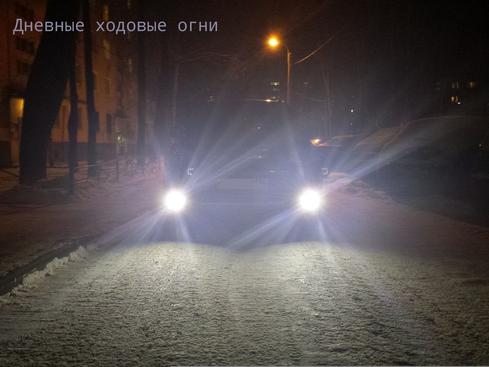

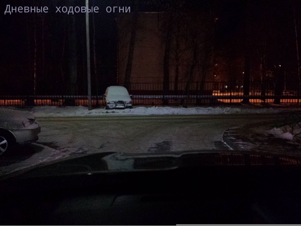

А что правда у полоски вокруг фар недостаточная яркость для дхо?
Конечно. В солнечный день их и не видно практически. И работают они именно как габариты, а не в режиме ДХО.
Если честно, для меня это ещё один пункт из разряда странных особенностей Субы, наравне с отсутствием подсветок в салоне, стеклоподъемников, загадочного "двойного" спаривания Bluetooth-устройств, неизвестно кому и зачем понадобившегося… Умом Субару не понять)
Отдельные конторы вроде даже предлагают их допиливание в полноценные ДХО, но это, ИМХО, того не стоит. Как окаймовка головного света они выглядят красиво, а при логике работы ДХО должны будут гаснуть при его включении. Ни то, ни се. Что тогда будет габаритами — тож непонятно. Делать их двухрежимными — как вариант, но если уж так морочиться, то лучше менять оптику вообще и переходить на линзованные варианты, поскольку ксенон в рефлекторной оптике — это ещё одна загадка FHI)))

Повторяю, это не ДХО. И работают они как габариты. К тому же при режиме по датчику света при включенных габаритах подсветка не регулируется автоматически. Недорежим это, вот я о чем.

За одну поездку — обочины подсвечивают ощутимо лучше штатных, граница ровная. ДХО выглядят классно, но посмотрим в солнечный день. А больше нечего пока сказать, ждём тумана/снега)))
