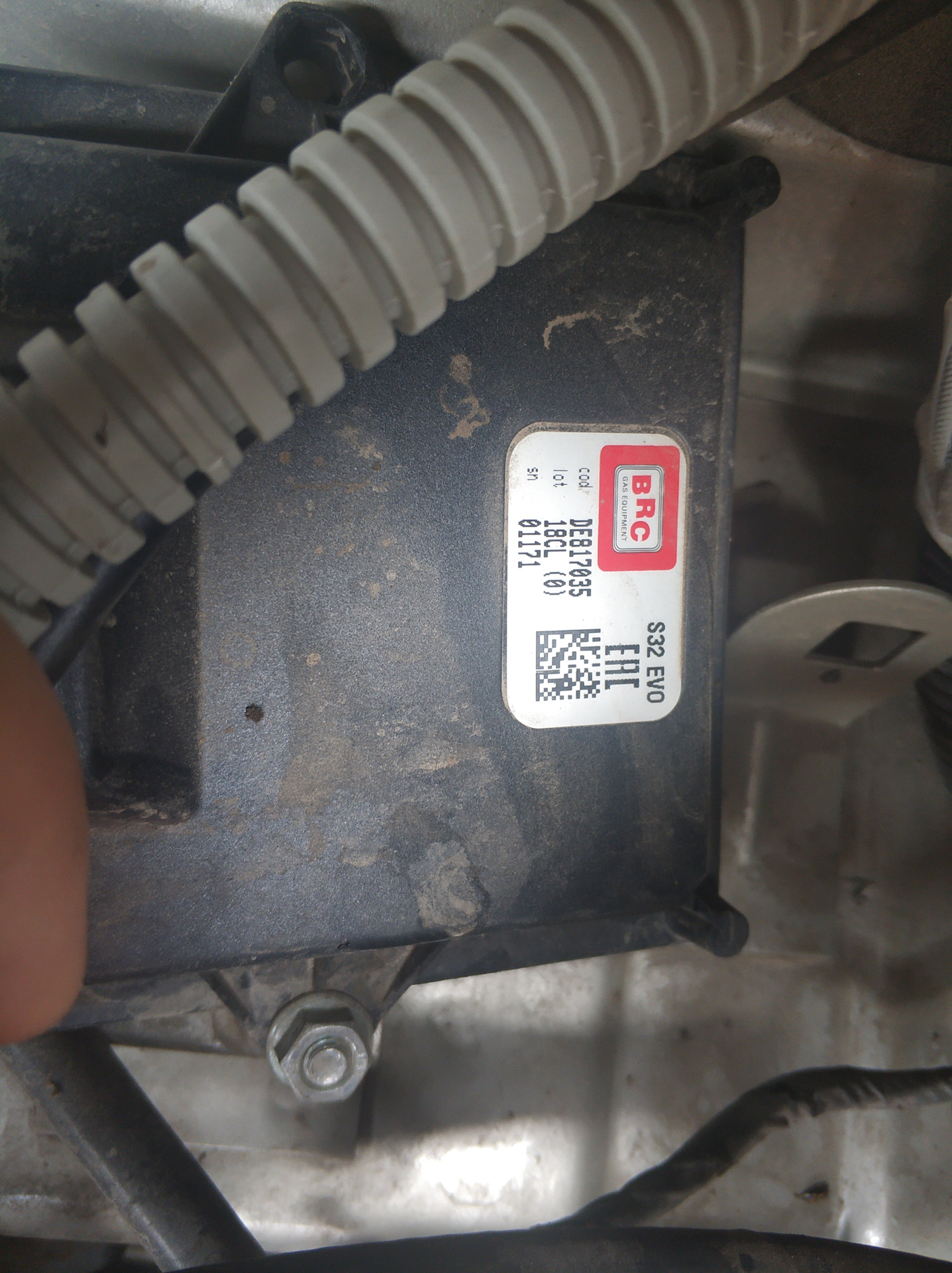

Странно, очень странно, что академики установили "сборную солянку" и мозги без вариатора. А может Вы с моделью мозгов все же ошибаетесь и они у вас со встроенным вариатором?
Сейчас сходил, посмотрел.
BRC S32 EVO
Что то наводит меня на мысль, что эти мозги работают как вариатор т.е. по системе p&d. И в данном случае все наши разговоры сводятся к нулю. Просто вряд ли вы бы проехали 20000км на метане без последствий. Пойду как я тех. часть поизучаю
Связался сейчас с Академией ГБО. Они сказали что вариатор на эти мозги нужен. Буду пытать установщиков.
Что то вообще я ничего не понимаю…у меня точно такие же мозги но на пропан
Так они по идее одинаковые и на метан и на пропан. После редуктора метан от пропана уже мало чем отличается, как я понимаю.
Возможно и так, отличия только по времени впрыска скорее всего
Да, наверно вы правы. Только вот вместо вариатора хотел двухрежимную прошивку, но не нашел кто может у нас сделать. Буду ставить вариатор.

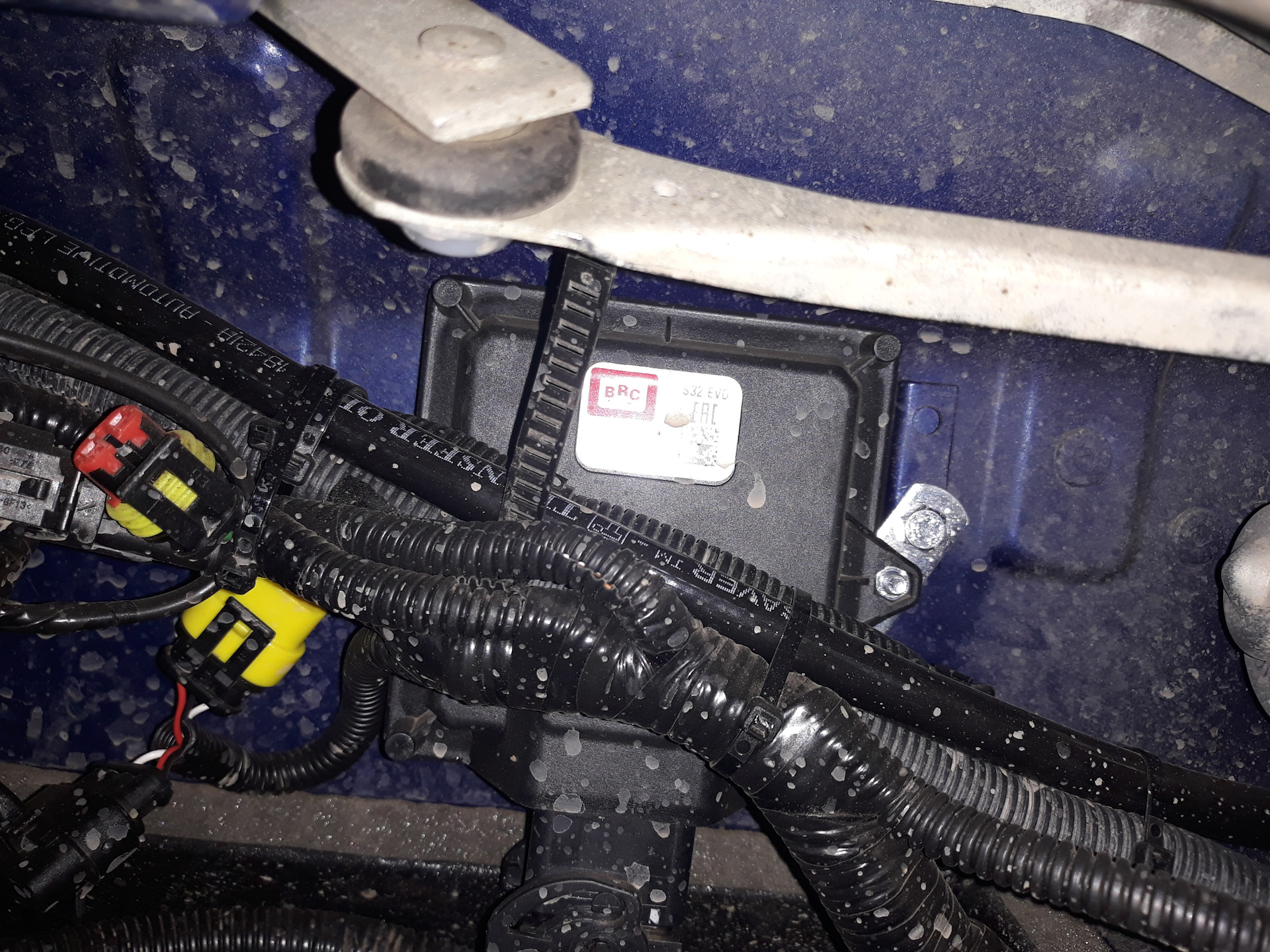

Самый идеальный вариант это вариатор +прошивка, но после всех установок и прошивок нужно в обязательном порядке ехать для калибровки топливных карт. После корректной установки вариатора думаю Вы будете приятно удивлены как едет машина
AVP2

Очень и очень сильно удивил 7 пункт. В плане не потери мощности а в плане отсутствия вариатора.
Что за деятели ставили вам оборудование? В случае установки метана вариатор просто обязан быть на Вашем авто! Ну а если Вам его не установили то бегом…иначе быть беде, и потеря мощности из за этого, с вариатором не так ощутимо
А в чем беда может быть? Прогар клапанов?
Совершенно верно. Октановое число метана выше чем пропана и тем более бензина. И скорость горения метана ниже. В случае отсутствия вариатора угол уоз тот же что и на бензине. Следовательно смесь не успеет сгореть полностью а догарает в коллекторе
