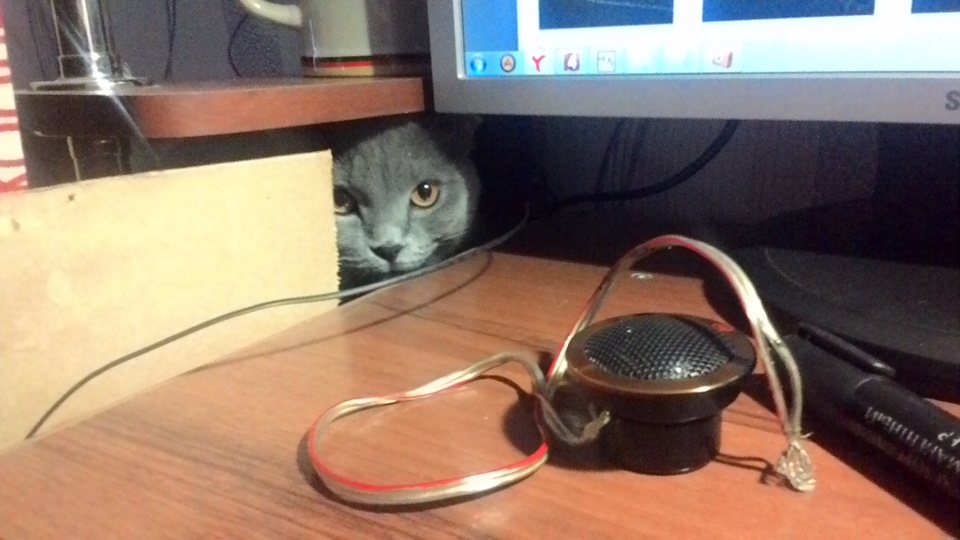

Упаковка содержит пару пищей (в моем случае пищалки не новые. Какое то время они катались в машине хозяина в подиумах на стойках.
И пару скоб-креплений с фиксацией на болтах. Такие скобы используют при установке динамиков в пластик. Скобы упираются с обратной стороны и затягиваются болтиком.
С виду динамики выглядят очень добротно и презентабельно.
Бронзовое металлическое колечко с логотипом ДД смотрится весьма не дурно.
При взгляде сбоку сразу бросается в глаза огромная для пищалок такого типа глубина.
Похоже, что динамики оснащены резонансной камерой, да и гугл переводчик с буржуйского сайта ДД говорит об этом.
"…AT28 является широкополосный ВЧ-динамик 28 мм диаметром катушки. Он использует два задних камер, один за звуковой катушки и второй измельченный алюминий камеру позади двигателя. Короткое замыкание кольца используются в двигателе, чтобы сгладить кривую импеданса и фитиль от тепла от обмоток катушки.Фирменная ткань купола имеет ряд проходящий 10,000Hz мимо слуха возможностей человеческого уха. Бесчисленные часы прослушивания было сделано, чтобы "настроиться" в этом твитера через каждую часть, клеевого соединения и этапе сборки.Результатом является наиболее слуха динамика, который покажет данные, которые вы никогда не знали, существовал…"
На русском сайте ДД этих вч нет в продаже, инфы по ним, к сожалению, тоже нет.
Если объяснить простыми словами резонансная камера для пищалки это по сути то же, что и закрытый ящик для саба. Тыловая часть мембраны пищалки сообщается с этой камерой и камера правильно подобраным объемом помогает мембране формировать ровную АЧХ в гораздо бОльшем диапазоне частот и держать хорошую громкость при этом. Бывают даже вч со сменными камерами для различных частот разделения с мидами. Для низкопоющих пищей ( а у 28х заявка 1.5кгц) камера очень полезное подспорье. Тем более зачастую помимо объема камеры, производитель работает с ее наполнением.
В общем необычная, интересная конструкция, которая добавит нюансов при установке и оформлении ВЧ.
С задней части обозначена полярность контактов (очень кстати, между прочим), и импеданс динамиков.
Пищалки имеют выводы-контакты для пайки проводов и комплектуются кусками впаянных проводов, похожих на луженую медь (тут могу ошибаться).
Вот за контакты для пайки отдельный респект фирме ДД. Это же просто рай для аудиофила-перфекциониста. Прям от пищалки вести свои провода а не делать скрутки как в распространенных случаях, когда провода вч заходят прямо в корпус ВЧ.
Единственный момент тут, о котором стоит предупредить:
Доверьте такую пайку опытному человеку, знающему как и для чего отводить тепло от контакта при пайке. Дело в том, что как правило эти контакты очень маленькие, а выводы катушки подпаянные к ним с обратной стороны так и вовсе мизер. Перегрев контакт вы рискуете в лучшем случае отпаять вывод с той стороны а в худшем разогретым выводом катушки пропалить мембрану.
По этому или доверьте это спецу или просто сделайте спаянную скрутку да и все. )
