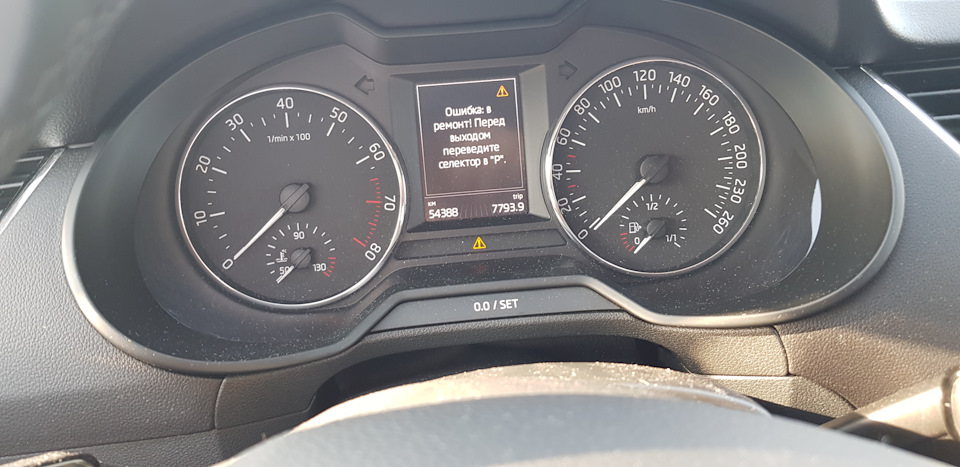

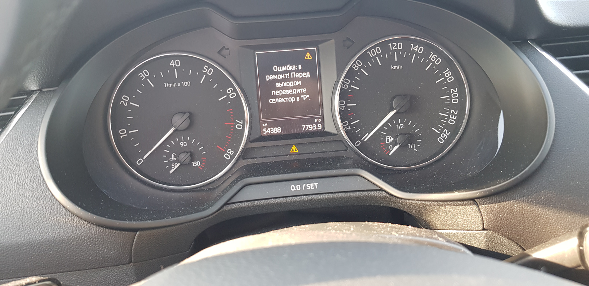

Проблема стала проявляться месяц назад и с каждым днём она всё чаще и чащё давала о себе знать. Одним словом — заколебала она меня изрядно, т.к. за поездку могло выскочить и пропасть до сотни раз уведомление об ошибке…
Подобная ситуация на само движение автомобиля не влияет, но сильно отвлекает от управления, что делает не безопасным весь процесс :(

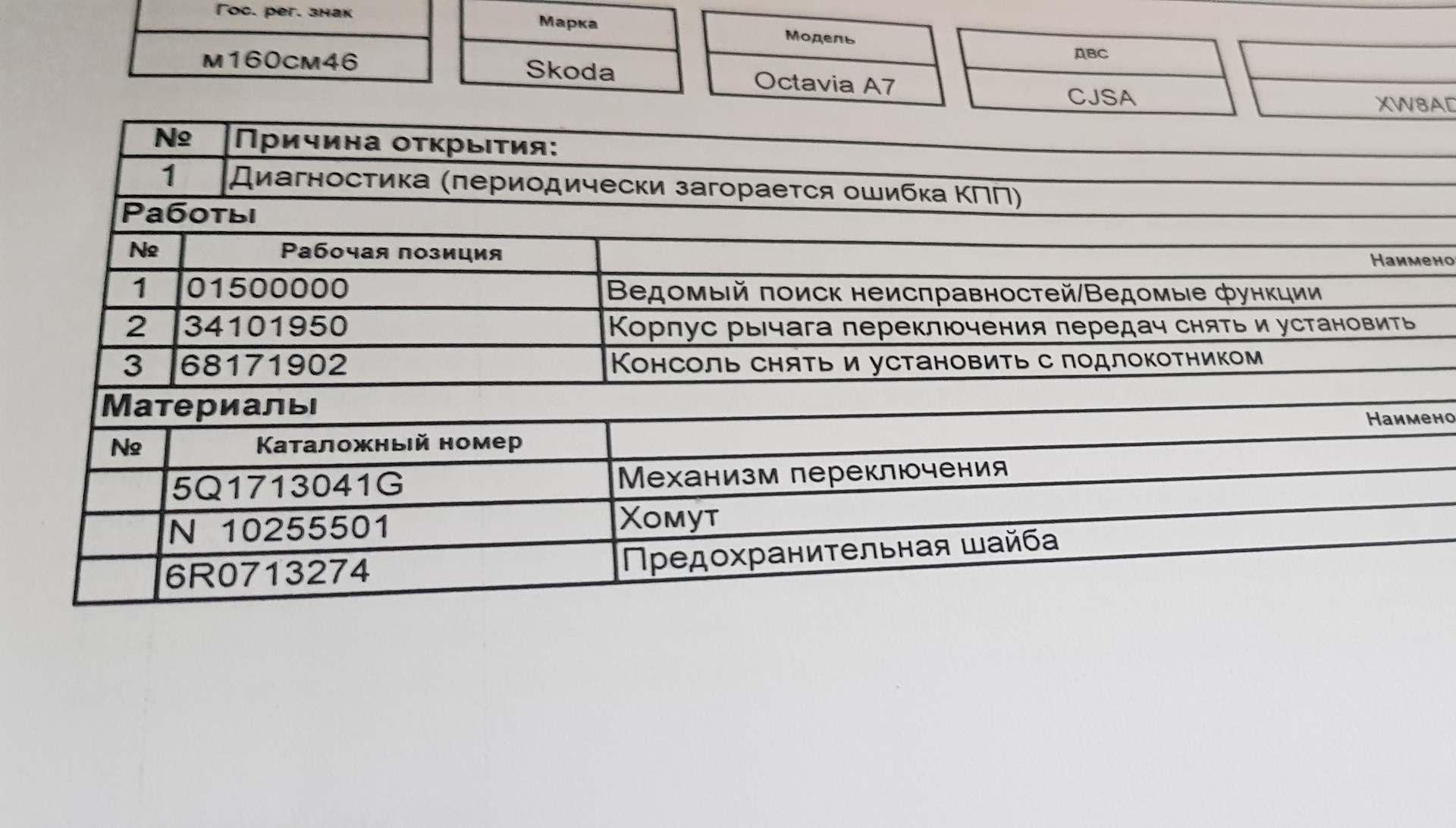

Через 15 минут мне сообщили, что замена селектора согласована с заводом по ГАРАНТИИ, мне только необходимо оплатить часть работы.
Вот она в действии программа Куланц!
Через два дня отзвонились и сказали, что заказанные з/ч пришли и можно записываться на замену.
Как итог, заменено:
Мной оплачена работа в размере 1066,50 рублей!
Номер TPI 2048835/6 если кому понадобится. Артикул 5Q1713041G

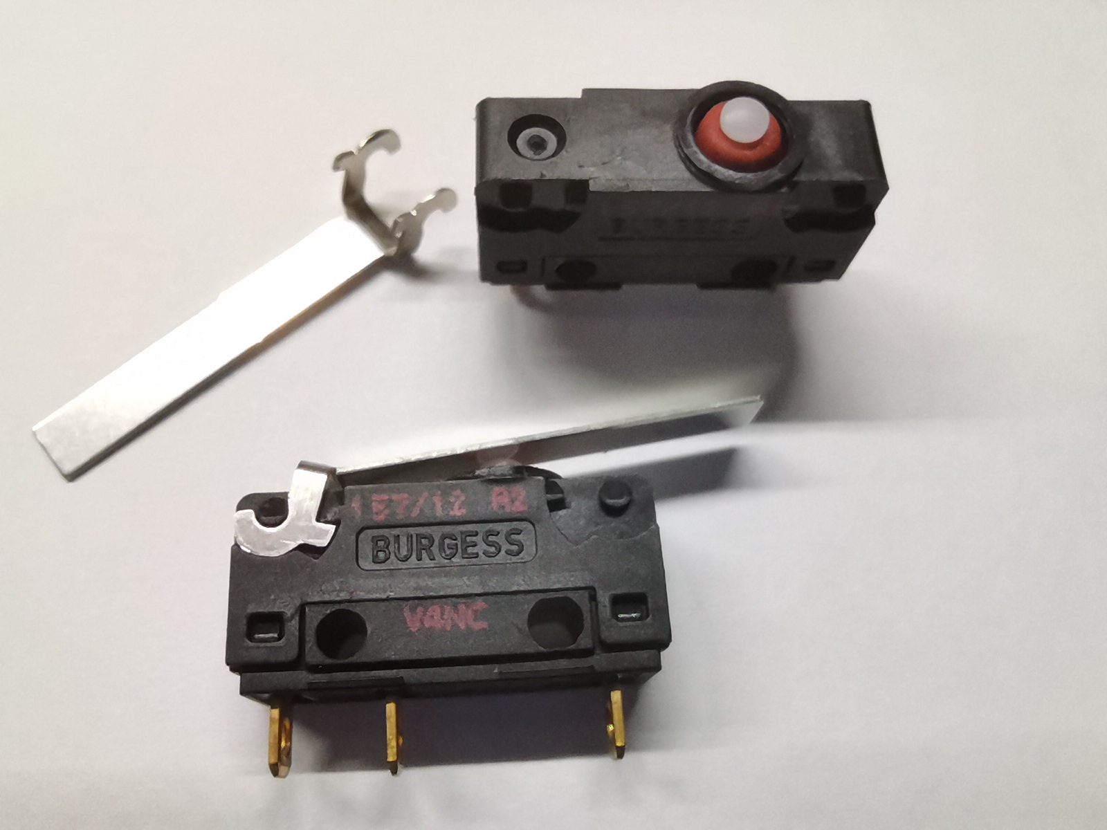

www.tme.eu/ru/details/v4n…snap-action/saia-burgess/
Здравствуйте, Вы такой установили?
Я — нет, у меня механика. Такие микрики были в моей предыдущей Октавии А4 в замках дверей. У меня оставалось два таких, но я их продал недавно.

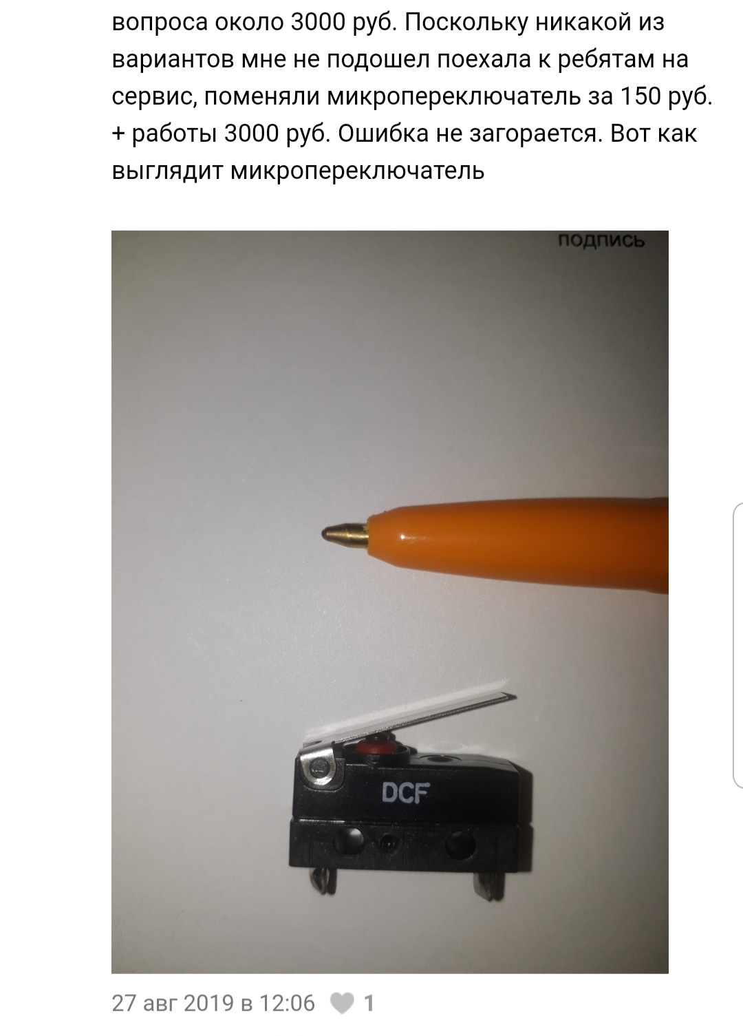

возникла такая проблема, нашел такие выключатели, вопрос точно ли они подойдут.
А в чем сомнения?
Микрик качественный стоит порядка 5-10 баксов, Мск/Питер проще, остальным тяжеловато найти такой. Saia Burgess, если мне память не изменяет, производитель микриков. Фуфло лучше не ставить.
этот не качественный? www.chipdip.ru/product/sm5-02n-38g
В оригинале микрики с влагозащитой и контакты качественные. Чип-и-диповский дешман я бы не стал ставить.
я поставил, если что, заменить его минут 30

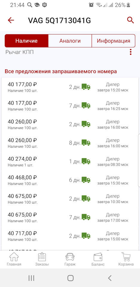

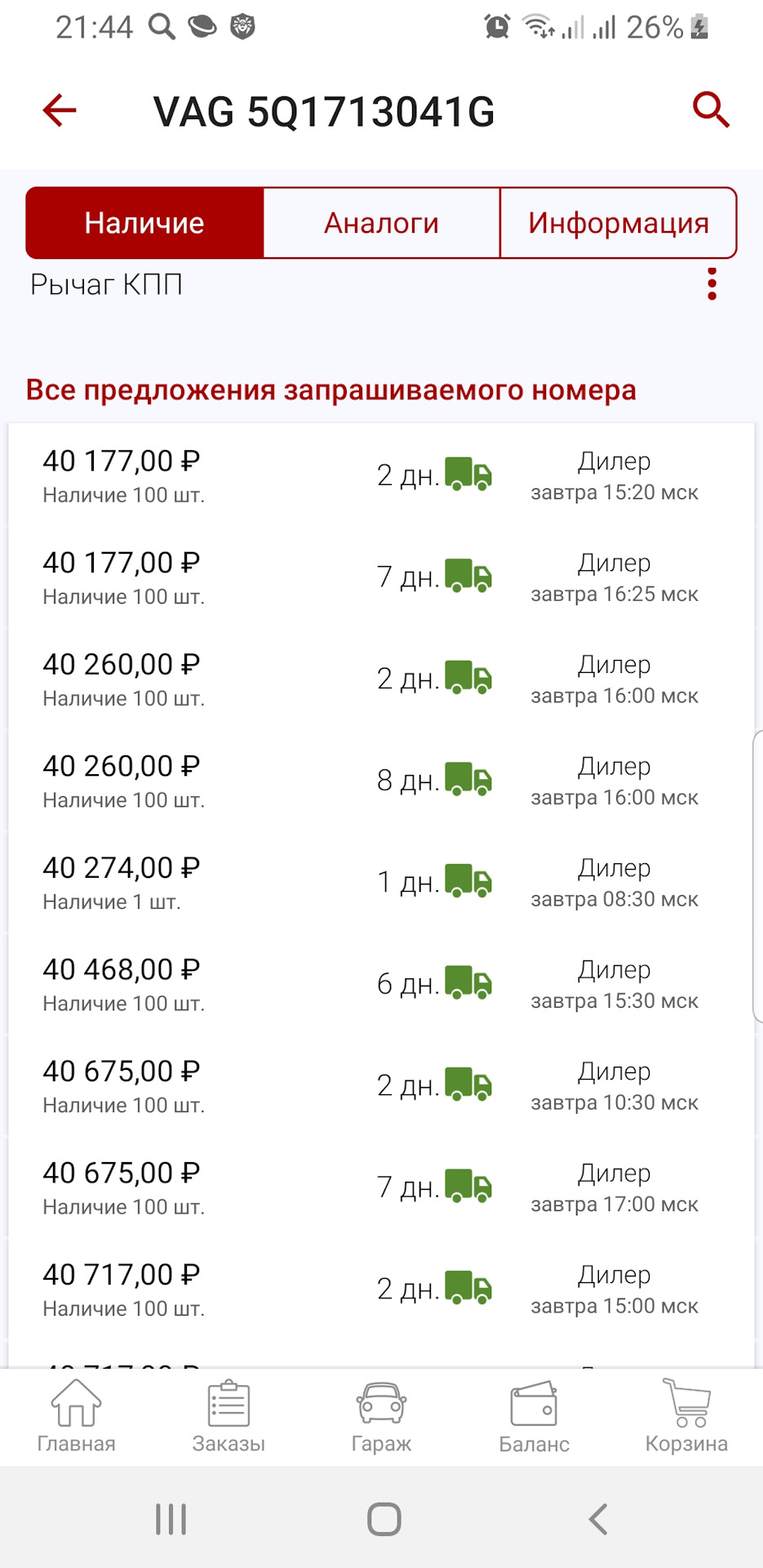

Цена на автодоке :(((((
Вроде как с сентября не меняют целиком селектор по рекомендации завода, под замену идёт только микрик у ОД…
ЦЕНА ДО 3-4к рублей

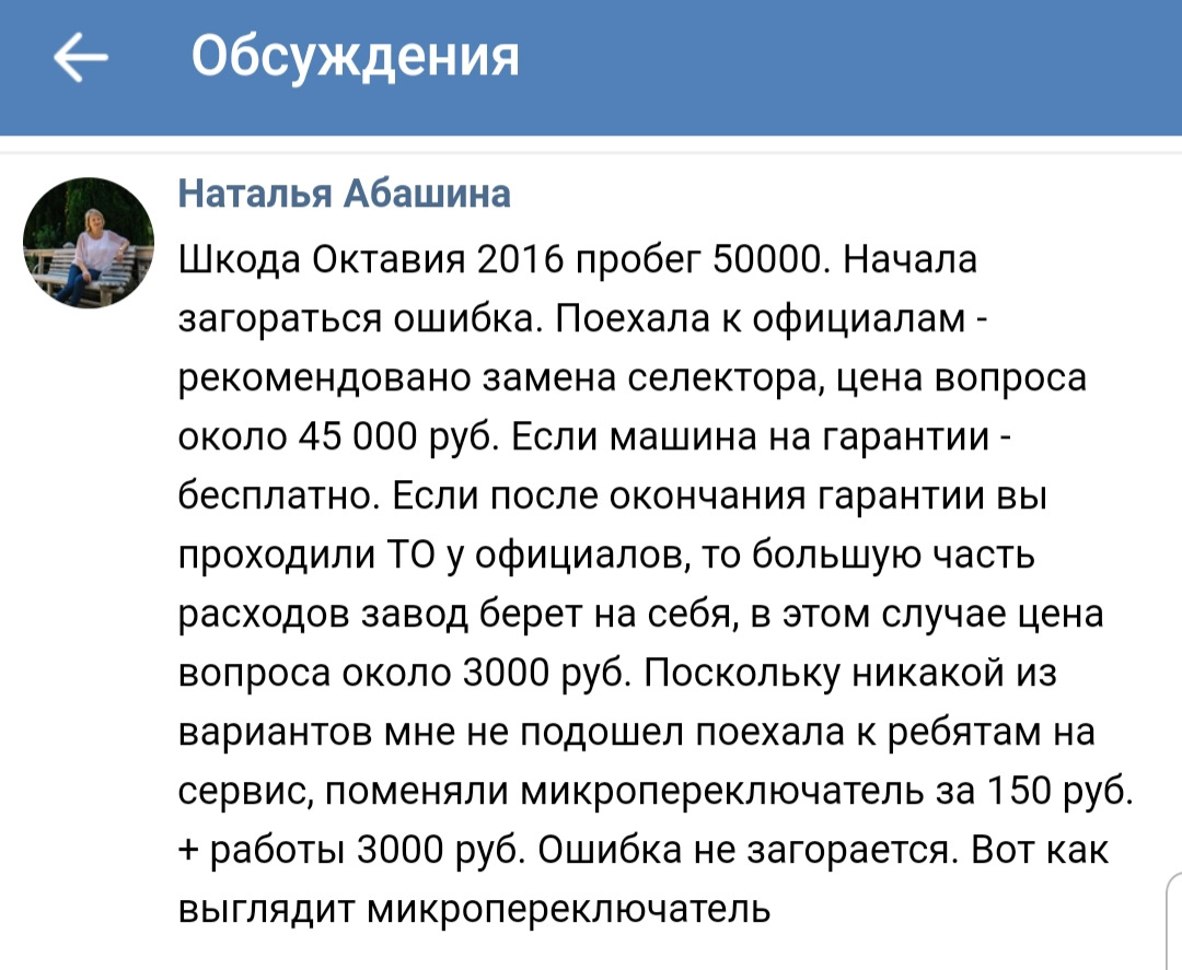

В различных группах и сообществах активно обсуждают данную проблему
