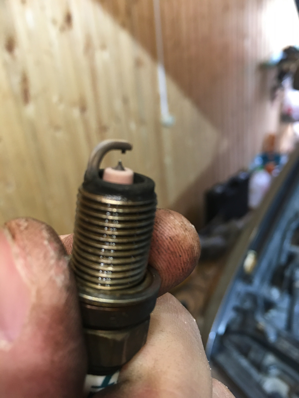

Далее выкручиваем свечи, предварительно сняв весь пластик, который нам мешает. И тут меня ждал сюрприз! Это состояние новых по сути свечей DENSO Они оказались подделкой, смотрим фото и видео, все ясно без слов.
Вот видео для наглядности.
Со свечками разобрались, теперь они годятся для создания паровой бани) Выставляем примерно поршня, делали с помощью обычных сварочных электродов, предварительно их очистив.

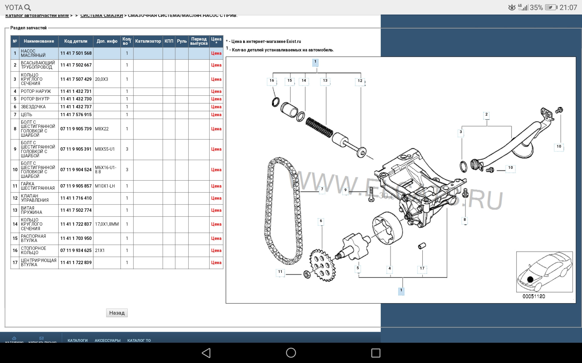

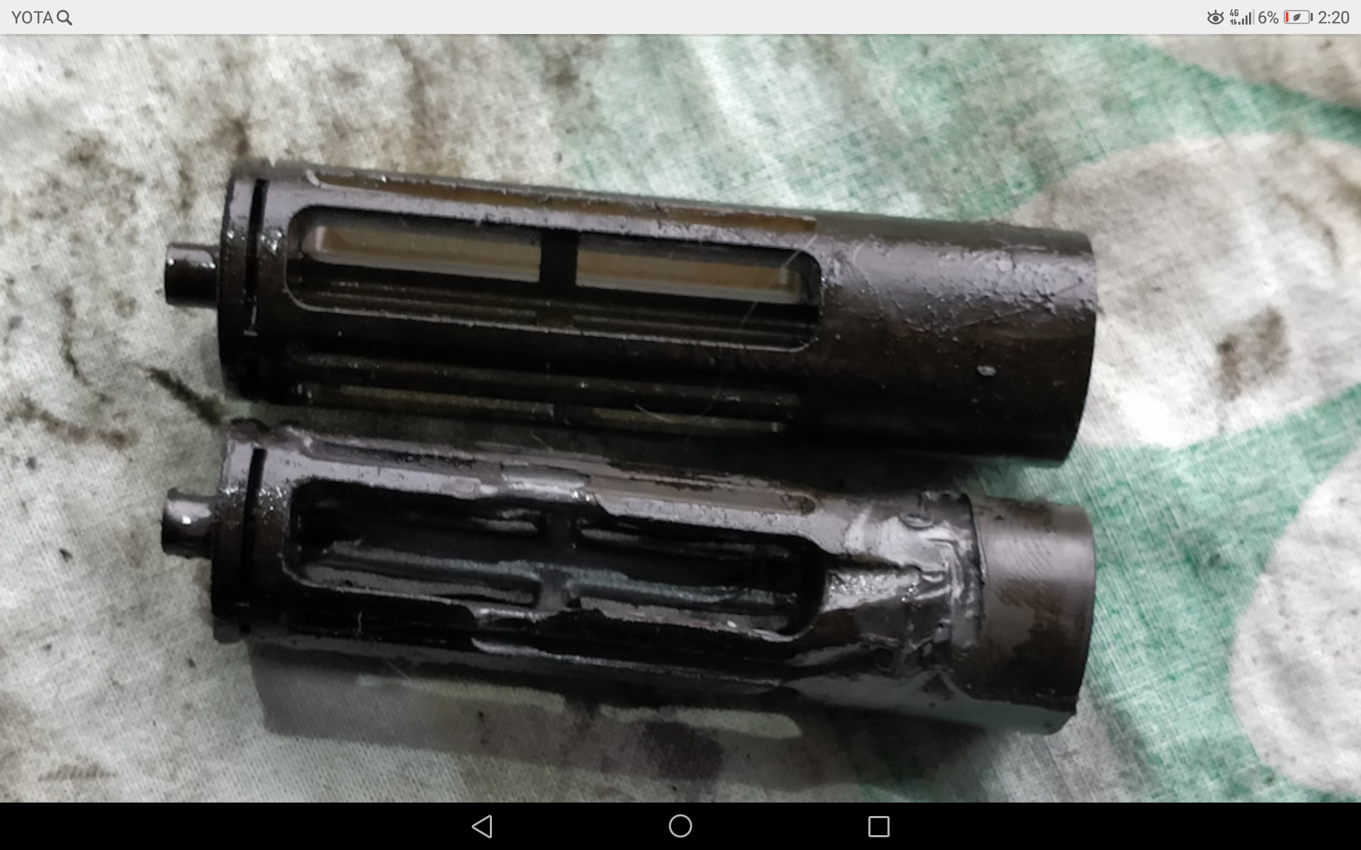

А что за клапан который якобы от дмсо плавится у нас в мотора? Какой то масляный, не очень понял где находится…
Вот это:
Да это он, сам он установлен в масляном насосе! Якобы плавится от димексида в моторах м52!
Это поддон надо снимать чтобы его достать? На схеме не нашёл его в m54b25
Конечно, снимаешь поддон, маслоприемник и сам насос! В нем стоит этот поршенек! Но скажу сразу, сколько мой товарищ промыл м54 моторов, никогда не было с ним проблем! Видимо в м52 он из органического пластика!
Ааа ясно, спасибо!
Shark-BMW
Сорри, если отнимаю время, но хоть убей не понимаю где он тут(
Хотел просто на всякий случай купить его мало ли сожрет
Все норм. Он не продаётся отдельно, заказать его нельзя, только вместе с маслонасосом. Читал на драйве, что кто то у токаря точил такой поршенек, но ни размеров ни кто конкретно уже и не вспомню. Обычно люди на разборе берут маслонасос в сборе и не парятся, он не особо дорогой то. Но если м54 решил димексидить, я б в обще забил бы на него на твоём месте! Ни одного случая расплавления на наших моторах м54 ещё не было. Главное соблюсти в е меры предосторожности при промывке и отчистить щуп от краски!
Отлично) спс! Так и сделаю, а насос запасной куплю, продать не поздно, переберу его, почищу посмотрю как все устроено. Про щуп помню, придётся снимать. Ещё раз спасибо, а то всю голову сломал, вижу фотки его, вижу схему, а его там нет)

Странно.они вроде официалы тоже у DENSO, по идее прямые поставки.А так вообще сам производитель допускает смещение электрода менее 30%, если что плоскогубцами сам отцентруешь))Так что свечи может и не левак, их просто производят в азиатских странах
Ну видимо в нашей стране даже официалы способны продать левак. Ты видос видел? там не просто смещение электрода, там вся керамика ходуном ходит) Я такое Г впервые вижу. Сейчас заказаны Бош платинум, но не у Эмекса уже)

Поставщик ШАТЕ-М этих подделок, нашел упаковку от них.

На такие свечи я нарвался и от Bosch! )))
