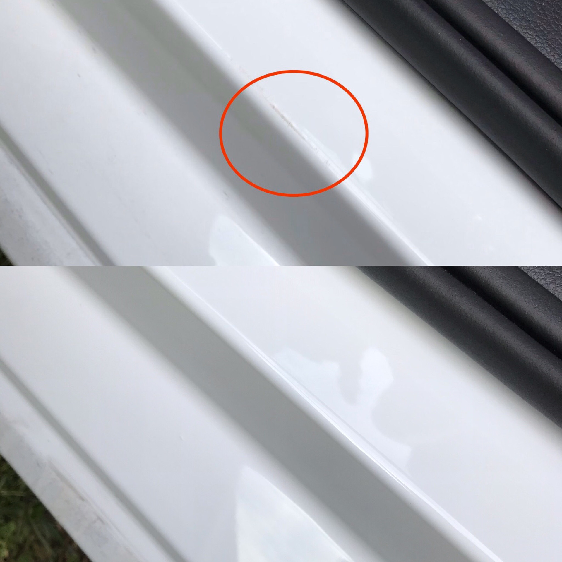

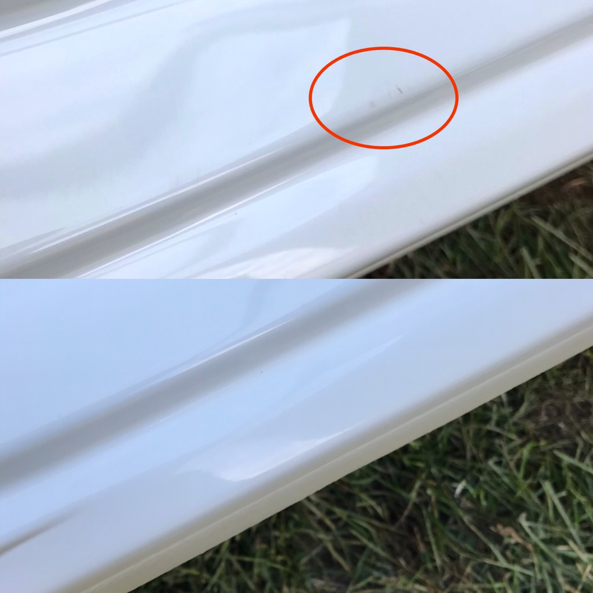

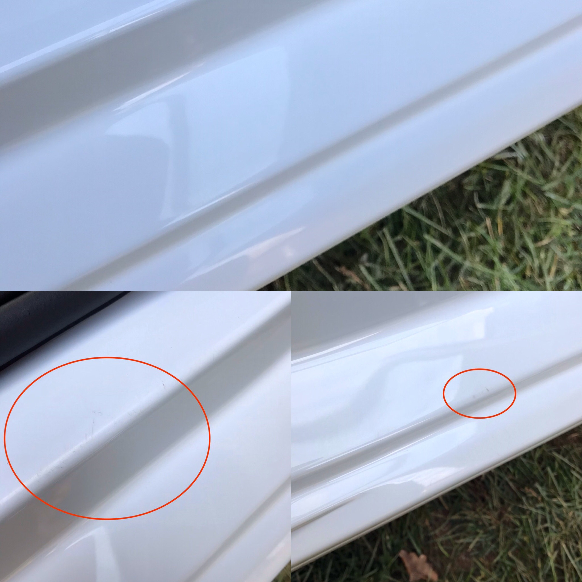

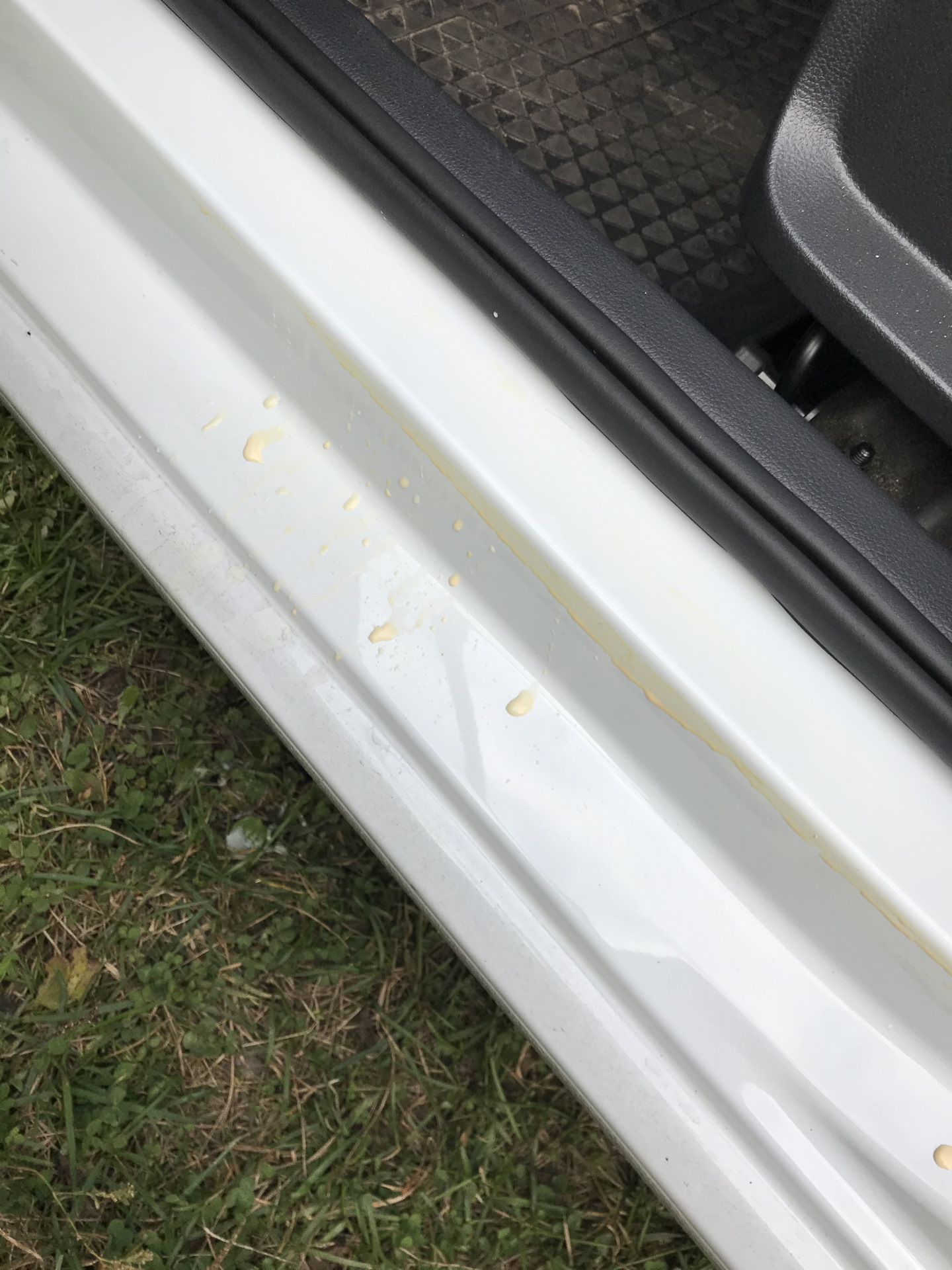

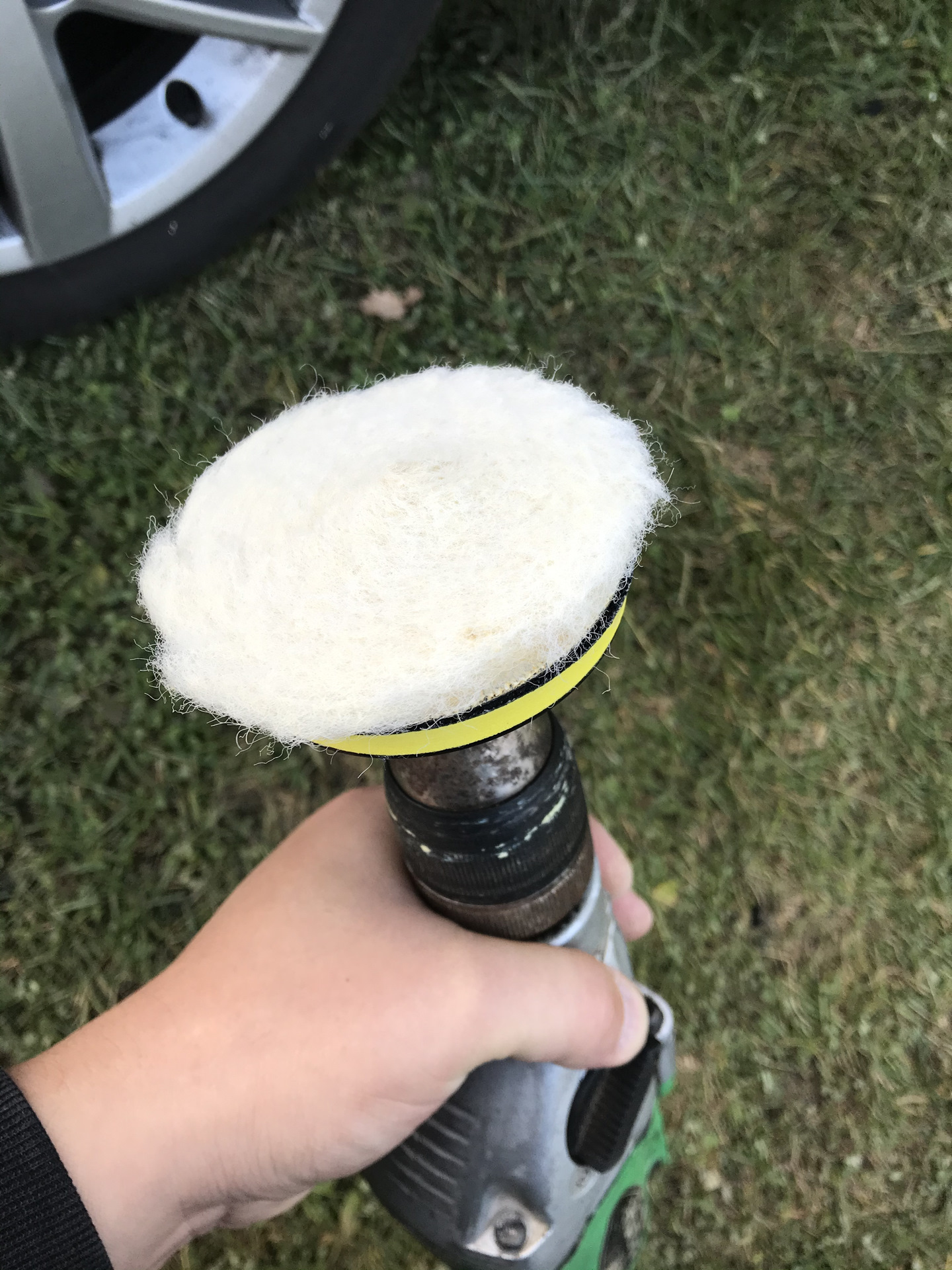

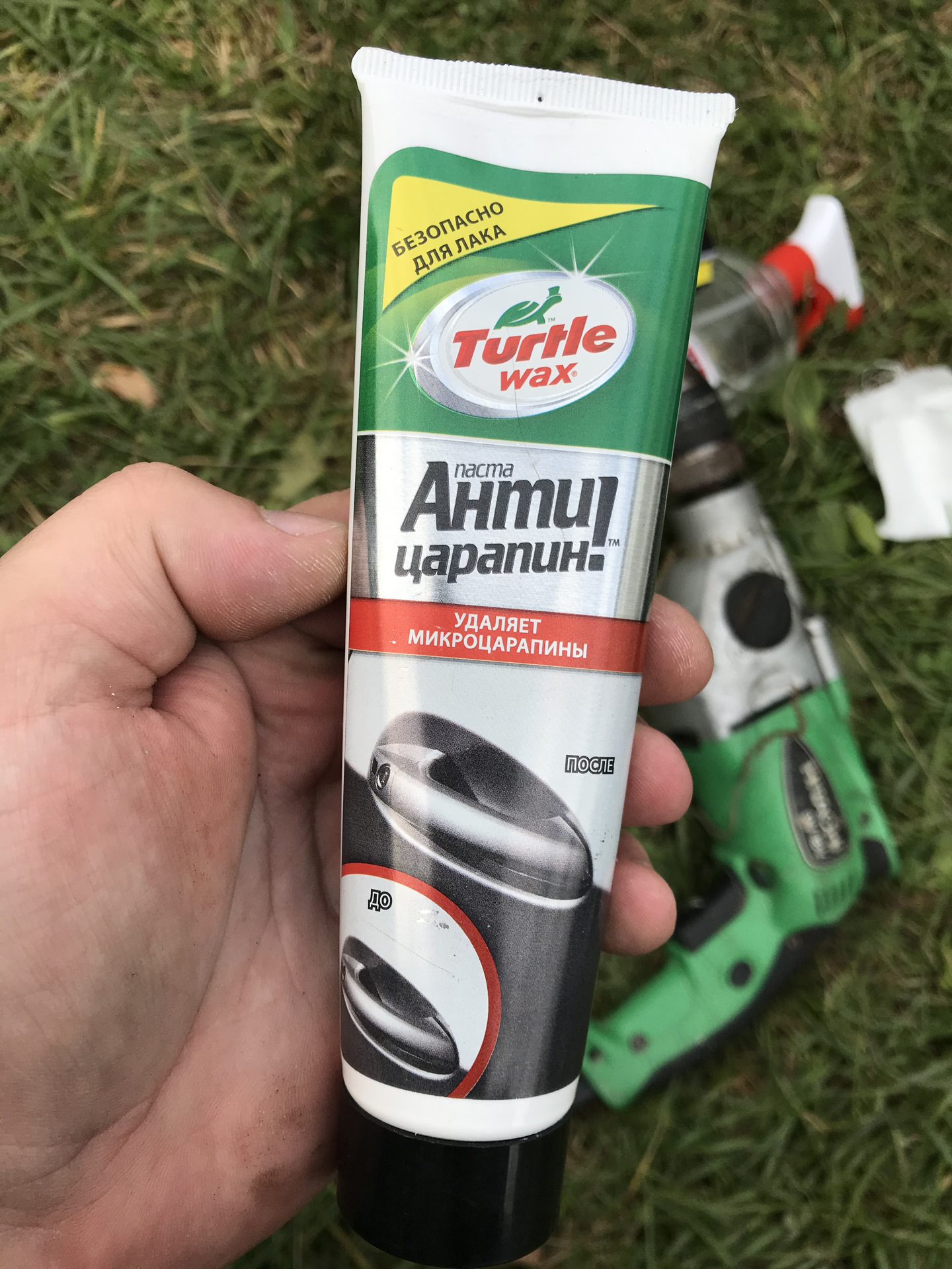

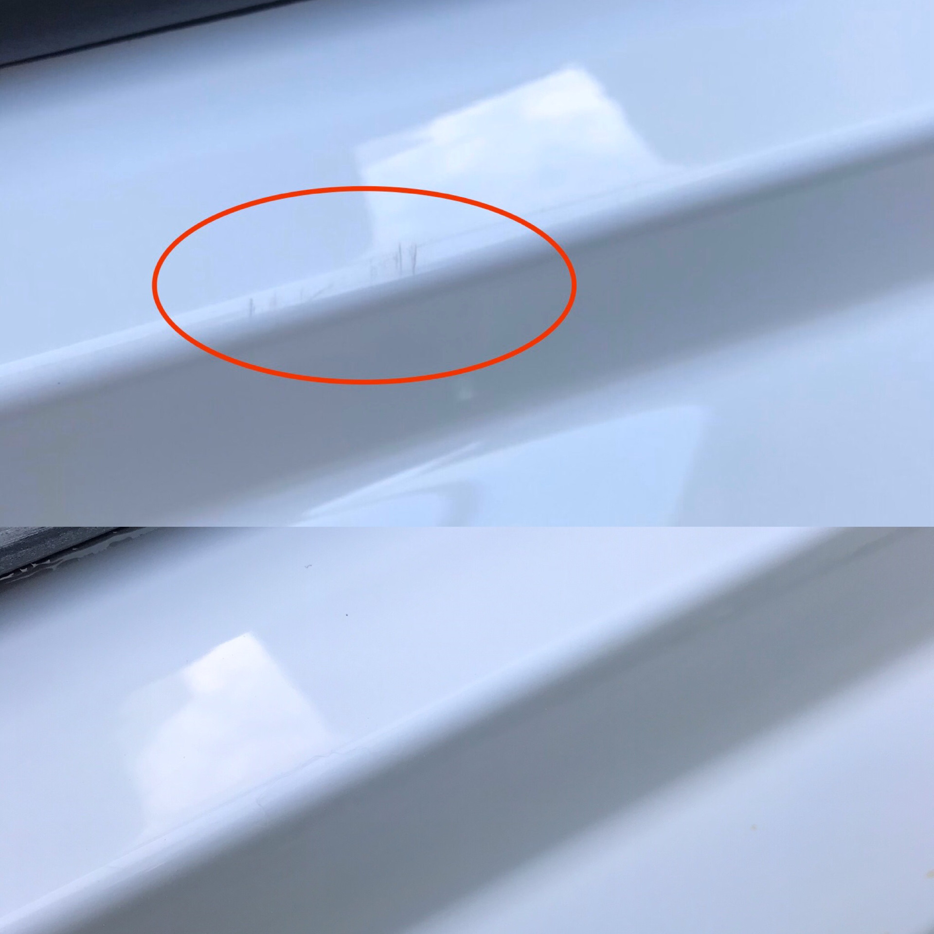

Перед установкой декоративных накладок нужно было полировать пороги, после 5000 или даже больше клиентов поцарапался лак местами (в основном это угол)

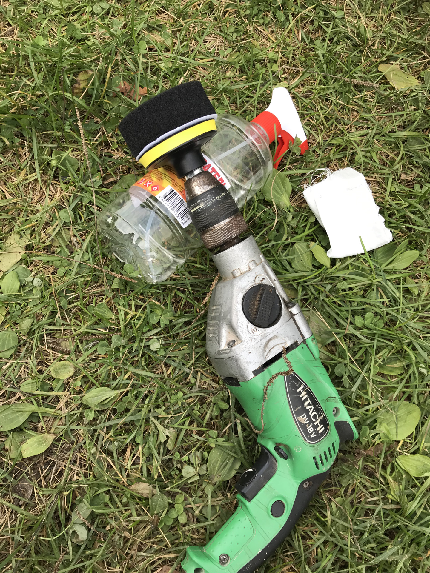

В ручную не хотел полировать (это очень и очень долго) Купил набор из 12 поролоновых кругов, черный финишный.

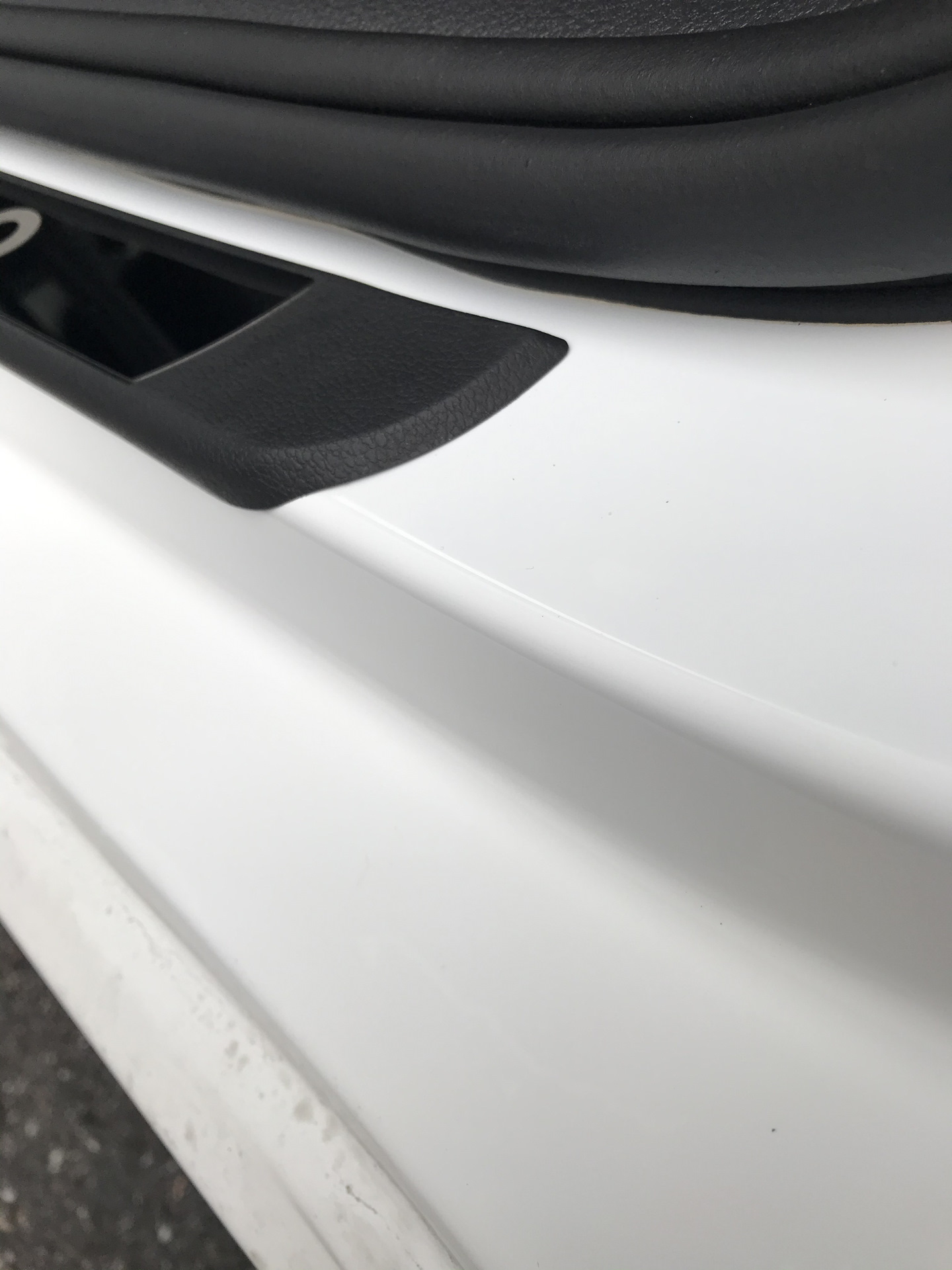

Процесс полировки: очищаем порог, наносим пасту, полируем на маленькой скорости не сильно прижимая (чтобы не спалить лак) потом добавляем воды и опять полируем, затем меняем на мохнатый круг и до блеска полируем. На один порог у меня ушло минут 10 (с очищением и полировкой) Убрал я все царапки, возможно где-то местами остались еле заметные пару рисок, их можно тоже довести до идеала, наносим лак, потом полируем.

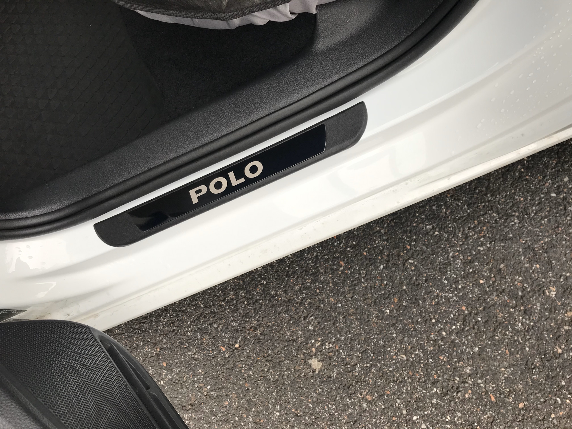

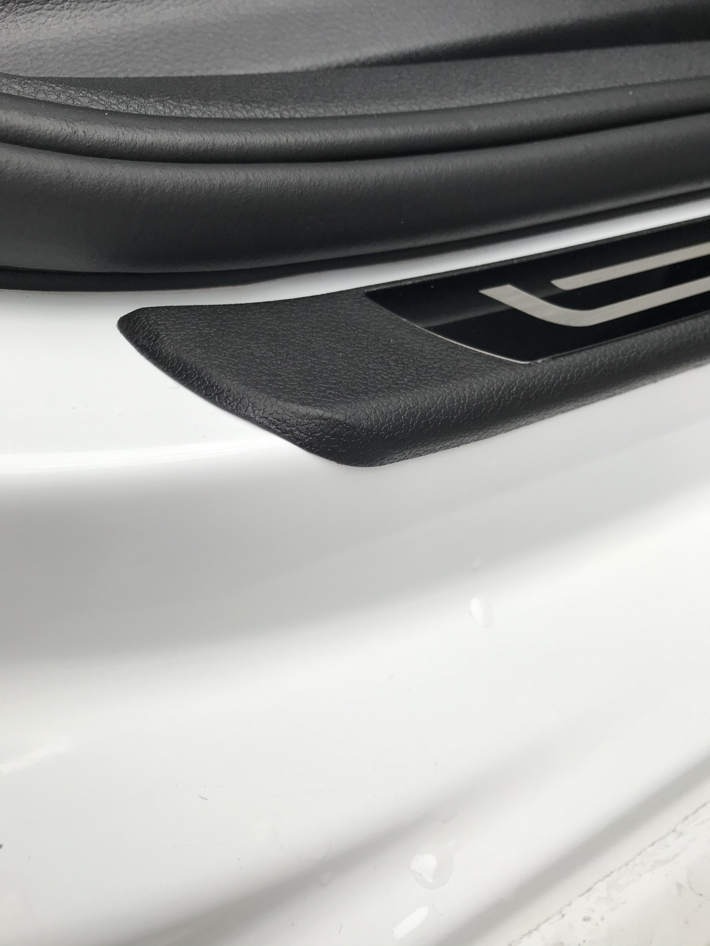

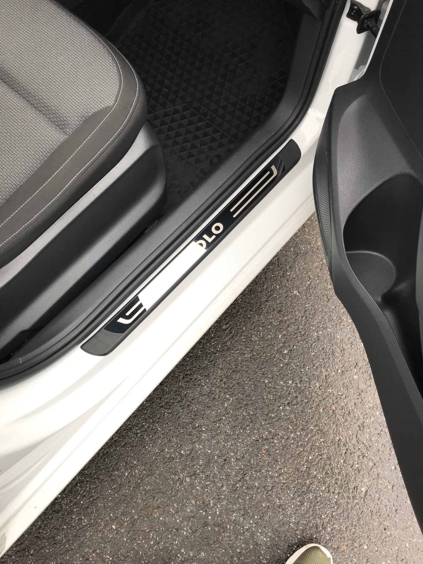

Про декоративные накладки: я уже писал что их купил и спрашивал чем закрыть глянцевую зеркальную часть, посоветовали пленку, можно матовую, но нет сейчас времени. Вообщем решил понаблюдать что будет с этими и если что куплю ещё и поменяю только металлическую часть с доработками.
Почему я не купил оригинальные накладки? Они дорогие и главное не закрывают угол, а мне нужна не только красота))

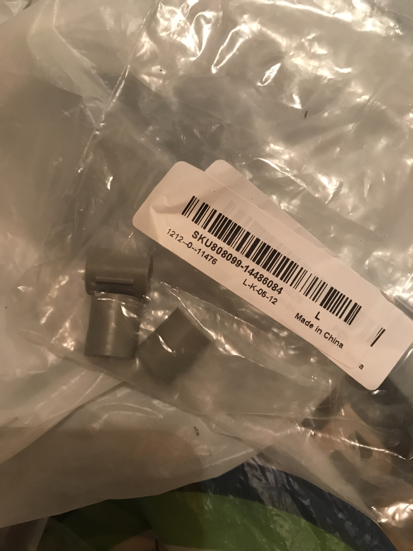

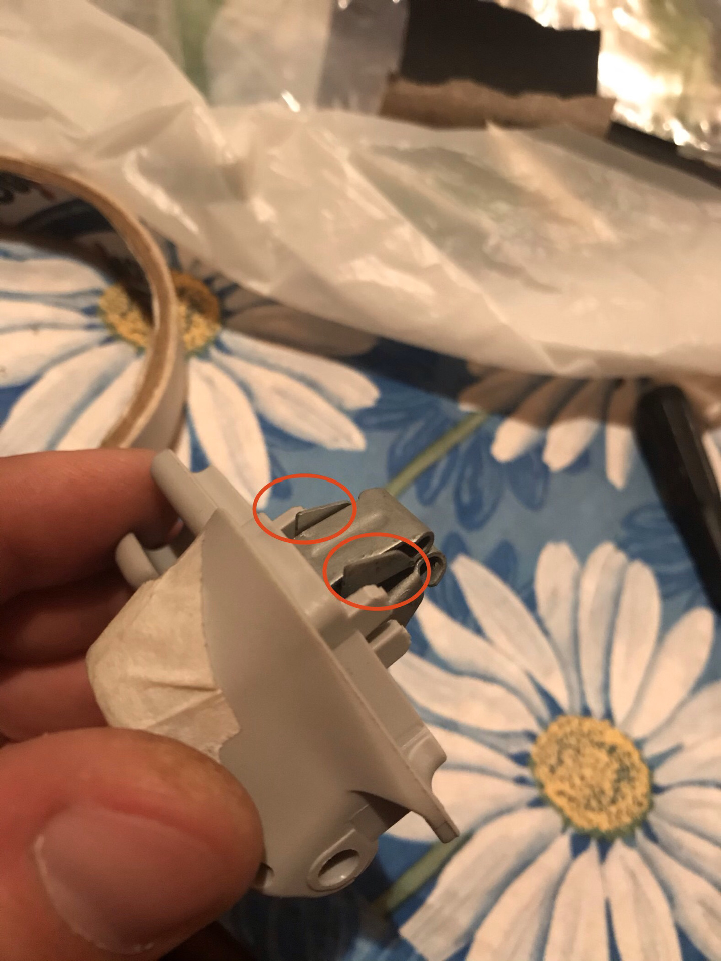

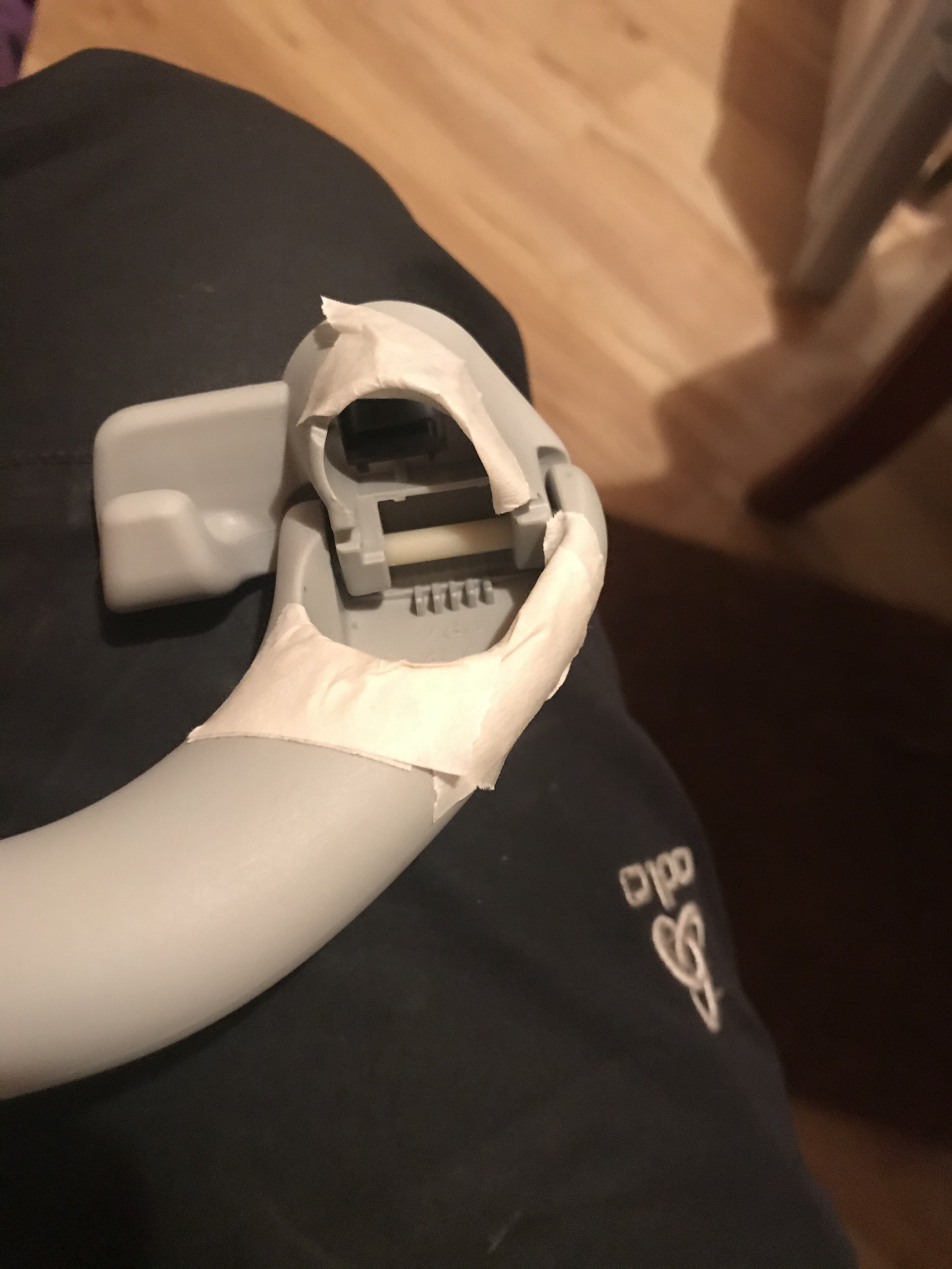

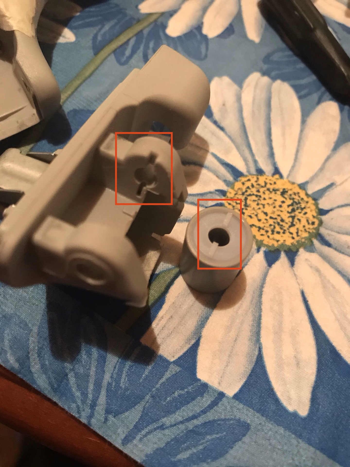

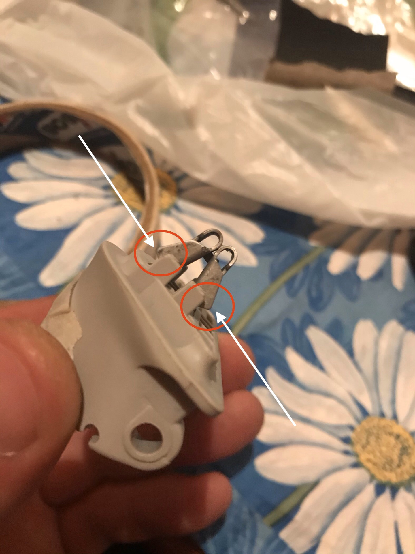

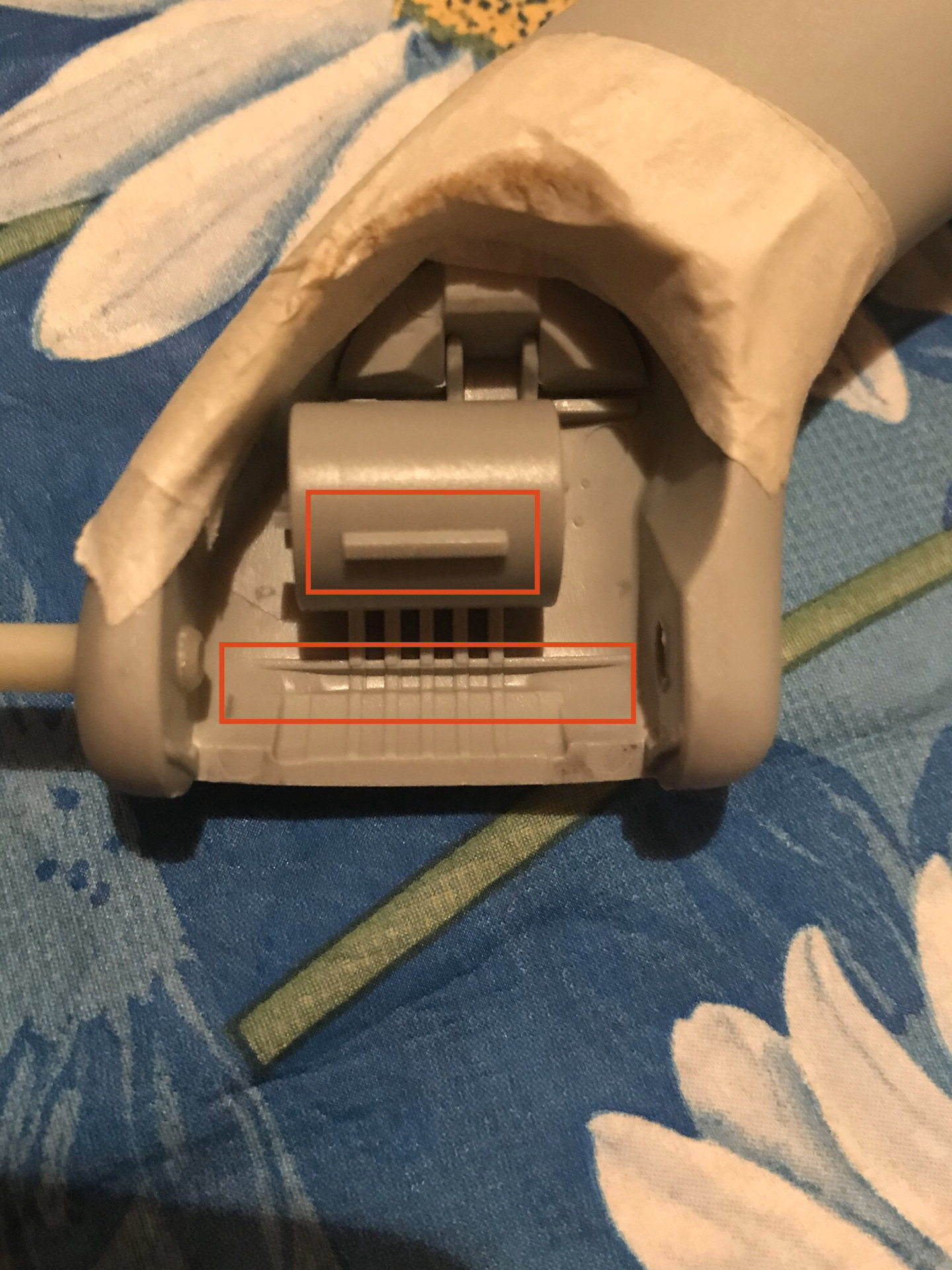

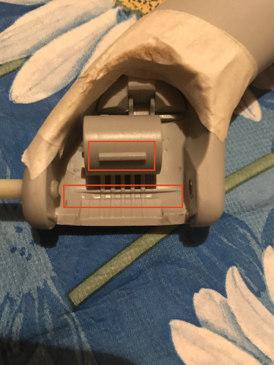

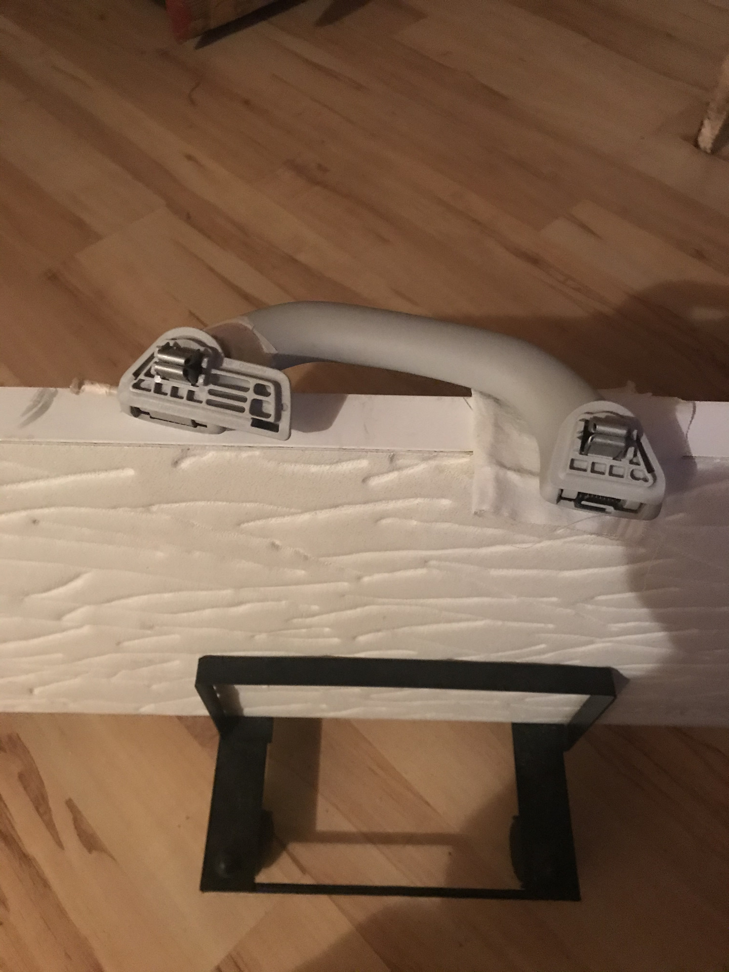

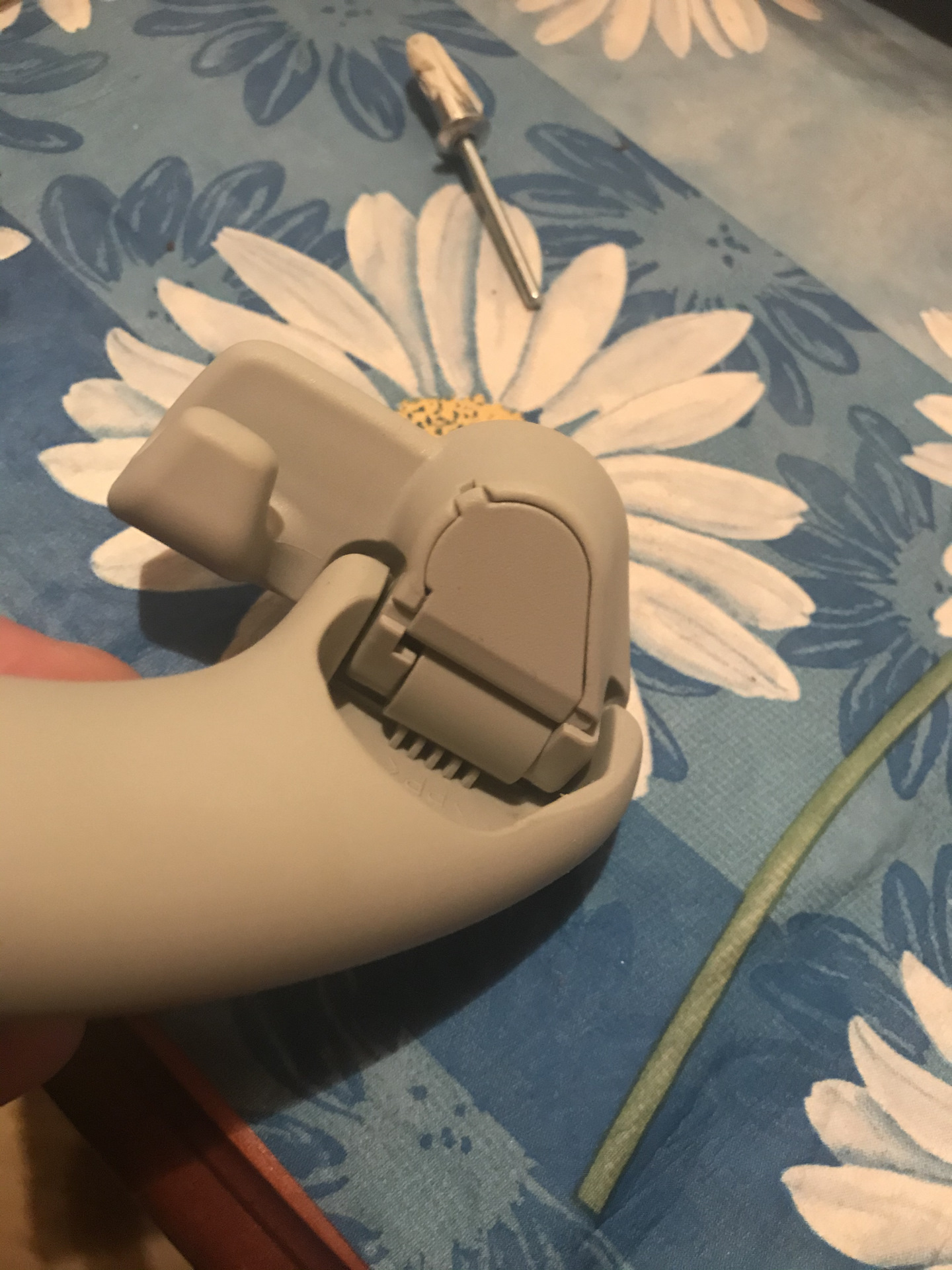

Микролифт был куплен где-то год назад)) зачем я его поставил? Некоторые клиенты пользуются ручками и постоянные бряк, бряк задолбал. Цена их ~120₽, покупал серые в цвет ручек.
Ручки теперь плавно работают, а на пороги заметил пока не наступают, из-за блеска что ли🤔😂

Заусенцы только я наждачной ~400, потом 2500 убирал. Чтобы идеально было
понятно
