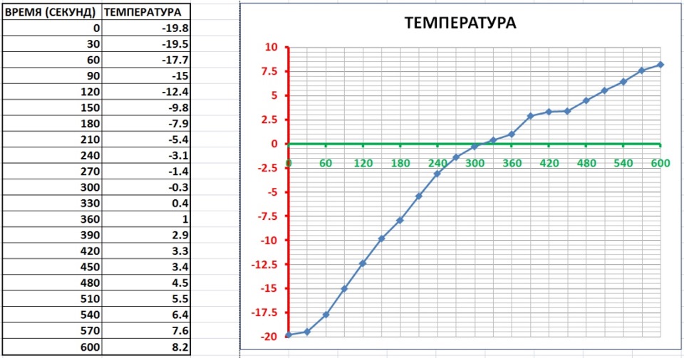

Теперь от впечатлений к сухим цифрам. Берем простой электронный термометр с двумя датчиками и проводим следующий эксперимент. Опускаем один из датчиков в сопло вентиляции у лобового стекла и строим график изменения температуры воздуха в первые 10 минут после запуска двигателя.
За окном около -18. Автомобиль на 15 градусном морозе простоял более суток, время 21.00, на улице темно, все по-честному. Запускаем двигатель, включаем климат в режиме «AUTO» с выставленной температурой +21. Сидим 10 минут, строим график.
Через 10 минут из сопла дует воздух, температура которого, если верить прибору, 8.2 градуса. На вопрос хороший это результат или нет ответить можно только путем сравнения. Поэтому если кто-то проведет похожий эксперимент на автомобиле с другим двигателем — будет очень интересно сравнить результат. Температура в салоне в данном случае значения не имеет, поскольку зависит от распределения потоков, точки измерения, размера салона и т.д. и т.п. Второй датчик термометра, стоящего на середине приборной панели через 10 минут показал температуру -9.5. В процессе прогрева скорость вентилятора отопителя автоматически менялась в пределах 3-4-5-4.
