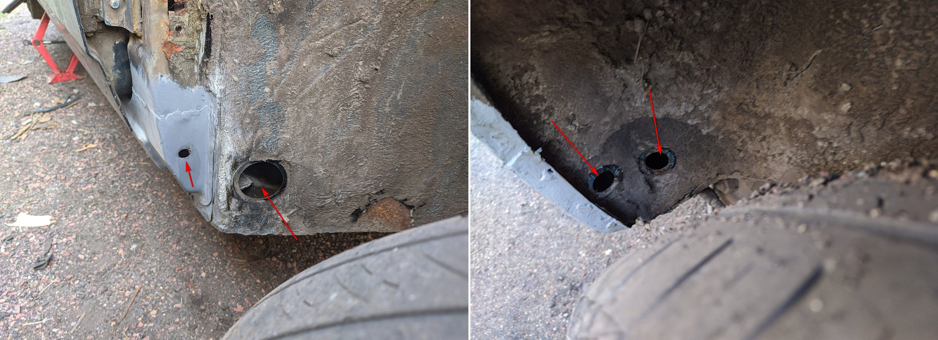

3) Пороги.
В нашем автомобиле, наверно и во всех других, есть наружная часть порога и внутренняя, внутреннюю часть порога мы задуваем со стороны салона авто, а наружную часть мы задуваем с торцов порогов и посередине средней стойки, где у нас крепятся ремни безопасности.
На рисунке ниже показал наглядно. Красная полоса — это торец порога, именно то место куда надевается уплотнитель двери, именно в этом месте порог делится на 2 части: внутренняя часть показана оранжевыми стрелками, и наружная часть — зелеными стрелками:
Чтобы обработать внутреннюю часть порога — нам необходимо сделать отверстия 10 мм сверлом прям возле торца по всей длине порога, куда одевается дверной уплотнитель . Во многих автомобилях эти отверстия есть с завода, но встречаются и без них. В общем именно через эти отверстия мы обрабатываем внутреннюю часть:
Затем переходим к наружной части порога. Именно она наиболее важная часть, которая больше всего подвержена коррозии. При обработке порогов важно обработать не только порог, но и сварочные швы, которые быстрее всего начинают окисляться. Наружную часть порогов обрабатывают с торцов, а так же за креплением ремней под средней стойкой. Для этого есть заводские места для этого, но после переварки порогов — спереди придется сделать отверстие самостоятельно.
Если другими словами — то наша задача постараться как-бы навылет задуть пороги антикором, от передней части до задней, и от задней части к передней, ниже примерно показано стрелки как:
Экономить средство не стОит, в любом случае лишнее выбежит, а нужное количество останется. Так же согласно инструкции убираем заглушки и обрабатываем передние лонжероны. Теперь я могу точно сказать, что весь автомобиль обработан, конечно полностью остановить процесс старения не получится, но основательно его замедлить — легко! ;)

А как быть со скрытыми полостями, куда задувать антикор, ведь там может скопится грязь, как это все дело подготовить?
В каждых порогах есть спец отверстия для задувки. Если у вас сложности чтобы задуть эту жижу, то можно или больше масла добавить или масло чтобы пожиже было, или больше наливать бензина чтобы жидкость стала не такой вязкой. Потом бензин испарится и все.
Если внутри порога грязь то никак не не вычистить, это и ежу понятно. Особенность масляных антикоров в том, что они пропитывают вокруг себя все что видят. И грязь, которая у вас, возможно, скопилась просто впитает масло
Вымыть не получится?
Честно говоря я не представляю даже как можно из порога вымыть грязь не разрезав его. Через тех отверстия — слишком мелкое оно.
Разве что летом когда машина будет стоять на солнце и высохнет в пороге грязь, какой-то палкой или трубочкой тыкать в отверстия, но это гиблое решение)
Самый простой способ. Это заткнуть отверстия снизу чтобы не выбегало из них, и залить пороги маслом от всей души. Но минусы, запах и будет капать доооооолго потом на солнце
Turbodima
