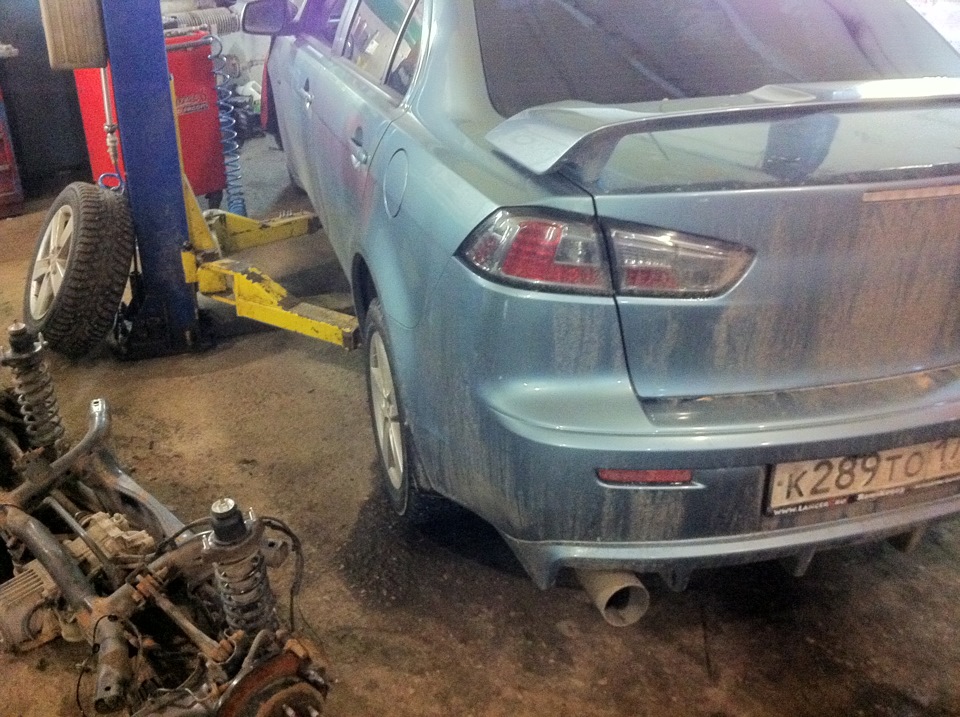

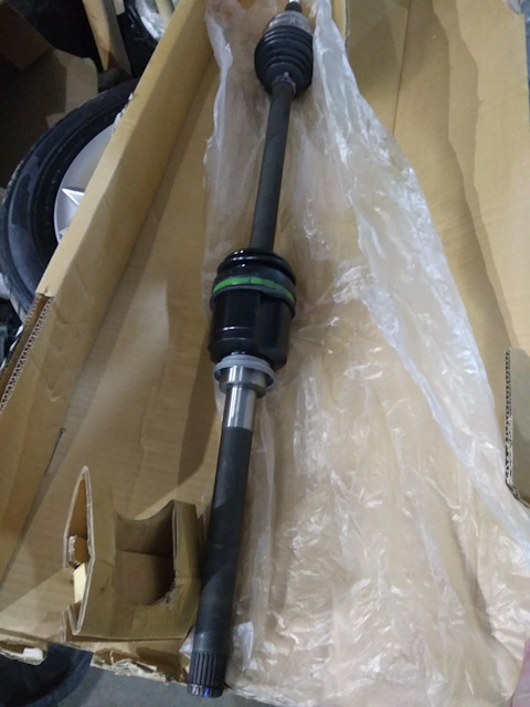

6 января в 9:00 утра уже стоял у ворот нашего клубного сервиса speedracerAlex. Хотелось все быстрей сделать и кататься-кататься-кататься. В 9-30 приступили к разбору машины.

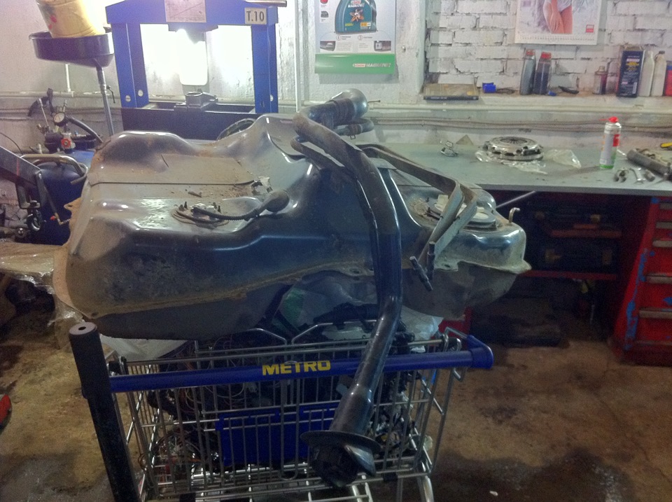

Начали с замены коробки, так как при полном приводе она абсолютно другая. К сожалению фотографий будет очень мало, так как у меня была эйфория, и как-то забыл все документировать. Механики в сервисе знают свое дело, поэтому на эту операцию ушло всего в районе 1,5 часов с перекурами. Пришлось поменять еще и сцепление, так как все же полный привод. Поставили диск с корзиной от все того же outlanderа (корзины вроде одинаковые, а диск в диаметре больше где-то на сантиметр). Вот фото процесса и того моста, который мне достался.

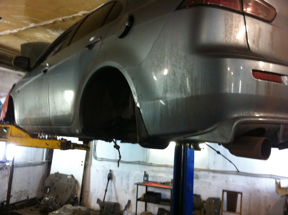

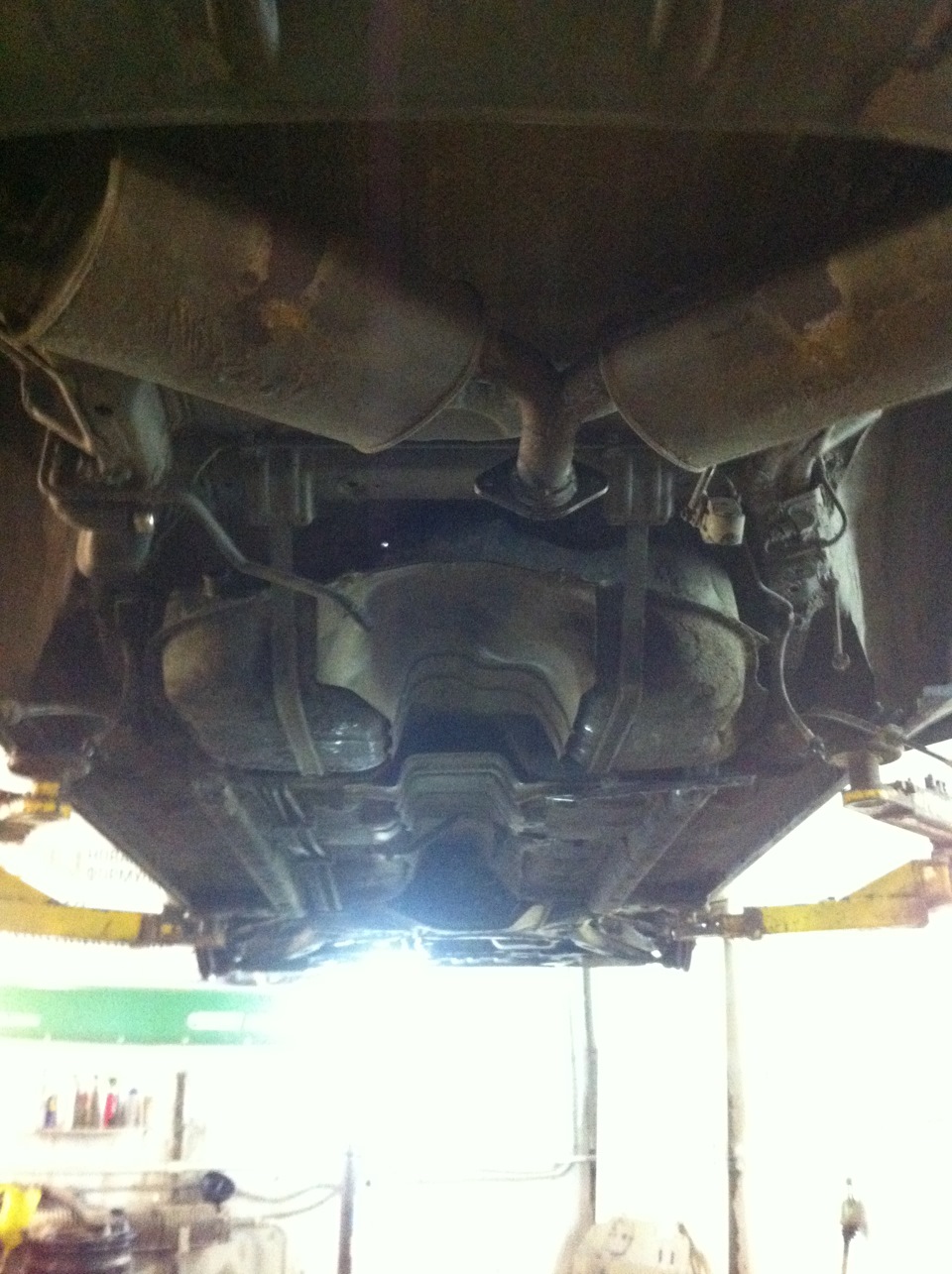

Следующим этапом нужно было снять выхлопную трубу, задний подрамник со всеми причиндалами и конечно же бензобак. По прогнозам мне сказали, что в этот день уже даже и уеду на ней, но так как у меня установлены задние тормоза от outlander`а, то пришлось повозиться с их перебросом на новый задний мост. В итоге из-за этого мы потеряли много драгоценного времени.
Ну вот машина была разобрана и уже установлен бензобак от полного привода:

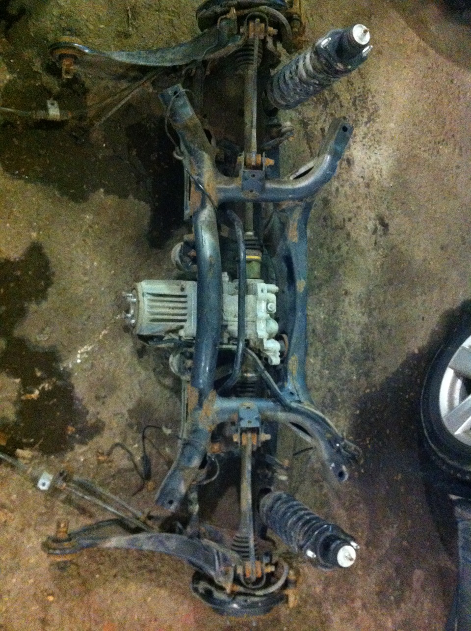

Далее после того как перебрали тормоза, приступили в установке на место заднего подрамника с редуктором и всем задним мостом в сборе. По весу он оказался тяжелее килограмм на 50 от моноприводного, поэтому положив его на маленький стол решили опустить на него саму машину. Все встало на свои штатные места, и даже не пришлось пользоваться молотком.
День подходил к концу. В сервисе, параллельно, Andrey-TT устанавливал систему курсовой устойчивости(ASC) на лансер, который был на заводе лишен данного пункта безопасности. Принял и я участие в установке, активировав и прописав новую систему в мозгах, так как с собой естественно взял программатор для активации полного привода.
На следующий день дело оставалось за малым, а именно:
Установка задних суппортом и их подключение, установка кардана, замена масла в коробке-раздатке-редукторе, прокачка всей тормозной системы и сцепления, переделка проводки и установка блока управления 4WD, и конечно же сборка всего остального ранее снятого. По железу сделали все часа за 3-4, и я приступил к проводке.

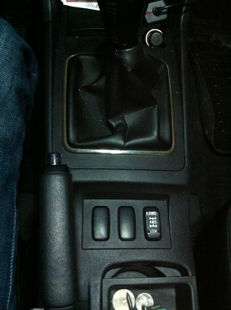

В целом по электрике ничего сложного. Нужно только протянуть 2 провода до заднего редуктора от блока, и остальные провода распихать по колодкам, предварительно прозвоних их, какой куда идет. Самый прикол оказался в том, что у меня не оказалось проводки под кнопку переключения режимов, хотя за у всех она «must have». Ну да ладно, кнопка стоит на месте
и я приступил к активации. Так как у меня уже был полноприводный Outlander, то я по его аналогии и прописал себе новые параметры. И вот результат проделанной работы за 2 дня.
К моему счастью на улице начался снегопад – идеальные условия для проверки работы 4WD. Всю дорогу до дома я смеялся как больной, ибо счастье распирало меня из всех щелей. Сразу же закусился с BMW X5, и какое было мое удивление, когда со светофора он остался сзади, потом догнав смотрел бешенными глазами))) Видимо BMW очень глушит антипробуксовочная.
Теперь я понимаю почему зад иногда бывает таким заснеженным)))))

Какие пункты активировать в етаксе и моторе?
Прошивка двс отличается моноприводная и полноприводная ? или тока кодинг правим ?
Система курсовой стоит от хл?

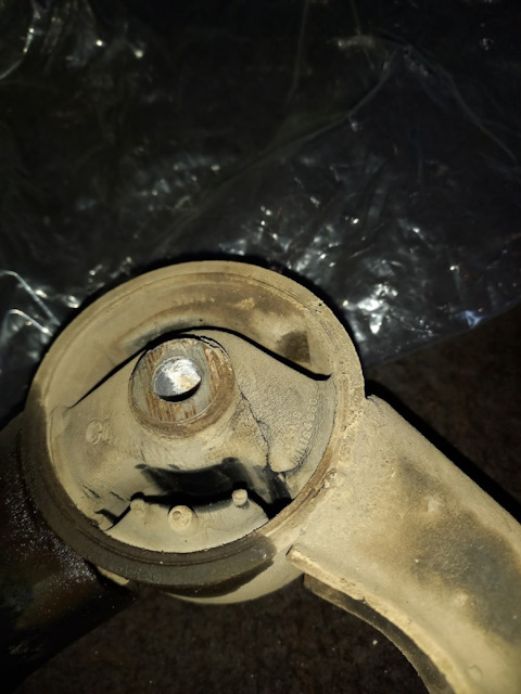

Сайлентблоки не стали менять ?
подрамник и остальное железе не стали красить ? (у меня места сварки ржавеют вот думаю покрасить)
Задние суппорта от моно и полнопривода отличаются ?
Крепление бака с одной стороны другое, помимо основного насоса(отличного от 2WD) в баке стоит дополнительный перекачной(на фото его видно). По поводу активации сейчас точно не скажу, но в моторнике только один пункт меняется с 2wd на 4wd, а в етаксе там пунктов 5(тип привода, тип заднего редуктора, AWD, и еще что-то).
Прошивку движка трогать не нужно. Курсовая стоит от ASX, блок 873, от модели 2014 года.
Красить не стал, он не сильно и заржавел. Суппорта не отличаются, просто у меня от аута уже стояли.
