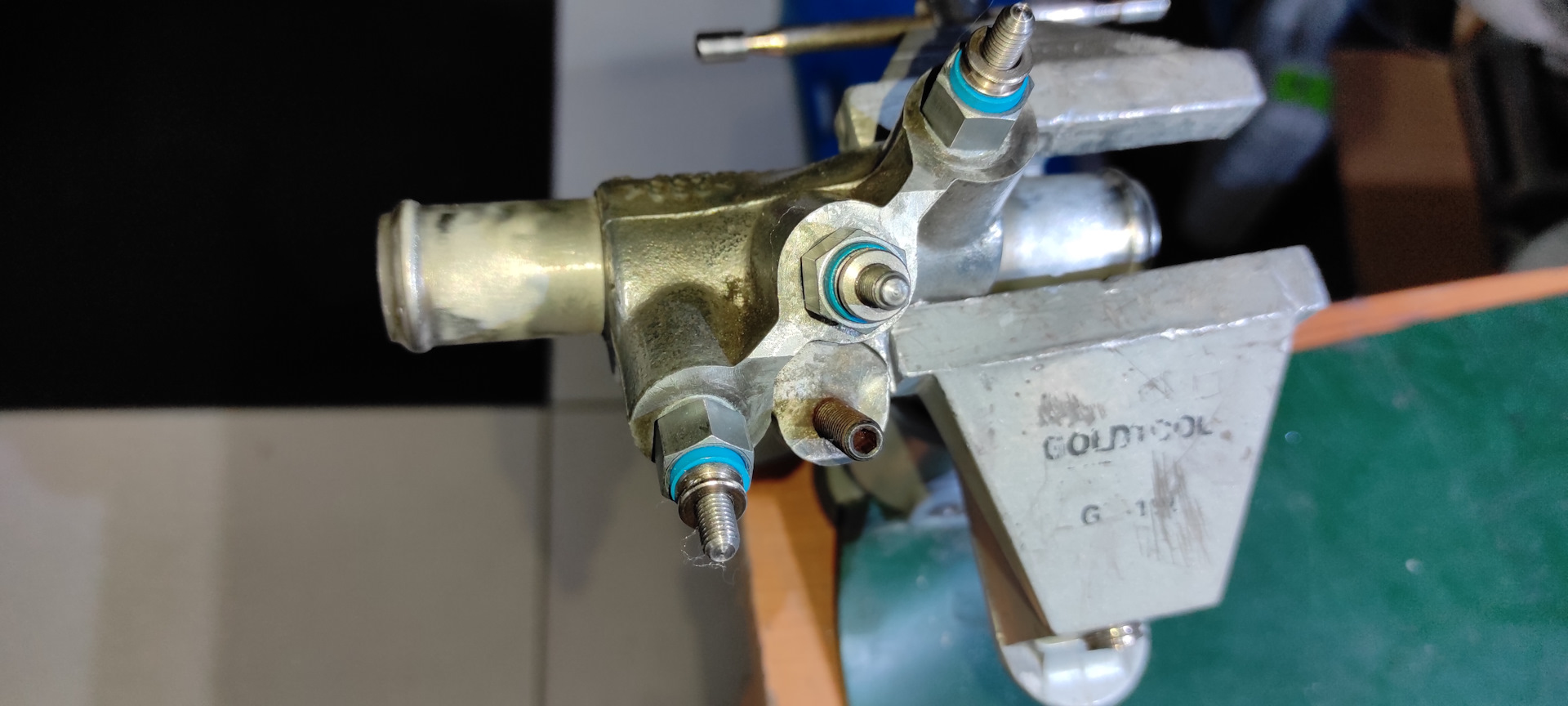

Итак я уже определил для себя, что вариант в двумя АКБ надо использовать, ток генератора позволяет это сделать в теории, на практике будет реализовано ступенчатое подключение нагрузки это 4-е свечки чешской компании ISKRA разработанные специально для нагрева антифриза, под напряжение 13,5В
Мощность одной 330Вт х4= 1,32кВт
На работе подобрал обрезки нерж труб подходящего диаметра
Вытачиваем переходник 4 шт с резьбой М14х1 они будут вварены в котел, кстати я вначале ошибся с разметкой расположения свечей относительно друг друга, располагать их нужно в форме ромба со смещенными вершинами, иначе свечки упрутся концами друг в друга

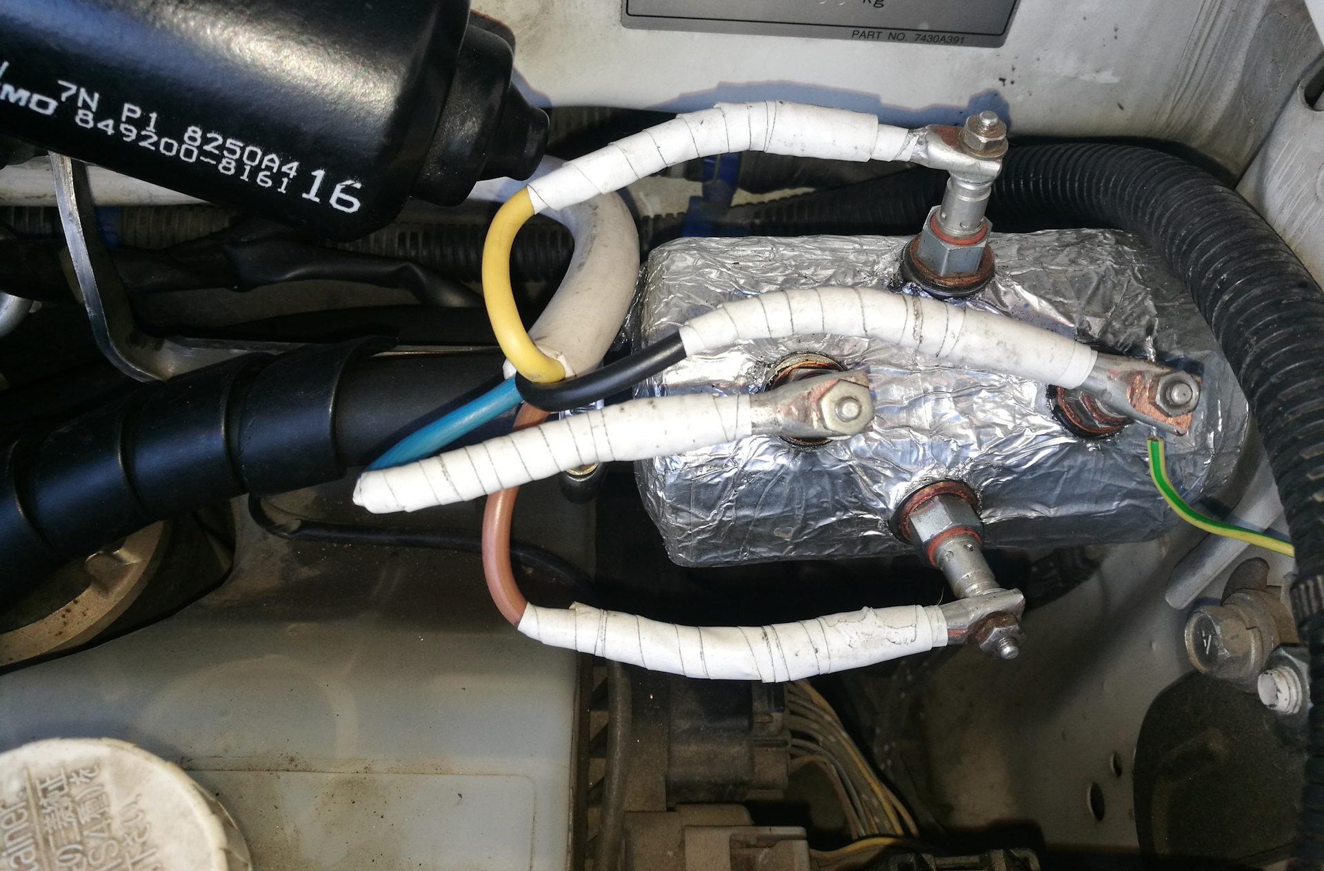

Да еще на свечах пришлось нарезать резьбу М4 для подключения электропроводки к изготовлению которой надо подойти со всей ответственностью происходящего, ток на каждую подается через реле 12В 40А с обязательным шунтирующим диодом 1n4007, все четыре реле упакованы в распаечную влагозащищенную коробку, место которой я нашел около правой передней фары под капотом

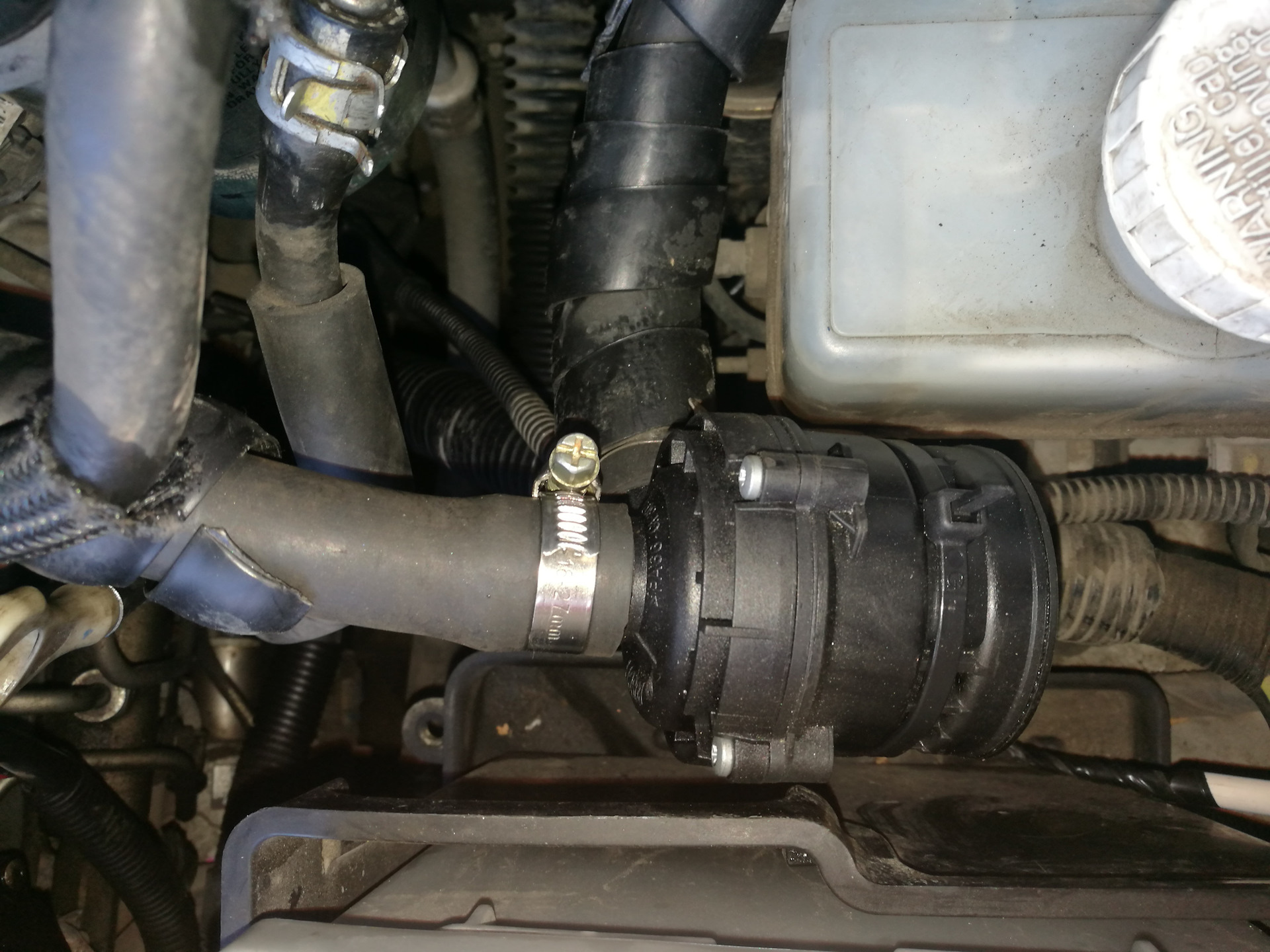

котел обклеил НГ утеплителем и замотал скотчем сомнительного назначения типа алюминий, место ему нашлось между левым крылом и бачком с тормозухой, вход и выход с котла идут в разрыв входа печки, через дополнительную помпу бесщеточного типа фирмы БОШ
крепление котла — скоба отверстия не сверлил они были под моторчиком стеклоочистителя, просто подогнал крепления под их размер, пластина выполняет роль минуса самого котла двумя болтами на корпус автомобиля
Вариант просто с помпой без котла- то же дал бы эффект тепла, НО температурный режим ДВС не выходил бы на минимальные показатели, а это не есть хорошо, поэтому котел+помпа.
Изначально я планировал обороты электро помпы регулировать то же ступенчато но от этой идеи пришлось отказаться.

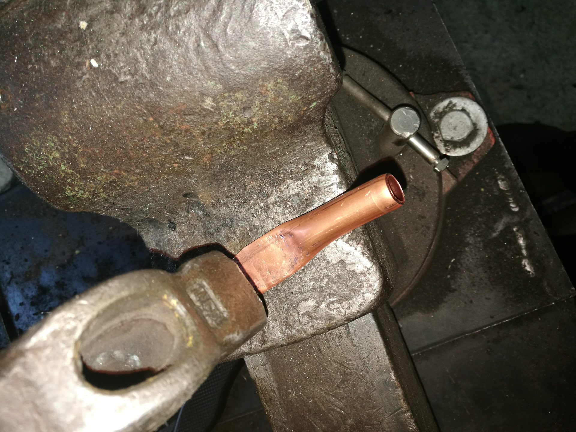

поскольку токи большие и с проводкой не шутят, мной было принято решение применить кабель с сечением 4-е жилы по 6 квадратов каждый. Отдельное внимание пришлось уделить наконечникам и законцовкам, все знают что паянные соединения в автомобилях долго не живут в виду перепада температур, вибрации и агрессивных сред, мной было принято решение все наконечники обжать медными втулками с последующим лужением в тигеле с припоем. Благо пресс для обжима- это моя работа, я занимаюсь ремонтом РВД, восстановлением шлангов ГУР и кондиционерных магистралей и обжать наконечники не составило труда. Проблема нарисовалась с наконечниками- их просто не нашлось (нужного размера, а именно не стандартного) ни в одном магазине у нас в Сергиевом Посаде!
Из кондиционерной трубки были сделаны заготовки:

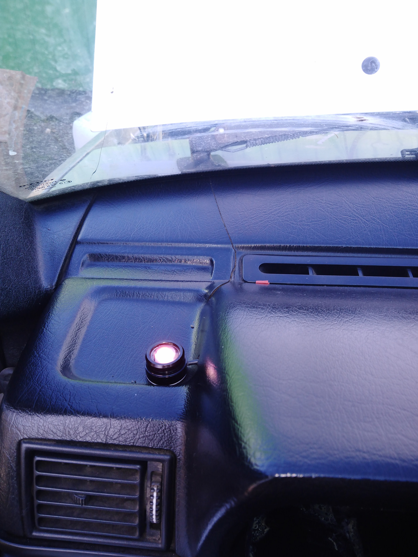

Подключение в салоне автомобиля было даверено дружественному автосервсу АВТОЭКСПЕРТ на ул.Бероунской рядом с моей работой по причине того что не стоит у меня рука дырки сверлить в своей машине и пистоны в торпеде дергать, ну рукажоп я в этом. Было указано место установки (спорной эргономики) мною и туды переселился четырех диапазонный переключатель от Калины с ненавязчивой подсветкой зеленого типа.
Вот он:
В итоге как это работает:
Утром сажусь в авто, запускаю ДВС, включаю постепенно переключатель 1 положение -одна свеча, 2 положение- две свечи, 3 положение- три свечи и 4 положение- все свечи. При этом помпа работает на всех четырех режимах с постоянной скоростью.

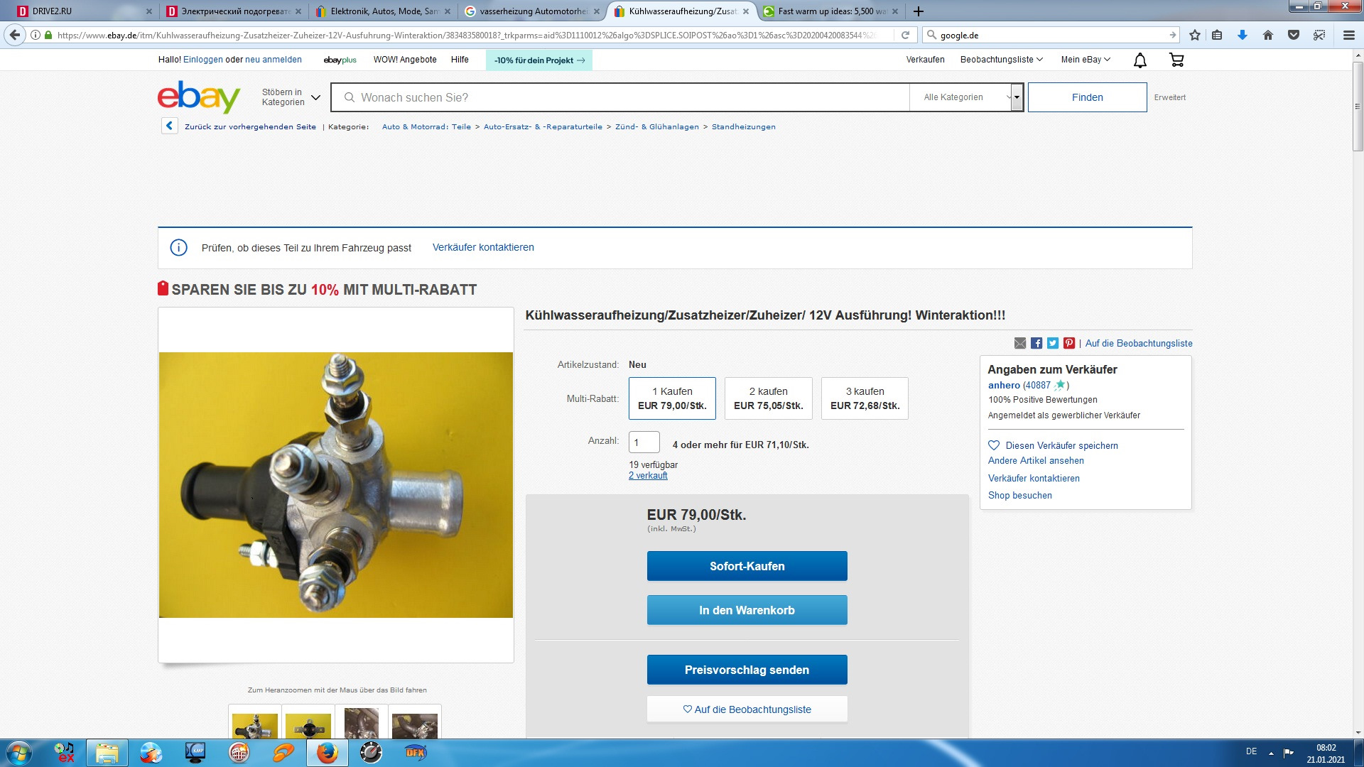

Я в пятерку себе вот такого типа подогреватель устанавливал. Он заводского изготовления. Нужно было только установить.
Номерок какой у него
www.ebay.de/itm/Kuhlwasse…id=p2047675.c100008.m2219
1,2 кВт мало для нагрева нашего двигателя и машины, надо минимум 4 кВт, а а лучше 5 Квт, но электронагреватель такой мощности посадит АКБ момент.

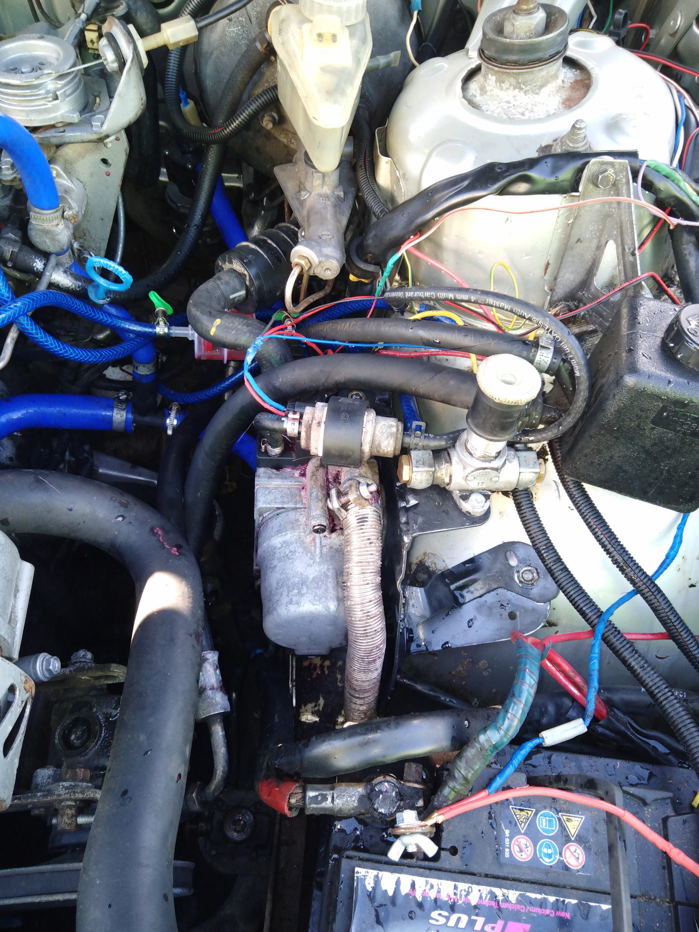

Автономии у парня вроде ещё есть тк объявление висит, бу 10 новая 15, причём вебаста

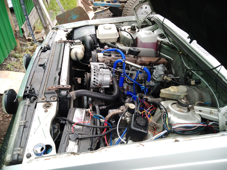

Выхлопную сунул под акб
Штааа? Выхлоп под капот? Как дышится?
Акуенно,
PajeroIV-DID
У тебя куда выходит
Вниз, под машину, конец трубы у коробки. Глушителя нет. Кстати, у тебя глушак вроде как лежит, так в нем конденсат будет оставаться, его надо вешать немного под углом, чтобы отверстие для слива конденсата было внизу.
Ну и уменя конец выходит под машину, он под углом лежит
Красный маркер, для визуального уведомления,
От штатного топливо провода она не захотела работать
Ну вот честно хз, видел подобное для подогрева дт, я вебасту бу купил за 10000, годовалую 102 часа наработки. Она перед пуском прогреет и догреет двигатель
