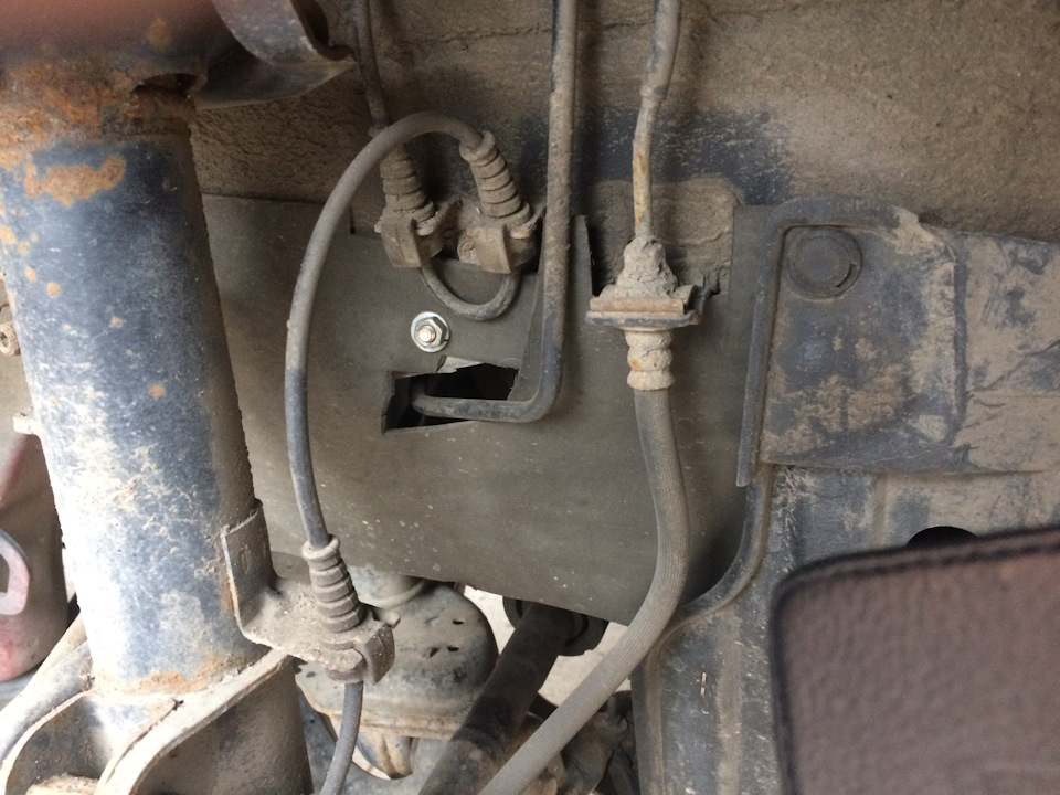

Всем добрый день. Сегодня переобувался и наконец то появилась нормальная возможность сфоткать защиту гены от брызг из под колёса. Защиту делал ещё летом но когда доделывал начался дождь и фоткать не стал . Ну вот итог . Пока ехали на моря был дождь останавливался смотрел от брызг защищает хорошо. Делал из резины вырезал по месту ! Всем удачи !

не знаю помогает ли "такое" решение. У меня очень похожее, только до самого низа, тк если посмотреть из под капота, то самое открытое место, это у самого низа(где стойки стабилизатора).
Впервые "летя" по глубоким лужам(а обычно я их объезжаю или очень медленно проезжаю, и вообще стараюсь правой стороной не наезжать в лужи), — нет никаких посторонних звуков, ни ремня гены, ни шипения от коллектора…ваще наслаждение какое-то…
В моей сузуке и в водителькой и пассажирской передней арке установлены самодельные защиты, причем они заправлены в подрамник чутка, и даже после проезда очень больших луж, подкапотка, и самое главное — генератор, абсолютно сухие. Проверял не один раз, после проезда в сильный дождь.
Если б с завода сразу была подкапотка защищена, проблем бы вообще не знали.
Причем свиста ремня я ни разу не слышал за все время владения авто, ато многие обводные ролики ставят.
Согласен полностью про защиту.
Ролик вроде как ставят, чтобы вибрации не было.

Вы недооцениваете влияние летнего конденсата, все агрегаты покрываются испариной. Генератор против этого абсолютно беззащитен! Хотите услышать свист? В сырую погоду газ и резко руль в сторону.
Читаю блоги и периодически натыкаюсь на проблемы с этими генераторами на sx4. Интересная мысль, все чаще тоже склоняюсь к этому же решению. Хотя вроде проблем с геной нет. Видимо инженеры сузуковские не сильно задумывались над защитой. На авто родителей (хонда и ауди) таких проблем никогда не было. Видимо там или другое расположение или нормальная защита, жаль, что у нас не так.
у нас также только всё быстрее в 10 раз.
Это то и странно
ЭУР с геной малой мощности вот и имеем такой результат. Абсолютно ничего странного.
При чем тут мощность генератора и эур, если, как я понял, дохнут они из-за попадания влаги. Не думаю, что на хондах и ауди, да даже на моём опеле какие-то особо мощные генераторы. Но они тем не менее не помирают от луж.
При том, что физику как-бы никто не отменял. Из-за малой мощности и наличия ЭУР рабочая температура генератора выше раза в 3. Все деградационные процессы ускорены. Если вы ещё не читали мои статьи посмотрите износ щёток нагруженного митсубиси за 60 тысяч и ненагруженного за 200. Скорость ржавления генератора тоже ускоряется существенно и вместо положенных 9-10 лет можно получить шьющий статор уже через 3 года. Поставил себе мощный генератор, он вообще холодный приезжает.
А, ну да, про нагрев я как-то не подумал. Как выход в идеале ставить более мощный?
Да + чиповка для поднятия ХХ, ну а от воды надо антикор а не щиток.
Повторял и буду повторять — это глупости! Защищайте генератор правильно т.е. у меня! Закончу статью о генераторах поймёте почему.
