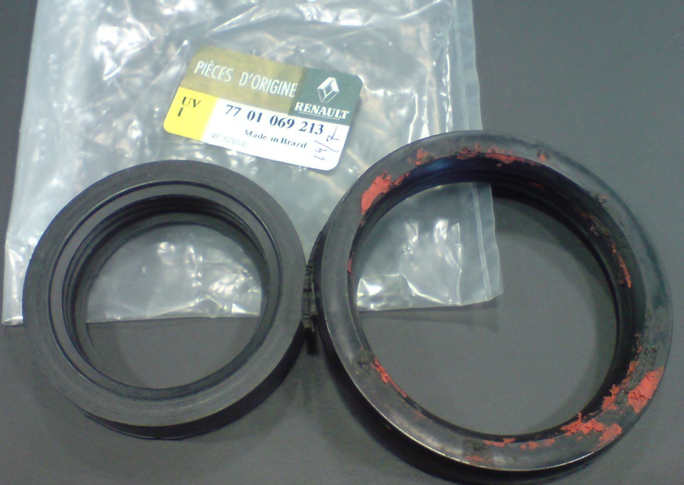

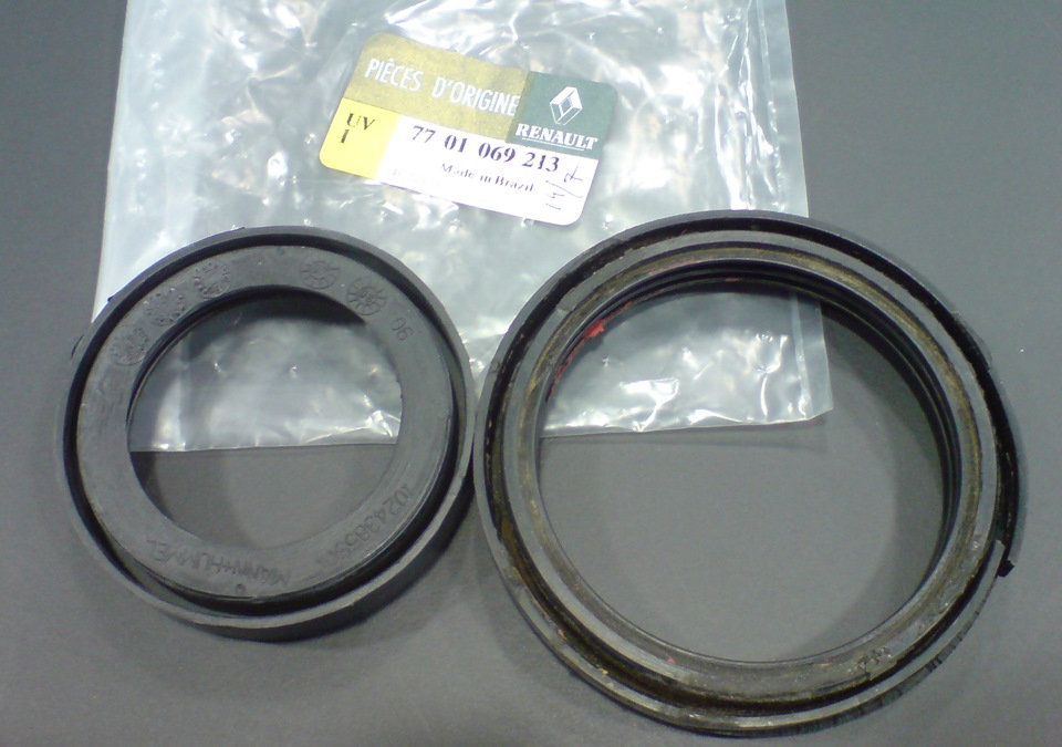

случилось нехорошее.
треснула резиночка уплотняющая между воздушным фильтром и дроссельным узлом.
все в один голос утверждают что номер по "диалоджиксу" 7701069213 и есть искомая резиночка
но вот что то я сомневаюсь. тк она слишком усохла и значительно отличается от искомого экземпляра.
кто поможет с номером.
Запчасти на фото: 7701069213

77 01 047 579
Так в итоге номер данной резинки существует вообще? Или она только с корпусом воздушного фильтра продается? Где нашёл, делись инфой?)))
165693152R на Логанах проскакивала.

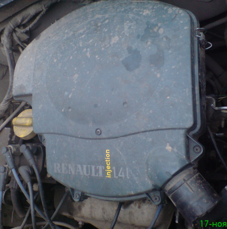

я у дилера сфоткал и теперь ищу номер БОЛЬШОГО девайса.
165693152R, но нужно проверять.Взято из этой вот темы : www.logan-club.ru/forum/v…9b3f7bda1a940764&start=15

7701 047 579 это кольцо СПРАВА (одевается на низ дросельной заслонки — правильно?- у меня по крайней мере так))) заказывал оригинал мес назад- около 400 руб, а то что у тебя слева, это на воздухан одевается, я её тоже поменял))) всё подошло!
…579 это прокладка между дроссельным узлом и впускным коллектором. такая у меня есть. мне нужна именно верхняя!

…069 213 мне пытаются впарить все дилеры как в Новгороде так и в Питере. но оно не подходит. тк оно меньшего размера. а то что нужно на фото справа и это все стоит на верху! дроссельного узла. на герметик ставил тк она вся дырявая.
а у тебя это кольцо вокруг трубы было или в прорезь кольца вставлено?
с права на фото резинка одеваемая на вкрх дроссельного узла.
блин… на самопал похожа))) у меня эта резинка одевается на пласт трубу воздухана))) в прорезь кольца, и вместе с воздуханом одевается на дросель…
глаголиш истину ! одевается на воздухан и садится на дроссель.
это не самопал просто так истрепалась.

как именно эта прокладка должна устанавливаться? сверху на дроссельный узел снаружи или же в корпус воздушного фильтра
Просто у меня ее вообще не было
