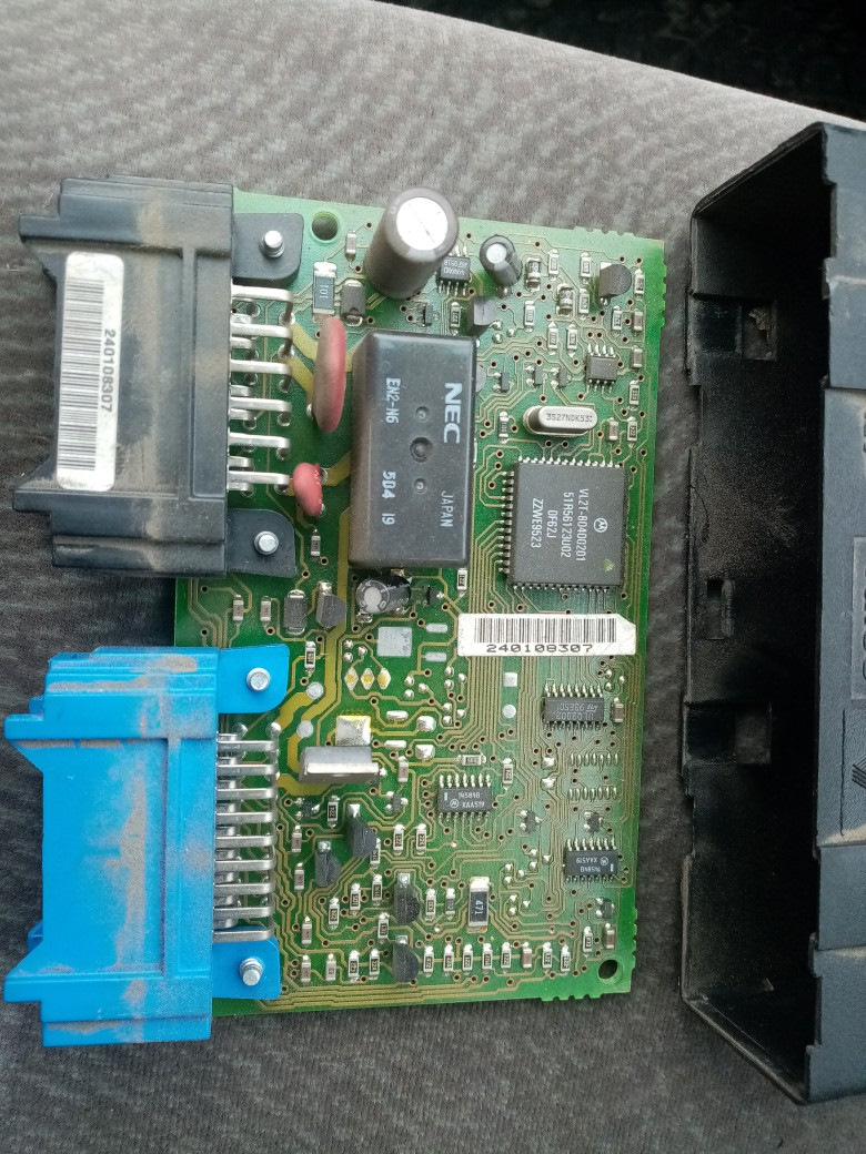

ВИД 2
Такие видел на машинах 1995 и 1996 годов. Имеют 2 разъема: синий и черный. Работают с ИК приемником, штатной сигналкой. Не работают с RFID метками. Вроде как их есть два типа, но разделить я их пока не смог.

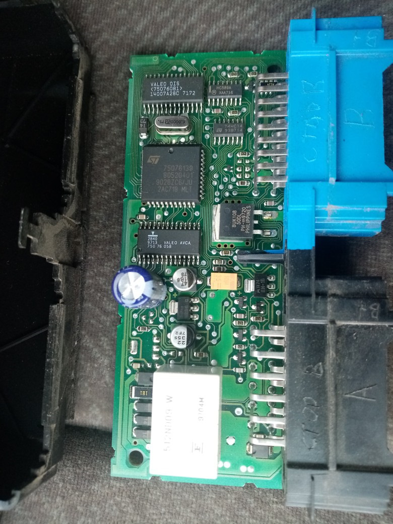

ВИД 3

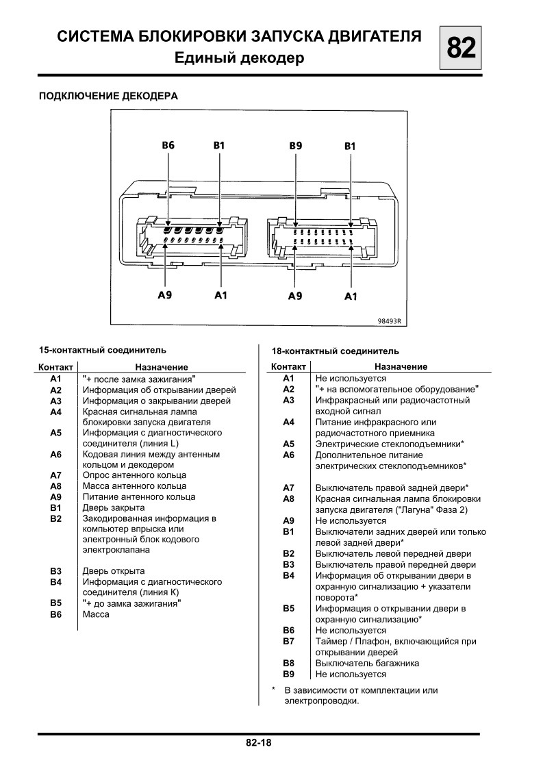

Такие декодеры начинают встречаться с 1997 года. Внешняя особенность квадратный корпус. Так же имеет два разъема: черный и синий. Умеют работать как и ИК так и с радиоканальными приемниками. Код для разблокировки иммобилайзера получают с антенны (кольца иммобилайзера). Весь остальной функционал как и в предыдущих типах.

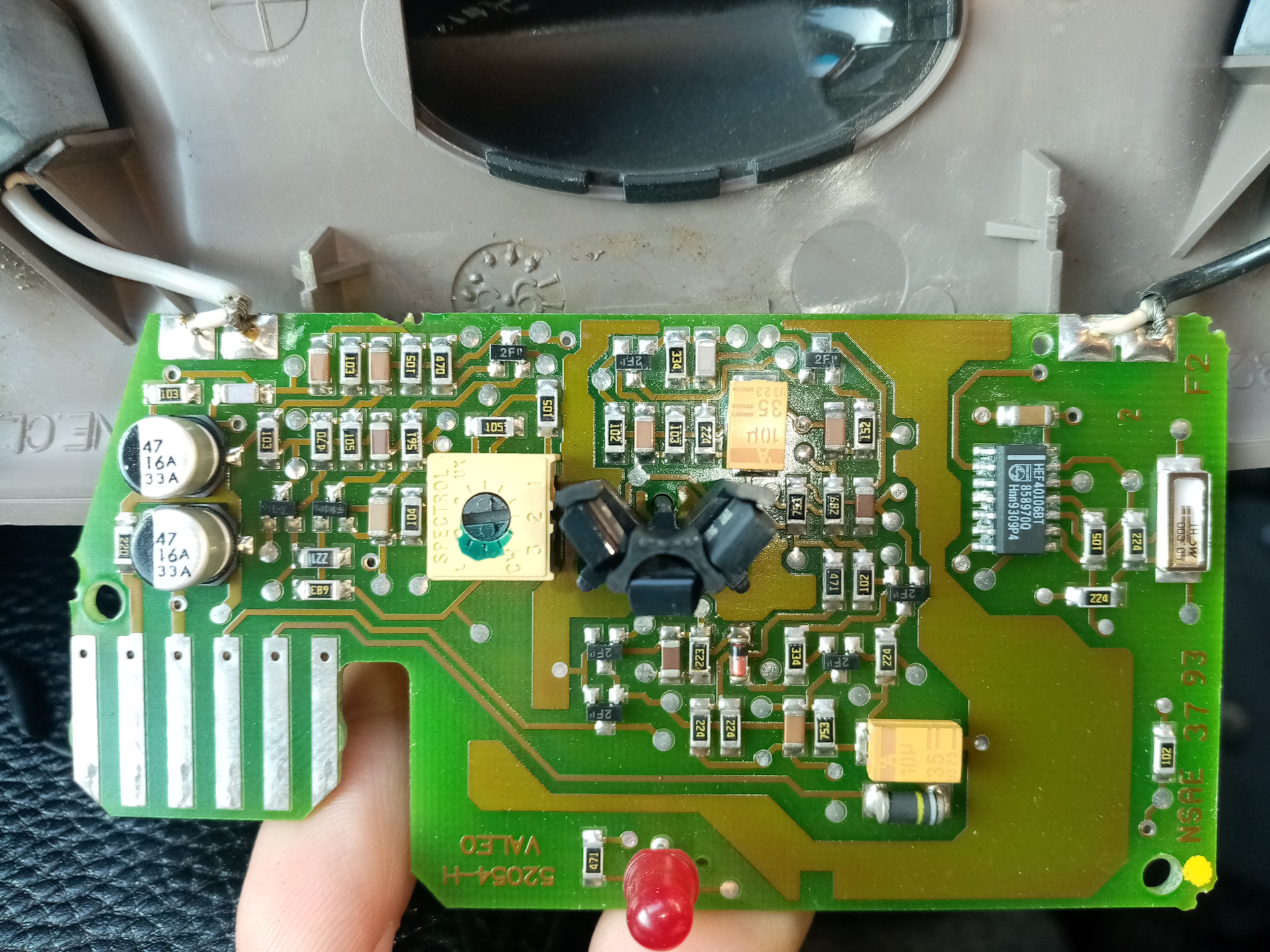

ИК приёмник с датчиками штатной сигналка. Распиновка.
Слева на право
— светодиод
— питание + ИК приемника
— выход кодированного сигнала ик
— масса
— питание датчиков штатной сигналки
— сигнал с датчиков штатной сигналки
ИК приёмник с датчиками штатной сигналка. Вид внутри

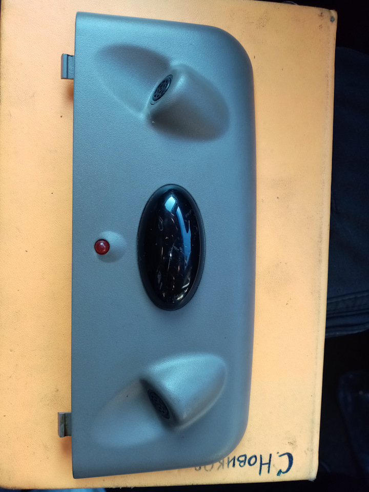

ИК приёмник с датчиками штатной сигналки

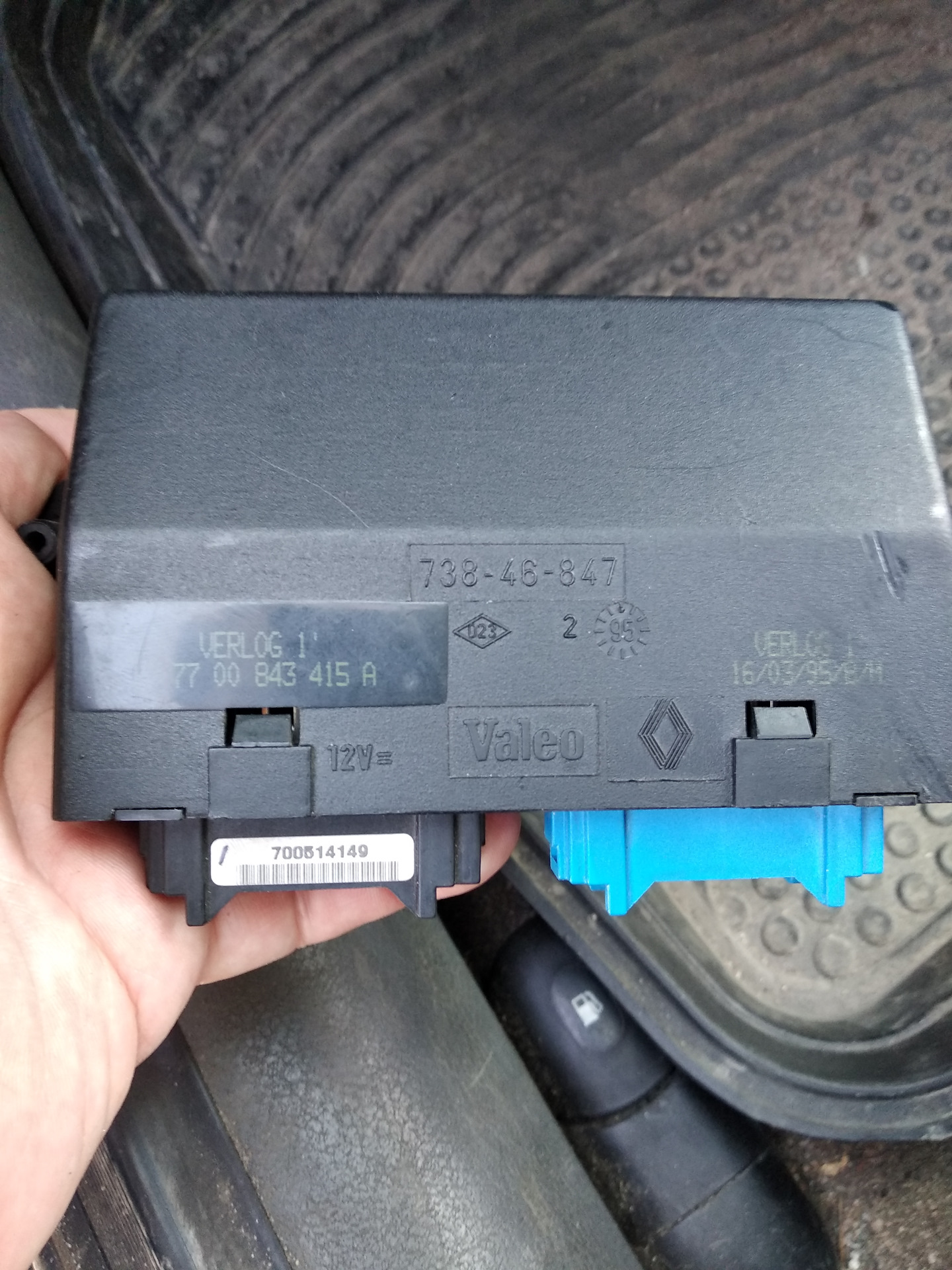

У меня такой… 95г.
