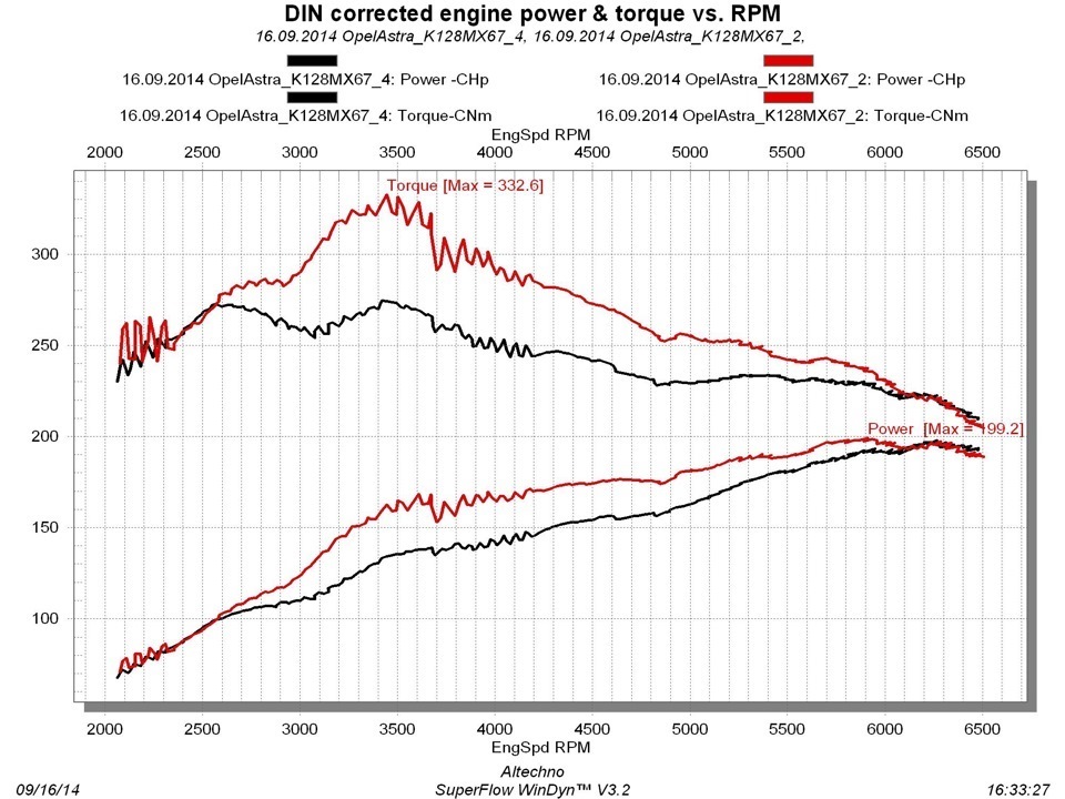

Решил для наглядности объединить в один пост все замеры после доработок
1) Просто декат ( убрал 2 катализатора и поставил мидпайп от мишы)
2) Чип декат
3) чип, полный выпуск, кнопка спорт, кулер
Кто не особо разбирается в графиках этих пару слов и ответы на распространенные вопросы
1) подумаешь в стоке было 180лс а сейчас 200, разница не фонтан.
График нужно рассматривать не по значениям в пике а по по всему распределению.
например возьмем обороты на которых я чаще всего езжу/
например на 3500 с просто декатом на первом графике было 112лс и 230нм
а вот на 3 графике после всех доработок на 3500 уже 168лс и 330нм
получается на самых ходовых оборотах разница с просто декатом доходит до 50лс и 100нм
согласитесь разница большая для двигателя 1.6.
2) про разницу между графиками с кнопкой спорт и без кнопки спорт
да там разница в моменте 60нм.
пусть вас не смущает одинаковые лс в конце графика, там просто турбина сдувается так что одинаково, но опять таки на средних оборотах разница доходит до 25лс (это только от нажатой кнопки спорт)
3) где график стока? почему декат ничего не дал?
В стоке по замерам других машин что-то около 170-175лс так что разница есть) я лично не замерял сколько у меня в стоке.
ну и разница с стоком на практике
я на чипе и декате без кулера без кнопки спорт т.е. на тот момент у меня 191лс и 270нм
можно представить разницу сейчас)

Красота. Толк есть, и это хорошо.
Самый большой толк в том что на ней стало ну очень приятно просто ездить по городу по делам, на трассе ни разу не чувствуешь нехватку мощности. Мне кажется что с завода машига должна была выехать именно с этими динамическими характеристиками! Их бы разбирали как пирожки горячие
Это уж точно. А приходится потом вкладываться в раскрытие потенциала

а при чём тут график шкоды?
Это мой график) просто данные забыли сменить

А теперь напиши во что тебе эти доработки обошлись?
22+13+16+11= 62

Кулер забыл еще 22. Но он не обьязателен)
