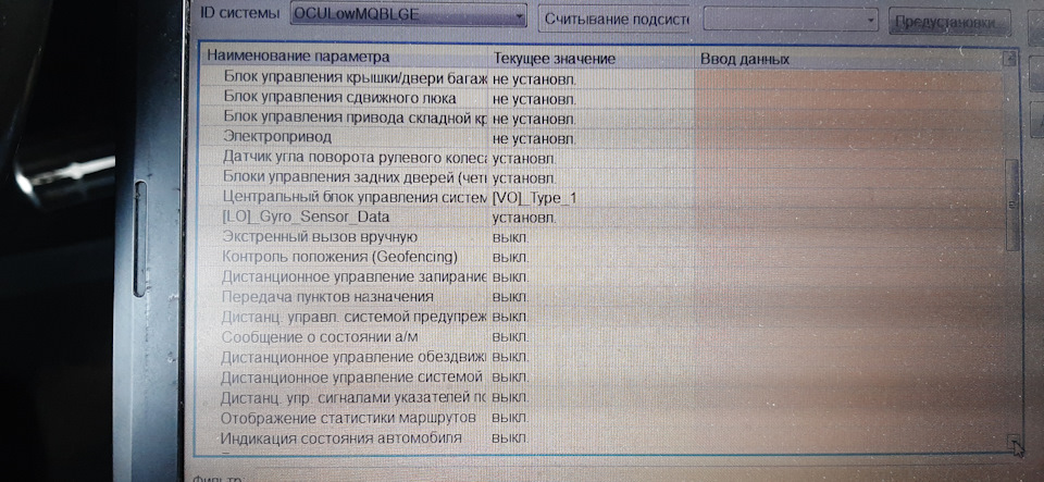

Идём в текстовую кодировку. Перед этим выбираем платформу 37. Или SK37 или VW37 — без разницы. Только в этих проектах появляется нормальная текстовая информация.
Через Одис — всё кодируется.
Здесь кодировал на угад. Методом проб и ошибок. Больше половины функций — не работает.
Такие как, отслеживание авто, дистанционное обездвиживание и так далее.
Видимо задумка была, а реализации так и нет.
Ошибок нет. Отключаем Одис, подключаем Васю. С ним легче работать. Смотрим также ошибки.
Ошибок нет. Но теперь и через Васю можно кодировать. Принимает любые кодировки.

И напоследок моя окончательная рабочая кодировка.
