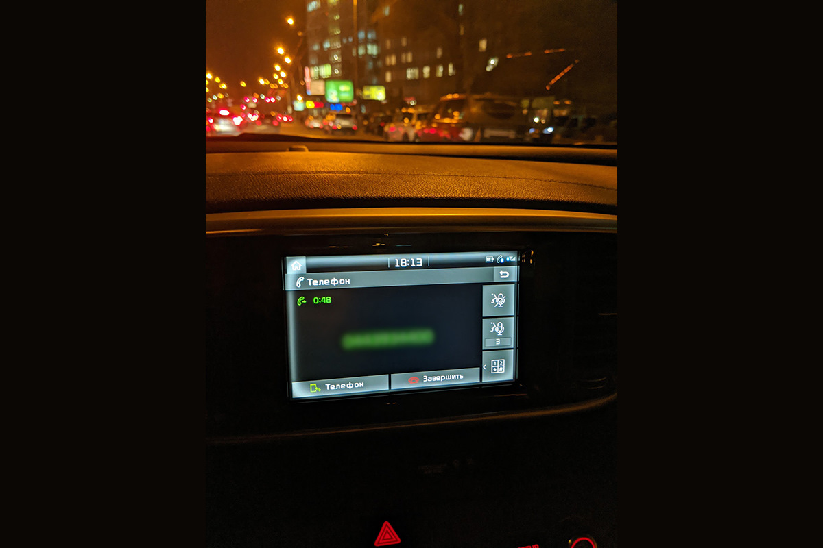

Ехал на машине из точки А в Б с подключенным телефоном с android auto и навигацией, всё работало ок. В точке Б сходил по делам на 5-10 минут, по возвращению вставил ключ, включил зажигание, завелся, а магнитола черная, никаких признаков жизни, музыки нет, кнопки с руля ничего не делают*
*климат при этом работает, хоть и не видно сколько °C выставлено
Первая мысль которая меня посетила — что-то было не так со шнуром телефона, коротнуло и сгорел предохранитель. Пред стоит в салоне, 15А (синенький), по схеме на крышке легко найти.
Что найти было не легко — прищепку для его извлечения, долго не затягивая: она находится в блоке предохранителей под капотом, там же есть запасные преды всех номиналов. (у меня за 15к км крышка довольно таки пыльная, будьте готовы испачкаться/вытереть крышку)
Вытащил пред, на вид абсолютно целый, как оказалось так и есть, работает как запасной, так и первый.
Сразу после подкидывания запасного предохранителя, включил зажигание и мафон заработал, однако с очень странным белым сиянием по всему периметру экрана.
Я уже успел расстроиться и записаться к дилеру на диагностику, однако пока я ехал по пробкам домой это белое сияние полностью пропало.
Что это — я хз, но надеюсь если и вылезет, то в следующие 2.5 года, т.к. гарантия на штатный мафон 3 года или 100к пробега. К дилеру, естественно, не поеду, там диагностику по фото не делают.
Кто-то в курсе, может сталкивались с таким, что за фигня?
