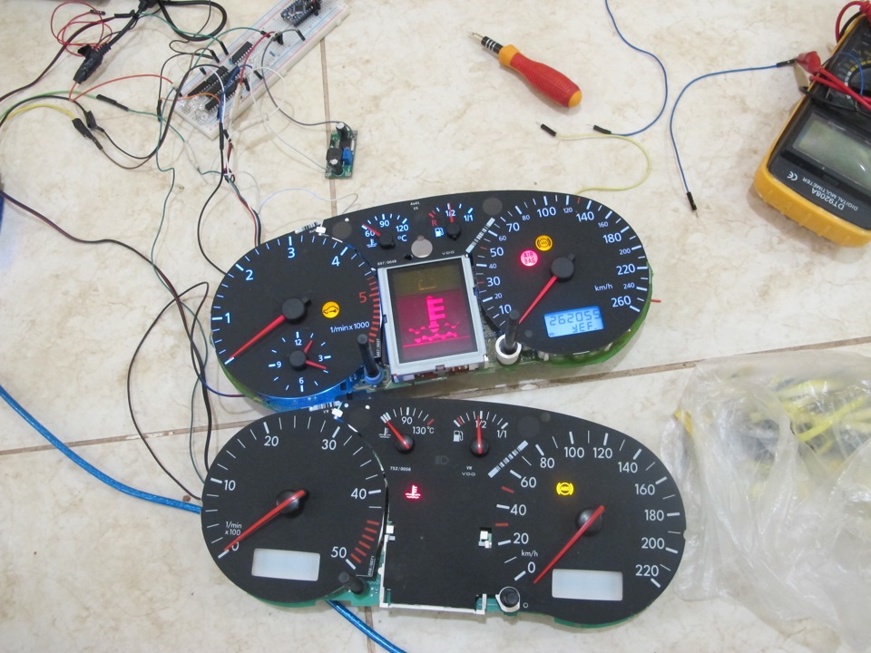

Нарешті я схрестив жабу з крокодилом!
Для тих хто не знає про встановлення приборної панелі від Ауді А 6 читайте Частину 1

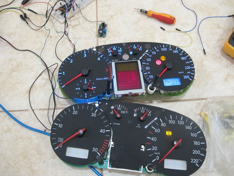

Так от накінець вирішення проблеми з інверсним показанням баку без колхозу!

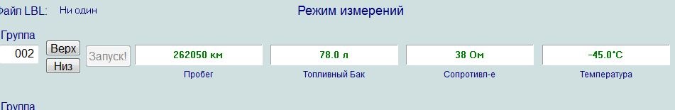

Перше я запрограмував мікроконролер для того щоб через ШИМ "PWM" імітувати бак А6 але ясно що це не точні а приблизні показзаня і не надто надійні. Але прийшло повідомлення від собрата "Течекіста" blow-up що бігають по сторінка історії що можна підсвітити тільки стрілки спідометра при включенні запалювання. Для цього потрібно було підправити дамп. Ну я Огого як не хтів лізти до Дампів але пороздумувавши і згадавши що у менене є нова панель а стара "оригінальна Т4 синя підсвітка" всерівно валяється то рішив її ковиряти. Сразу скажу підсвітку не вдалось засвітити =) але найшов дещо краще "www.audi-club.ru/forum/sh…wthread.php?t=281983" тут люди адаптовували свої приборки "бак" для а4. Ну я подумав Хіба я дурніший =) і понеслась перебрав дампів певно зо 100 переписав раз 200, 3 дня роботи і результат Урраа товаріщі Ураа все так як хотів навіть в Ваг ком почало показувати правильні показання "тобто такі як на рідному" залишилось ще дрібні деталі поправити типу ту саму підсвітку =) і кинути дрота на габарити і тормоза ато в автомобілі помилки вискакують ну і ще трохи поритись в Дампі щось поправити щось нове знайти =)))))
Почав правильно вираховувати комютер остаток кілометражу на баці
У А6 60літровий бак а у Т4 80

Дамп TAXOusbSetUp поправляв? Мене теж мучить підсвітка стрілок при включенні запалювання )
ось що я нарив тільки розібратись не получається (

Скинь номер своєї панелі, я гляну чи у тебе можливо вклчити підсвітку стрілок, "не у всіх воно є =)"
Круто!)
Ти Б** якийсь маньяк)) я тобі кажу)))
До речі ту смужку знизу можна забарти))) вона для автомата)
Там нічого не написано того і не мішає і крім того так цілісніше виглядає =)
без неї буде показувати на весь екран)
ааа ну то напеіно треба буде пошаритись де виключати
через васю можна … я так робив там функцыю треба прописати …
Де?
