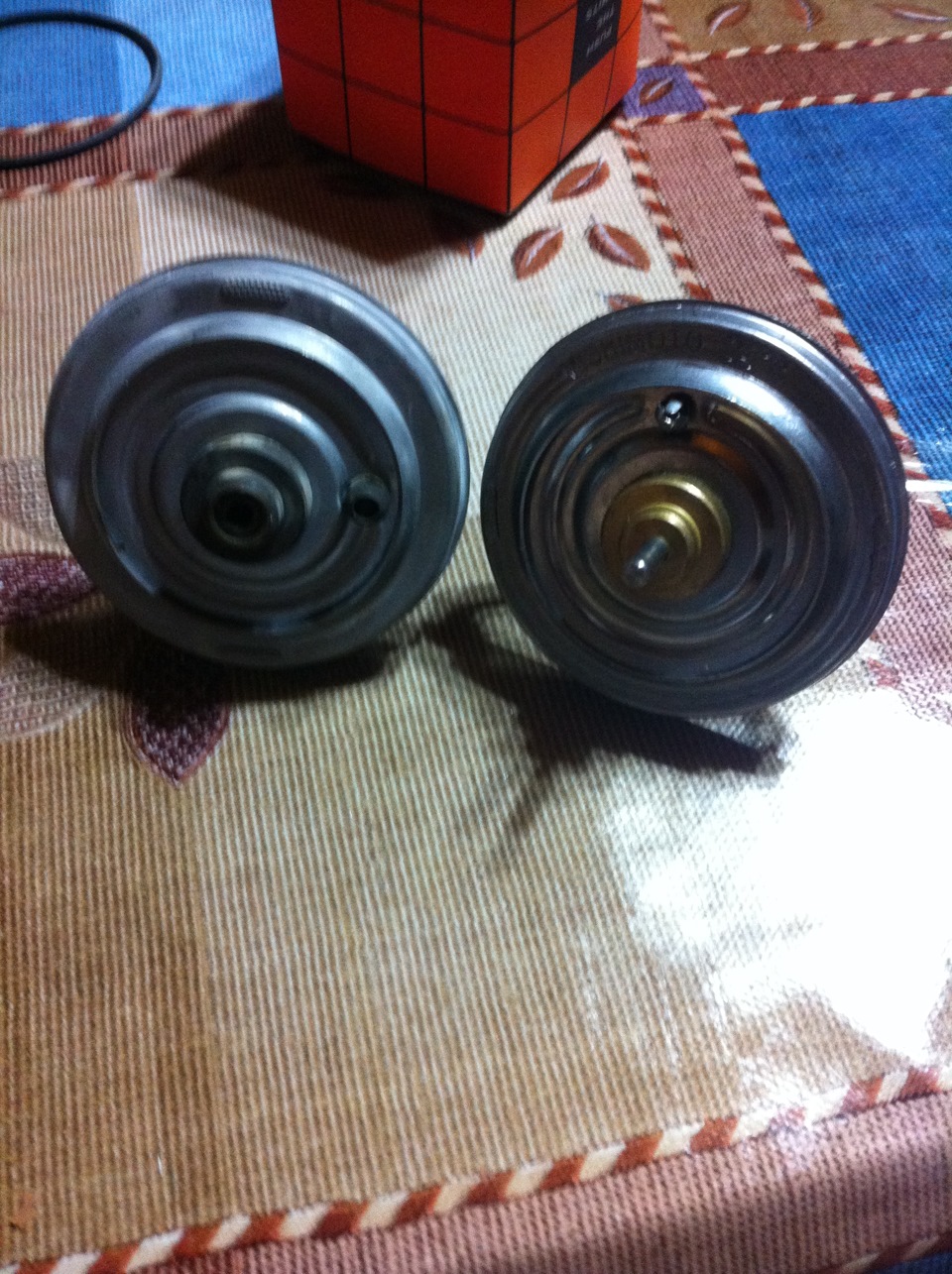

на вид ни чем не отличается практически

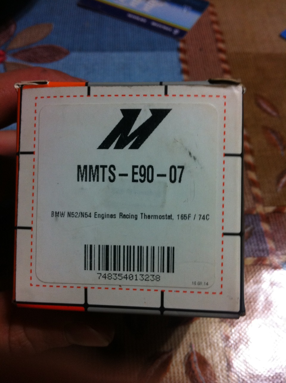

а температура открытия 74С

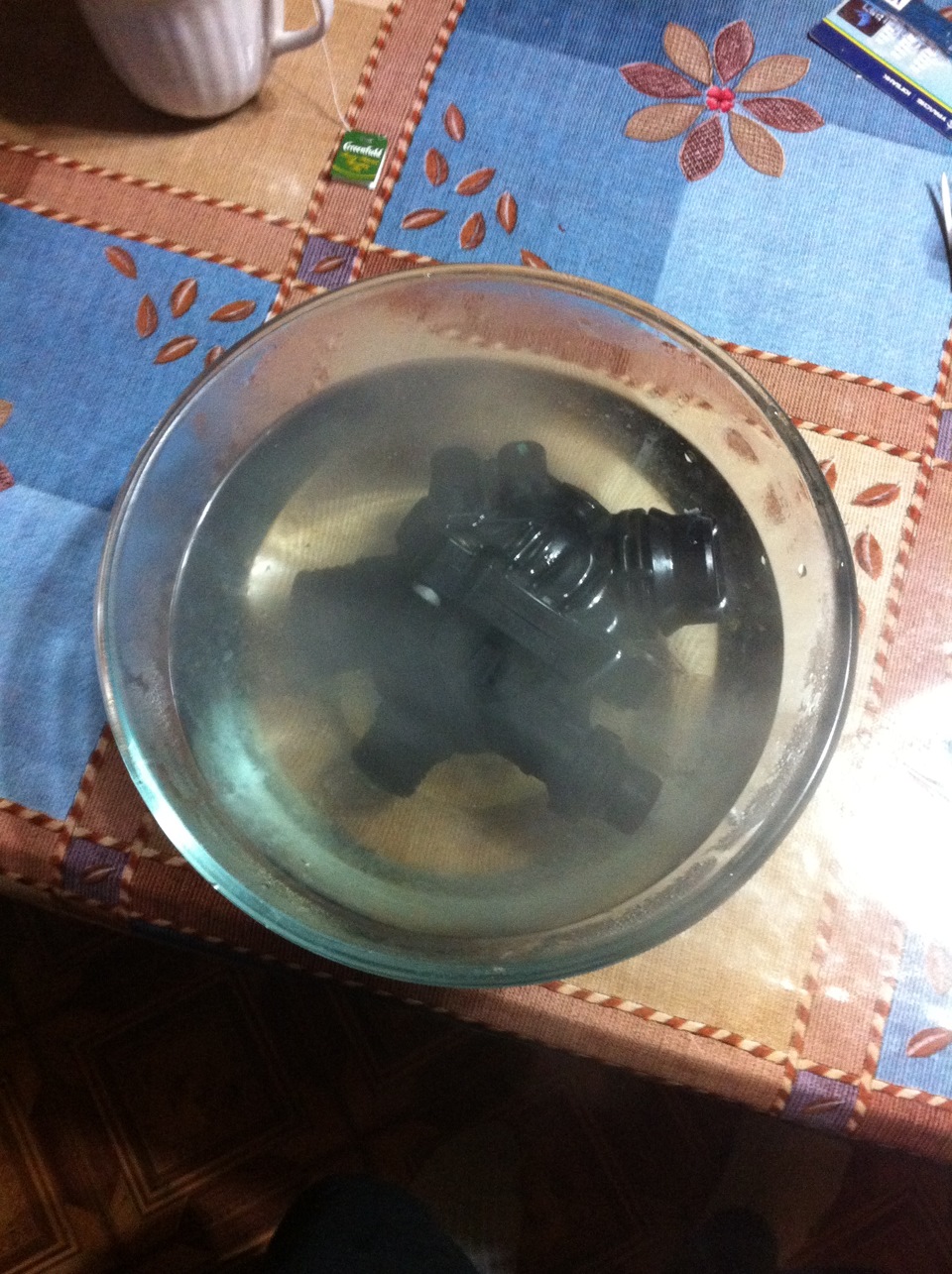

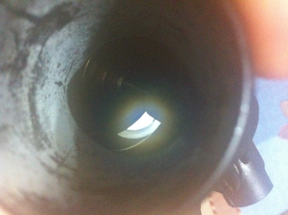

естественно хотел его сразу поставить, но пыл свой остудил экспериментами.
нашел в гараже старый термостат и понеслось
этот термостат слегка открыт (2мм примерно) всегда, а при заливе его кипятком открывается, а стоковый термостат от кипятка не открывается, проверено не однократно!

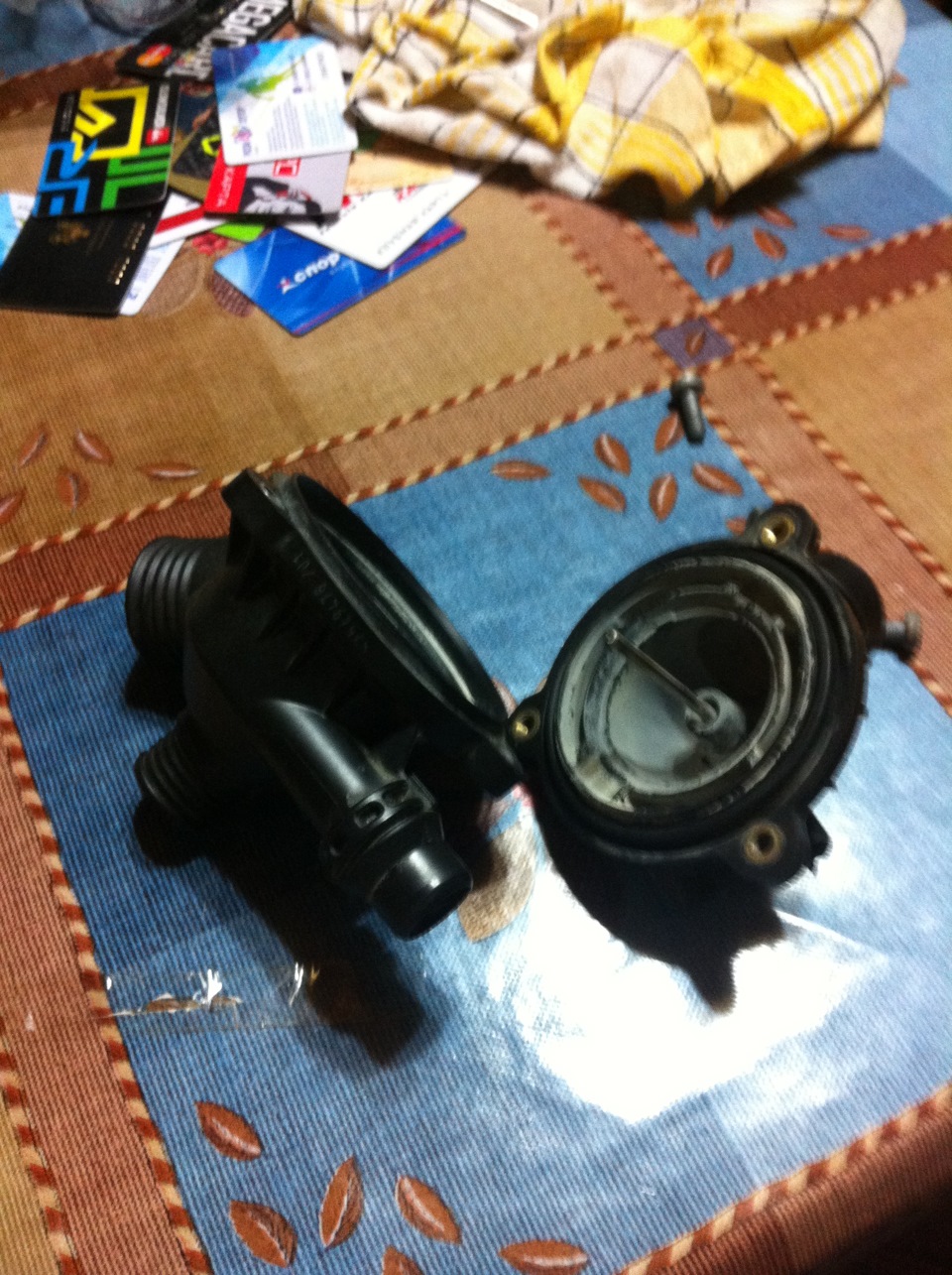

Диаметр термостата случайно не измеряли? Может найдутся близкие по размерам.
Там система очень хитрая и врядли получится другой туда вставить
Термостат без моста для точки упора. Наверное упирается в корпус но это не проблема. хитрость в чем?
Там на корпусе шток, который входит во внутрь термостата…
Ну в принципе может т можно сделать. Если найти с мостом, отрезать мост и вставить. По диаметру бы найти.

74? Это какой-то летний термостат для Майами :)
Это racing termostat
Ну я и говорю, для повседневки крутовато, можно считать, что вообще без него :)

Я думаю что замерла на 65ти она как раз что новый термостат полностью не закрыт и по чутка постоянно травит. Если был бы полностью закрыт то и движек на грелся бы нормально.

Может это брак что до конца не закрывается?
