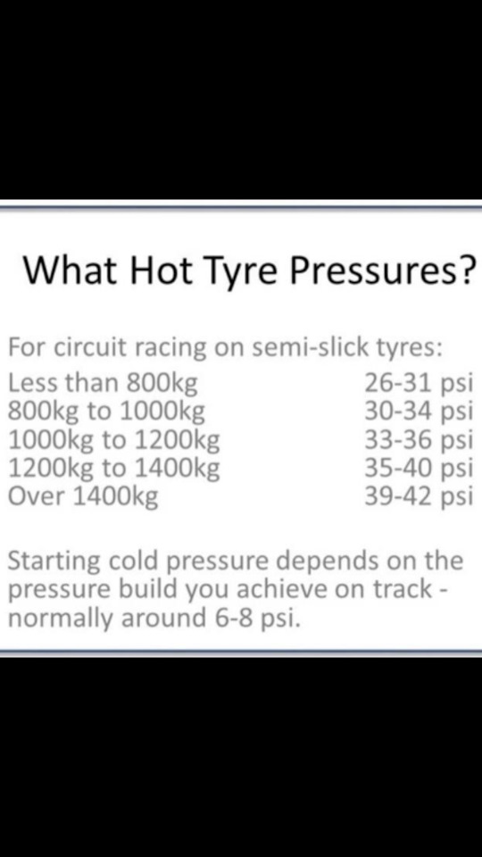

2.45-2.5 это рабочее давление для скоростных кольцевых гонок
Если больше качнуть зад в дуге может скользить заносить. На скорости 120 в дуге если понесет обычный водитель не справится.

Летом на треке давление с 2,2 поднимается до 3 атмосфер, все прекрасно рулится и управляется. Резина пс3.
Не дай Бог разуться вам в повороте с давлением 1,8 и ниже
