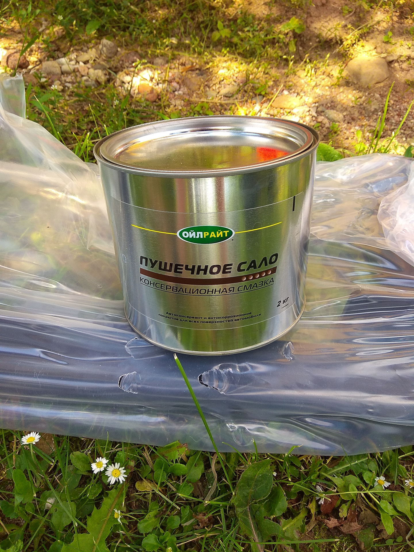

Решил обработать заднюю часть авто пушсалом.Снял бампер, капу, вентиляционные решетки, фары, уплотнитель.всё снимается без проблем.Дальше смываем грязь, обезжириваем, сушим кузов.В это время растапливаем пушсало(похож он на парафин кстати)растапливал с помощью баллончика газа в кастрюле, дымит немного но это терпимо, плавиться начинает при t90с.а при t примерно 100с становиться полностью жидким, 1:1 разбавляем бензином.Работать нужно предельно осторожно так как используется открытое пламя рядом с взрывоопасными веществами!
Пушсало быстро застывает, для периодической растопки рядом в ведре кипятильником подогрел воду.После полной растопки начинаем наносить пушсало кисточкой либо компрессором.я наносил кисточкой.и еще момент такой:в дальние углы сзади изнутри пушсало можно залить с помощью большого шприца, случайно под руки шприц попал и мне сразу пришла такая мысль в голову)просто набираем его в жидком состоянии и резко внутрь брызгаем, получается не хуже пульвелизатора)Работать нужно быстро и аккуратно.После обработки, сборка всего снятого в обратной последовательности.
Лет на 5-6 про ржавчину в задней части можно забыть, надеюсь)

Я размешивал с растстопом.Сначала прогрел до жидкого состояния, а затем в него полбутылки растстопа бахнул.Чтоб не жидким был чуть подождал, пока загустеет слегка, чтобы не капал.и начал обмазывать.Весь изгваздался.Убил время с 9 до 16;30.Но надеюь всё не зря.

Лучше немного разбавить, он стынет быстро, уже при 15 -20С.

Если это чистое пушсало без растворителей то оно не может быть жидким, так как он быстро по мере остывания твердеет.
