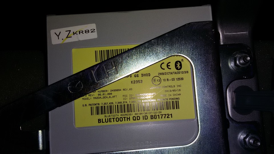

Причина такой забывчивости аудиосистемы — это вовсе не головное устройство, а Bluetooth модуль.
Именно он подсовывает ГУ свой USB интерфейс, и делает это всякий раз когда мы запускаем двигатель. Происходит сканирование аудифайлов, распознаются тэги для системы голосового выбора. И каждый раз заново.
Насколько мне известно есть несколько вариантов решения проблемы:
1. Поменять неисправный модуль Bluetooth у дилера на новый. Но проблема с первым треком неисправностью в России не считается. cx-5.ru/forums/topic/83/?p=337763. Если есть возможность, то можно сгонять в Финляндию.
2. Поменять головное устройство на один из вариантов на рынке. Дороговато, но получаем все плюсы Android (установка ПО, смена прошивок)
3. Подаем постоянное питание на Bluetooth. В итоге USB не забывает последнюю песню и работает Bluetooth. Но есть риск быстрого разряда аккумулятора, т.к. ток будет достаточно большой. cx-5.ru/forums/topic/1356/?p=323287
4. Отключить модуль Bluetooth совсем, ведь у ГУ тоже есть свой USB разъем, только к нему надо подключить, купленный на ebay USB проводок, и вывести его в бардачок. Сделать повторный поиск подключенных устройств на ГУ. В результате имеем нормально работающий USB и отсутствие Bluetooth. cx-5.ru/forums/topic/1356/?p=332119

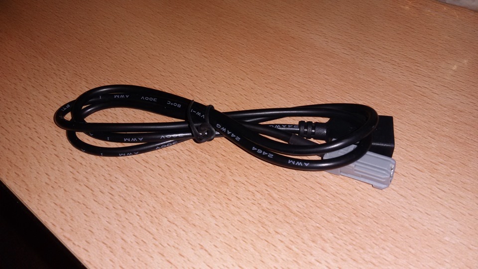

И вот проводок пришел из Китая и на прошлой неделе вечером в гараже как то все само разобралось :)
Прошу прощения — фото на телефон.

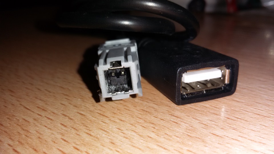

Ну собственно сам проводок.

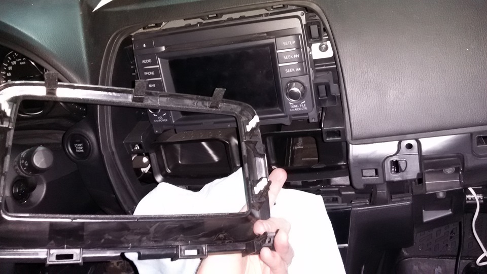

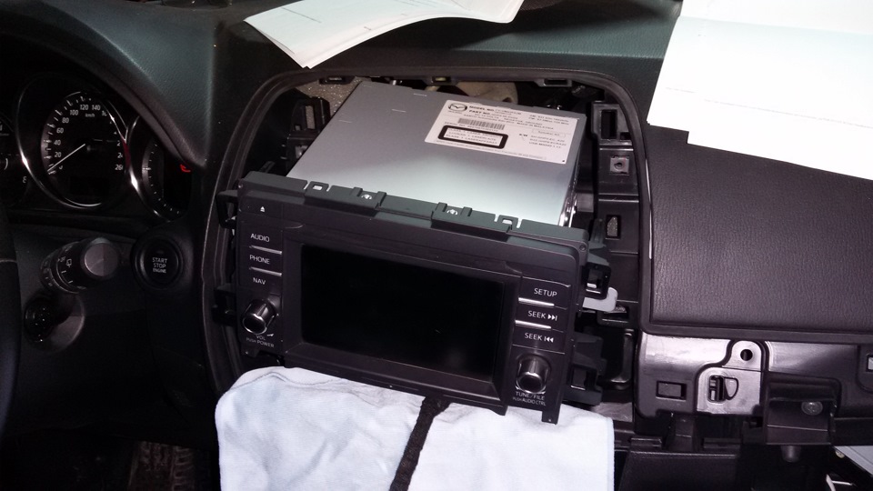

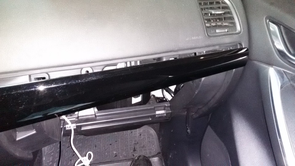

Было желание просунуть руку к обратной стороне ГУ через бардачок и подключить провод ничего не разбирая, и возможно это бы получилось, но я случайно сфотал нишу бардачка изнутри и понял что все не так страшно. Здесь видна такая защелка, на которых и крепится наша глянцевая накладка передней панели

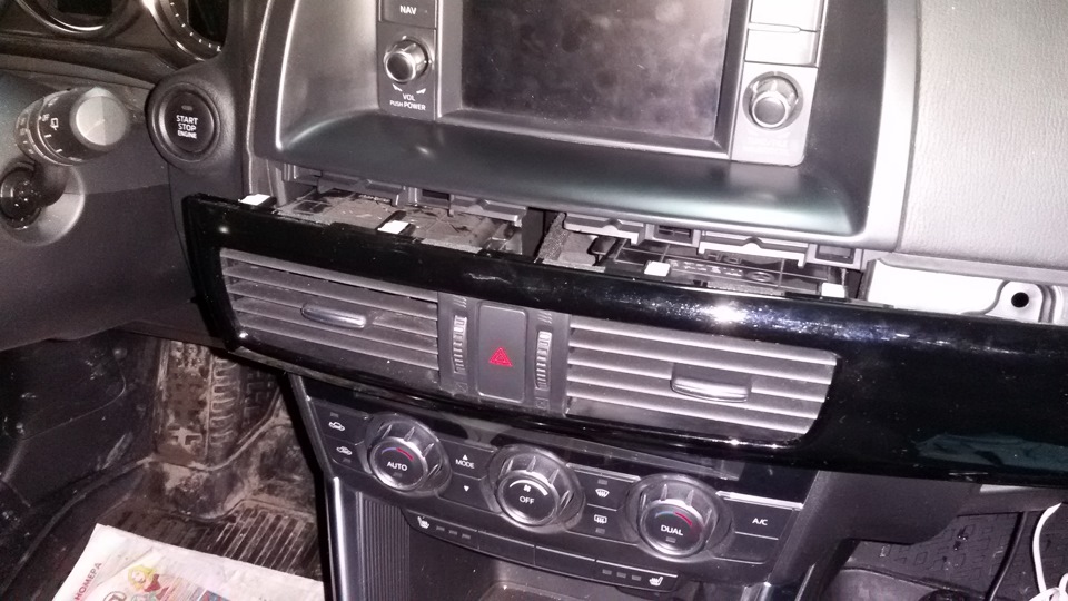

Отщелкиваем справа налево и накладка отсоединяется.
Отключаем разъем от кнопки аварийки и накладка свободна.
Далее аккуратно снимаем облицовку ГУ.
Откручиваем два шурупа по бокам, болт снизу, и отщелкиваем ГУ на себя.Чтобы панель ниже не поцарапать, лучше прикрыть ее тканью.

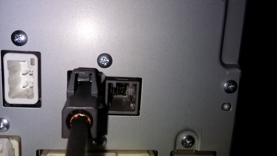

Вот и обратная сторона с разъемами. Пустой серый — это наш.

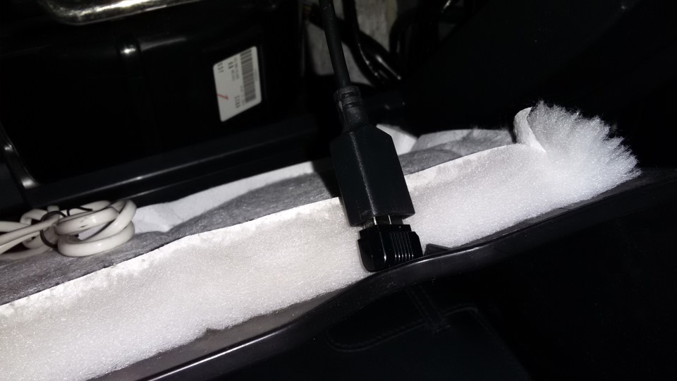

Вставляем наш кабель и прокладываем его так, чтобы второй конец был в бардачке.
Собираем все в обратном порядке.
Ну и пару манипуляции, чтобы все заработало.
В модуле Bluetooth выдергиваем широкий разъем. Вот он модуль — находится над бардачком. Разъемы как то не захотели фотографироваться.

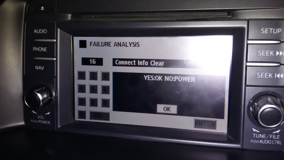

Входим в сервисное меню. (Коды ГУ) Набираем код 16 — пересканируем подключенные устройства.
Теперь подключаем кабель к Bluetooth модулю обратно. Если пересканировать еще раз то он найдется снова. Если вдруг срочно понадобится, то нужно 30 сек на восстановление его функционала.

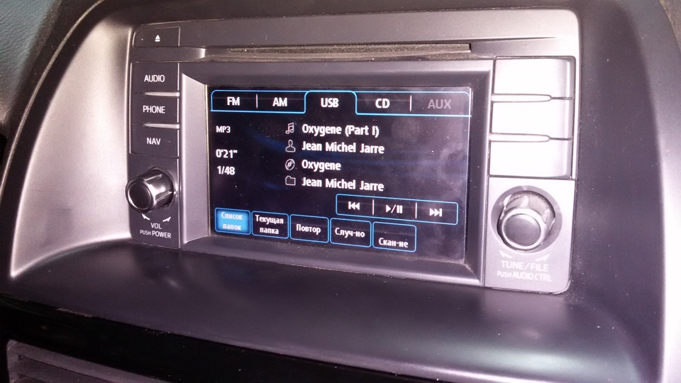

Собираем бардачок и включаем флэшку.
А вот и новый интерфейс со списком папок и без склероза:
Наслаждаюсь. Желания включить BT пока не возникало.
