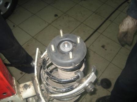

Изучив досконально тему передней подвески Пежо-Ситроен нашел оригинальное и самое правильное решение.Проложил 2 шайбы чтобы минимально касалась "Шайба с грунтозацепами " (а лучше чтобы не касалась вообще) о кузов. На проложеных шайбах катался месяц стуков было меньше, но все-же были, терпение лопнуло два месяца собирался с мыслями и когда все было подготовленно приступил к "доработке" подвески.
Было приобретено:
Опора переднего амортизатора Sasic 0385855 2шт.
Стойка стабилизатора TRW JTS408 2шт.
"Шайба с грунтозацепами" Citroen/Peugeot 5038.F7 2шт.
Шпильки от Ваз (крепят опору стойки) 21080-2902830-00 8шт.
Знакомый сделал 3 кольца, как на рисунке где то 2 мм (одно прозапас)
Выбрал день и приступил так-как фотика не было под рукой, выложу исходники.
Вывод.
О боже — СТАЛО ТИХО.
Разница есть, стало собранее, пропали стуки-грюки да и еще теперь стойка нормально "дышит" а "не гуляет как карандаш в стакане".

Как сделать отметки мест сверления? Какие подводные камни? Опорный подшипник ложиться прямо на шайбу? Собираюсь проделать тоже самое.
1. кольца из листа 2 мм. (можно и 1,5 мм) размером 99 мм. по наружному диаметру и 69 мм. по внутреннему.
2. отметки мест сверления по старой опоре
3. Толще 2мм не стоит не влезет подшипник, Шпильки вазовские обтачивать головку по диаметру отверстий.
4 Возможна установка проставки поднимет машину на несколько см, но это уже другая тема :-)

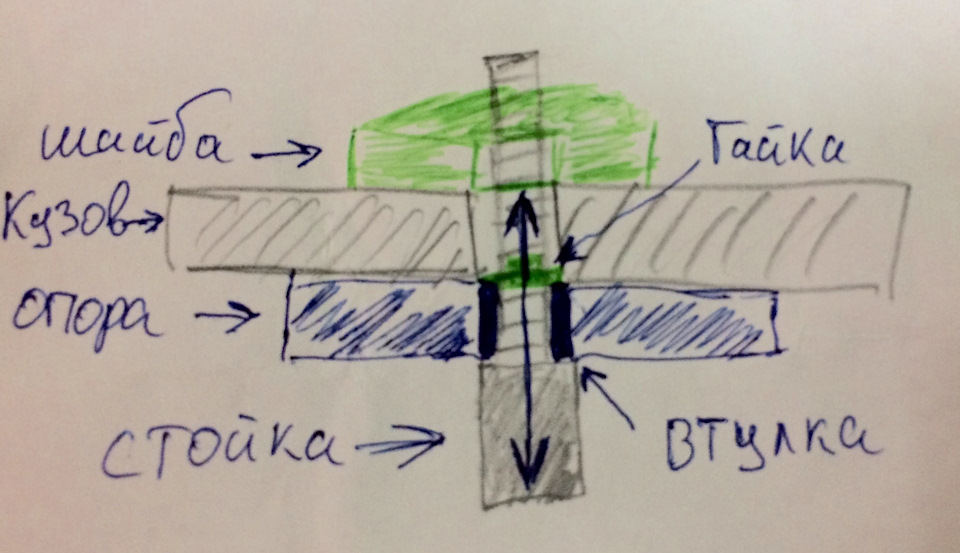

при повороте руля вращается шток стойки тем самым не вращая втулку.
при резком давлении на опору и втулку (например яма), давление в стойке возрастает, и каменная стойка мгновенно давит на втулку вверх, тем самым пытаясь её вырвать из опоры.
парадокс в том что вибрации от дороги передаются непринужденно через стойку-втулку-на шайбу. и чем шайба мягче и не плотнее прилегает к кузову тем меньше вибраций. что доказывает логичную эволюцию шайб, венцом которой стала шайба от DS5 . Но это не решает вопрос рвущихся гремящих опор.

а все-таки зачем свершу тогда шайба (например пресловутая от DS5) вот лично я не вижу ни какого смысла в ней. Стойка уже зажата гайкой. и по идее верхняя шайба (при условии что она прижимается к кузову )всего лишь притягивает опору к кузову тем самым создает постоянное напряжение на металической втулке в конструкции опоры — что в последствии и вырывает её. но на практике шайба не прижимает должным образом опору с стойкой и всё это дело благополучно путешествует по кругу.
Я то полностью поддерживаю идею жесткой фиксации опоры.
но походу шайба с верху для того чтоб стойка не убежала, на крайний случай когда все-таки стойка вырвет втулку в опоре.
прикрепил схему. как я думаю:
1- чем выше шайба или подложные под нее резиновые прокладки — тем больше давление на втулку.
2- чем ниже шайба тем больше грохота под капотом.
Ты считаешь что " тем самым создает постоянное напряжение на металической втулке в конструкции опоры" это не верно. на ровной дороге да но на ямах и ухабах нет. плюс поворот руля. Посмотри видео как "дышыт" опора во время движения на С4 есть видос в Ютубу поймеш.

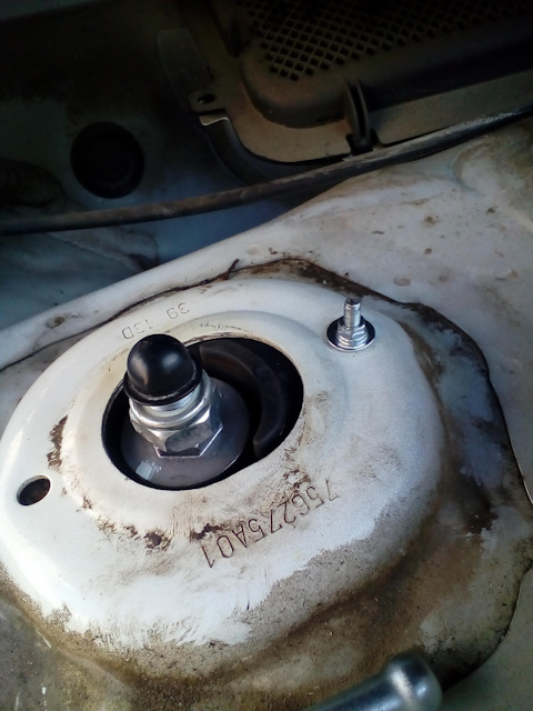

Приветствую коллеги! Вообщем прикрутил я новые опорники к кузову нынче на выходных! Было боязно за результат. Сегодня я на этом всем деле проехал. Ну что сказать… Результат меня очень обрадовал! Дорога выезда с поселка куча ямок на когда то асфальтовой дороги, когда выехали я сидел молча слушал и тут супруга говорит, как то машина по-другому едет, почему так тихо?! Вообщем заметил не только Я водитель, но и пассажиры. Авто стало более собранным, пропали эти непонятные побрякивающие стуки от передка, ямки кочки глотаются как и должны с резиновым демферным звуком! Подвеска другая однозначно, я даже не ожидал такого эффекта! Планирую еще поменять стойки, а то правая оказалась слабенькой совсем…
еще вопрос — стачивать железо в новой опоре обязательно? Из нее тоже стук?
я не стачивал
а как сделать проставки из старой опоры?
Удалить середину с втулкой, но не практично делать из старой опоры — время показало, нужно что-то другое более грамотное, пока вопрос с проставкой на опору открыт.

шток не должен вращаться внутри втулки, вращается корпус стойки, а шток на месте стоит…
Бугага еще один умник. КОРПУС стойки у ТЕБЯ не может вращаться. Смотрю и просто ору. Я до сих пор ничего не менял и у меня ничего ни бухает и не тарахтит. Я уже и забыл когда менял порванные опоры с убитыми стойками уже года три прошло полет нормальный. А тут мне тьма "троллей" рассказывает что так не работает и делать так нельзя. Я СЕБЕ сделал и у меня работает и это надежно и проверенно временем.
P.S. Вращать по часовой или против часовой решать тебе фото стойки прилагаю
да ты не путай яйца с легкими!где было мной написано, что ТАК делать нельзя-я наоборот подумываю и себе так сделать…

подними на подьемнике (домкрате) машину куда уйдет шток стойки? правильно продольное смещение — вниз шайба 5033.F7 не дает выпасть штоку стойки. Тем более рассмотрев конструкцию опоры становится понятно, что продольные смещения вдоль штока ей противопоказаны.
Проще говоря стойка выпадет, если опора порвется.

Dready — если можешь, подскажи, пожалуйста внутренний и наружний диаметр колец и какая длинна и диаметр болтов ? Хочу приготовить заранее, что бы побыстрей поставить на место. Спасибо !
Кольца из листа 2 мм. ( можно и 1,5 мм.) размером 99 мм. по наружному диаметру и 69 мм. по внутреннему.
8 шпилек от таз 08 с болтами (Болт крепления верхней опоры стойки передней подвески 21080-2902830-00 )и гайками
сначало сверлил кольца под шпильки потом плюнул и болгаркой вырезал оставив на внутренем круге 3 мм примерно достаточно. Шпильки дорабатывал на наждаке
