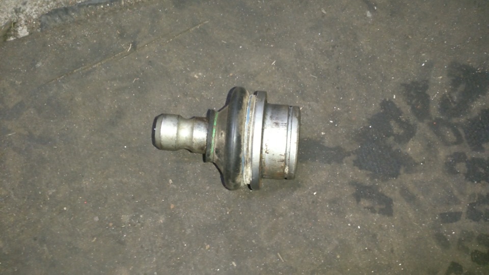

Хочу предложить способ замена шаровых не снимая рычаг. Для начала снимаем колесо, откручиваем гайку на шаровой, снимаем стопорное кольцо. Далее берем кувалдочку (у меня на 2 кг) выбиваем старую шаровую. Новую шаровую надо положить в моразилку на 30 минут примерно. Греем газовой гарелкой посадочное место, но не сильно (не до красна), и вставляем новую шаровую, надеваем стопор и закручиваем гайку. С нижней все тоже самое. Я помелял за 2 часа обе стороны.

при нагревании предмет расширился а при охлаждении сжимается то есть шаровая охладилась и стала на микроны меньше а рычаг при нагреве посадочного места оно расширилось и стало больше. физика. сам так же менял
