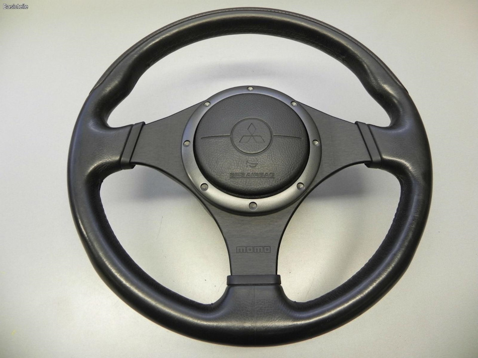

После моей бывшей Субару Импрезы ВРХ, на которой в стоке стоял руль momo не очень комфортно было рулить "баранкой" которая установлена штатно на Аутлендере.
Выбор изначально был один — установка руля от Эво 7-9 с заменой для этого рулевого вала (на аутлендерах без вариантов). Так как это достаточно дорого (руль от 7 до 10 + вал) решил отложить данный апгрейд на попозже, но внезапно увидел бортовик Kamilldon с информацией об установке в Аутлендер руля от Эво 6 — бортовик.

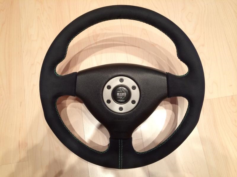

Сказано сделано — после непродолжительного мониторинга барахолки tuningevo.club на предмет продажи рулей от Эво 4-6 серий был найден руль перешитый алькантарой за относительно недорого 6000 рублей. Единственный косяк — руль был прошит зеленой ниткой, что меня не остановило от покупки. Спасибо evo555 за руль !

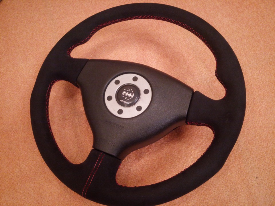

Так как зеленая строчка на руле мне никак не подходила, то нашел кто мне заменит нитку в моем городе. Отдал хорошему человеку руль и через пару дней забрал уже перешитый красной строчкой.

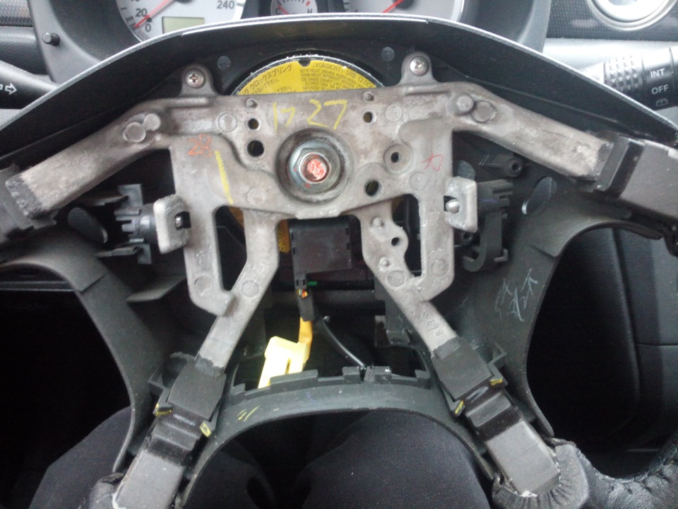

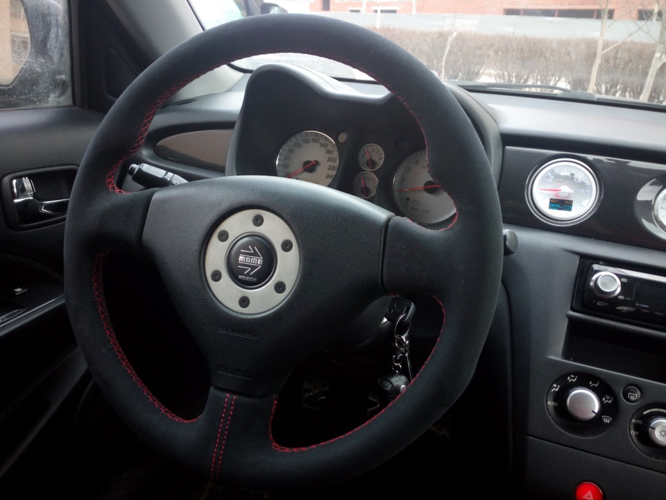

Далее перешел к разборке штатного руля и изучения что у нас не так как на Эво 6.
Собственно процесс разборки руля прост.
0. Важно ! Отсоединяем клеммы аккумулятора.

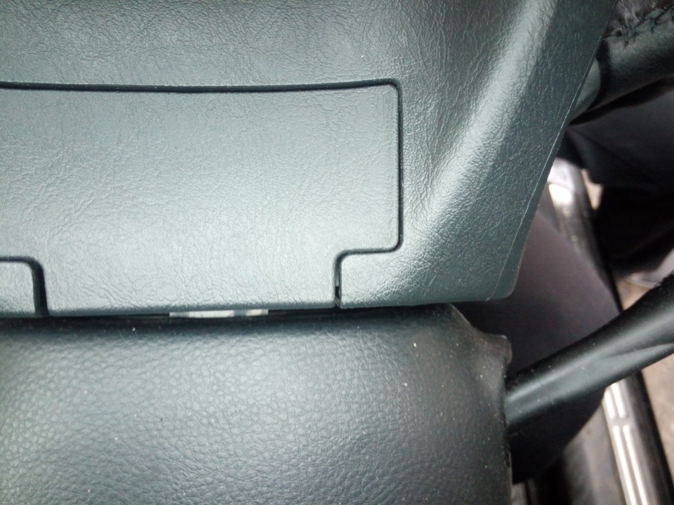

1. Снимаем нижнюю пластиковую крышку
2. Отключаем провода.

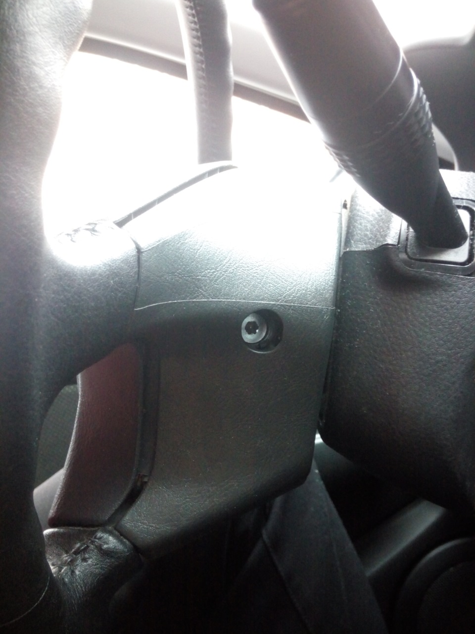

3. Откручиваем два винта с двух сторон на руле — они держат подушку безопасности.
4. И остаётся только далее открутить гайку на 17 и снять руль.

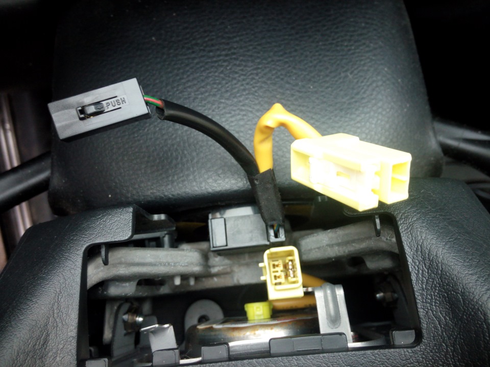

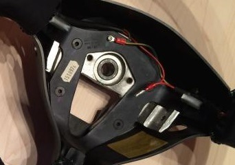

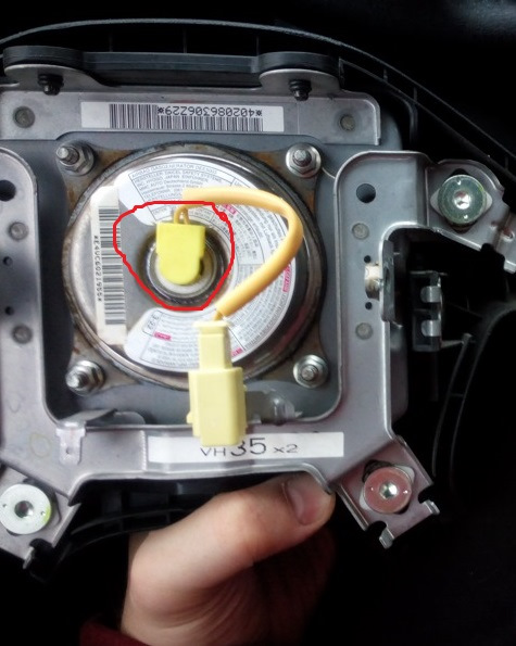

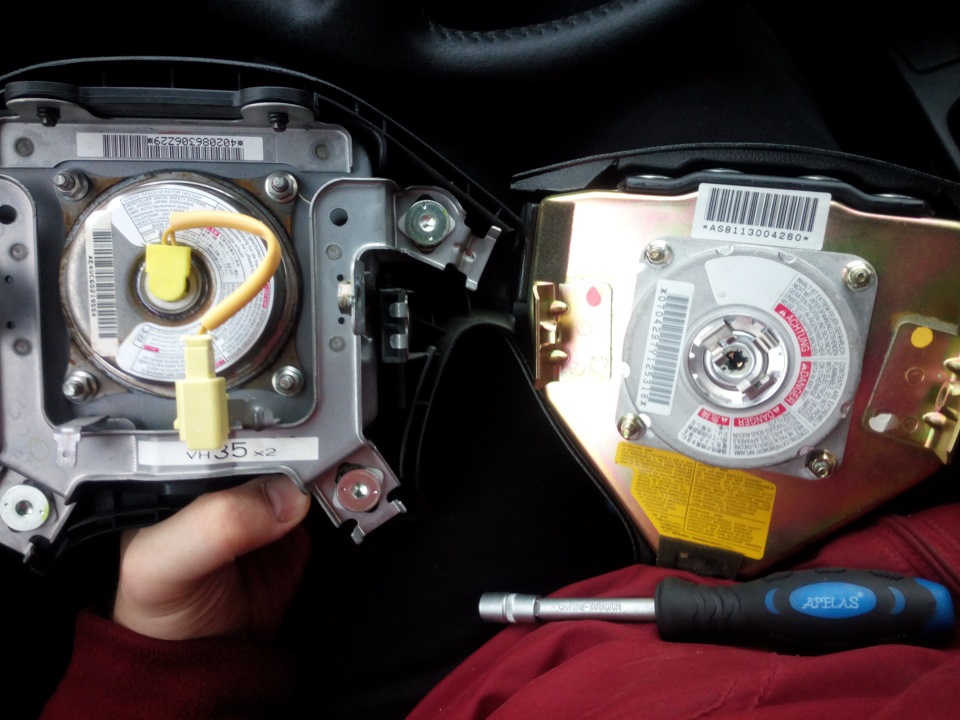

После снятия подушки сразу приходит понимание какие различия в электрическом подключении между рулями Аутлендера и Эволюшена.

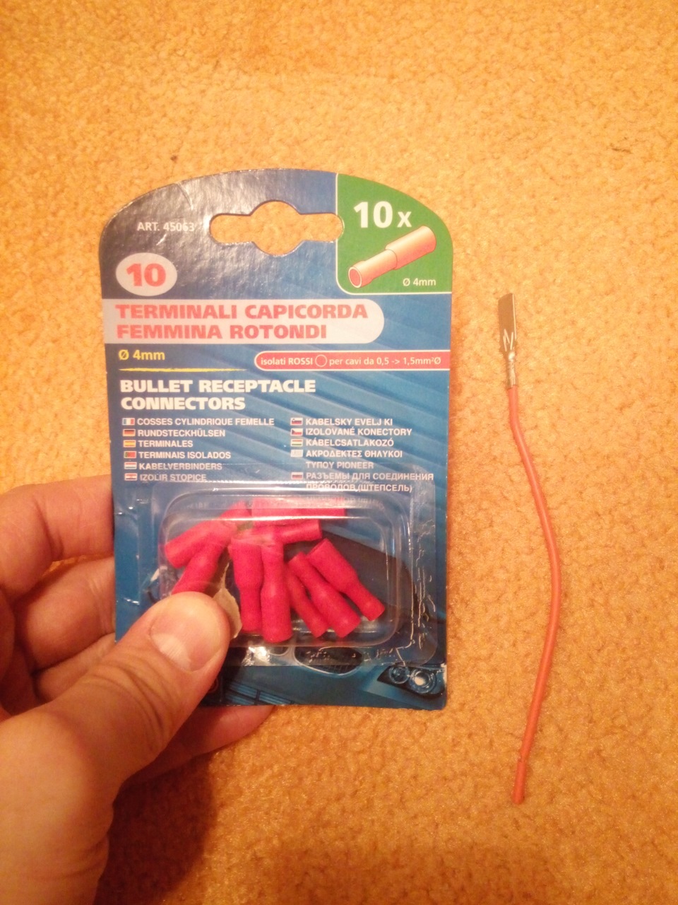

1. Провод подключения к подушке безопасности имеет другой штекер и наш к нему не подходит.

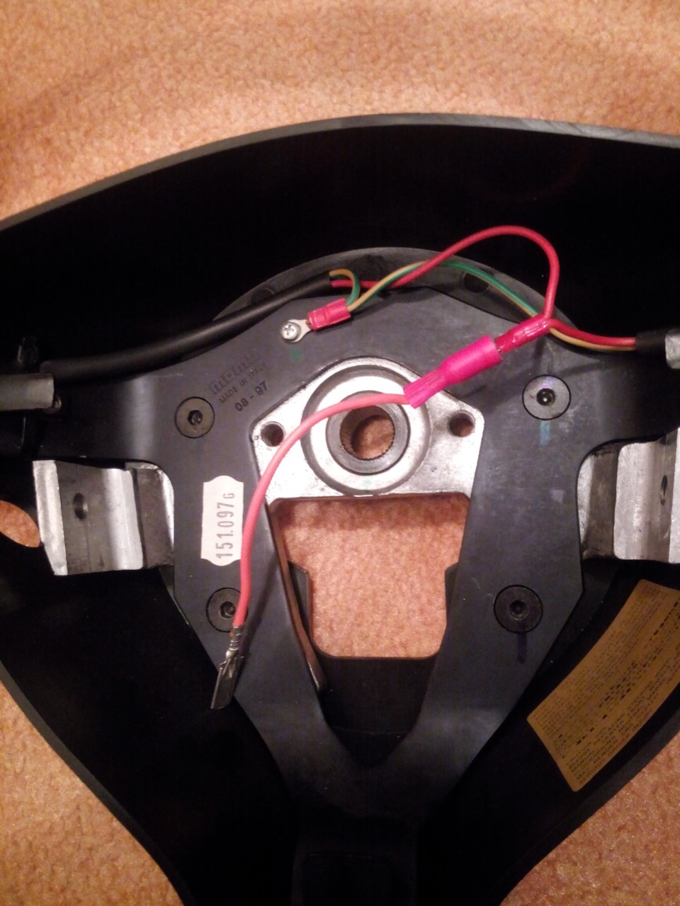

2. Провод штекера к звуковому сигналу у Эво круглый у нас плоский. Можно увидеть на фотке — красный провод.

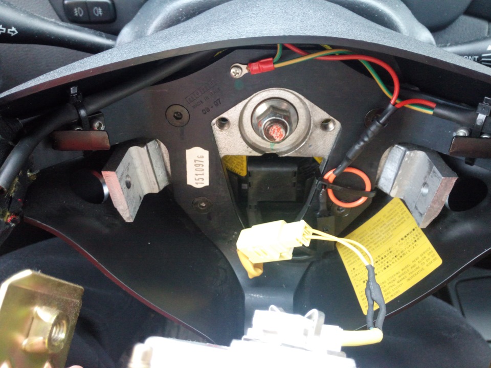

А теперь интересное — пути решения данных проблем.
1. Покупаем штекер-маму круглый и берем провод с плоским разъемом.
Всё это соединяем.
После соединения я ещё дополнительно закрепил всё термоусадочной трубкой (видно на предпоследней фотке).

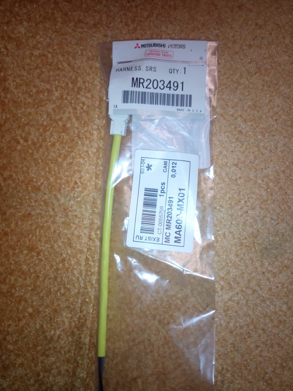

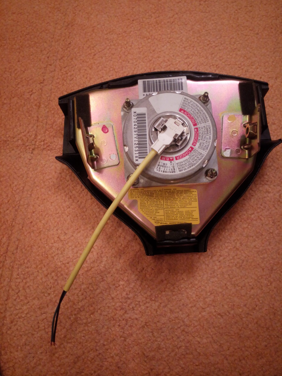

2. После попыток как-то придумать и соединить проводку от Аута и SRS Эво натолкнулся на мысль, а что если взять разъём от Эво и просто скрестить его с Аутовским.
Нашёл в Экзисте этот разъём — MR203491, но цена с учетом подорожания отпугивала — 1800 р.
Позже нашел интересную статью на японском про подключения Эво руля в какую-то авто —
там реализовано было также.
Так-что понял для себя, что вариантов нет и заказал его (время доставки — 30 дней).
На прошлой неделе пришел разъём
Фотка с SRS
Теперь собственно как и говорил ранее соединяем два провода от Аута и Эво между собой — я припаял провода и закрепил термоусадочной трубкой.
Фотка перед моментом закрепления айрбэга ниже.
Закручиваем все в обратной последовательности и радуемся результату !

Собственно сразу отвечу на вопрос — диаметр руля от Эво такой же почти как и штатного в Ауте (может прям на 0,3-0,5 мм меньше).
Как я не старался, но от стоимости внедрения в 10 000 р. я не ушёл, но результатом доволен.

Привет. У тебя старый разъем на подушку безопасности от аута не остался случайно? Желтый который (круглый). На фото красным обвел.
Привет, нет не остался. Часть что была в подушке в аут-руле была продана вместе с рулём. Вторая часть используется с эворулем
