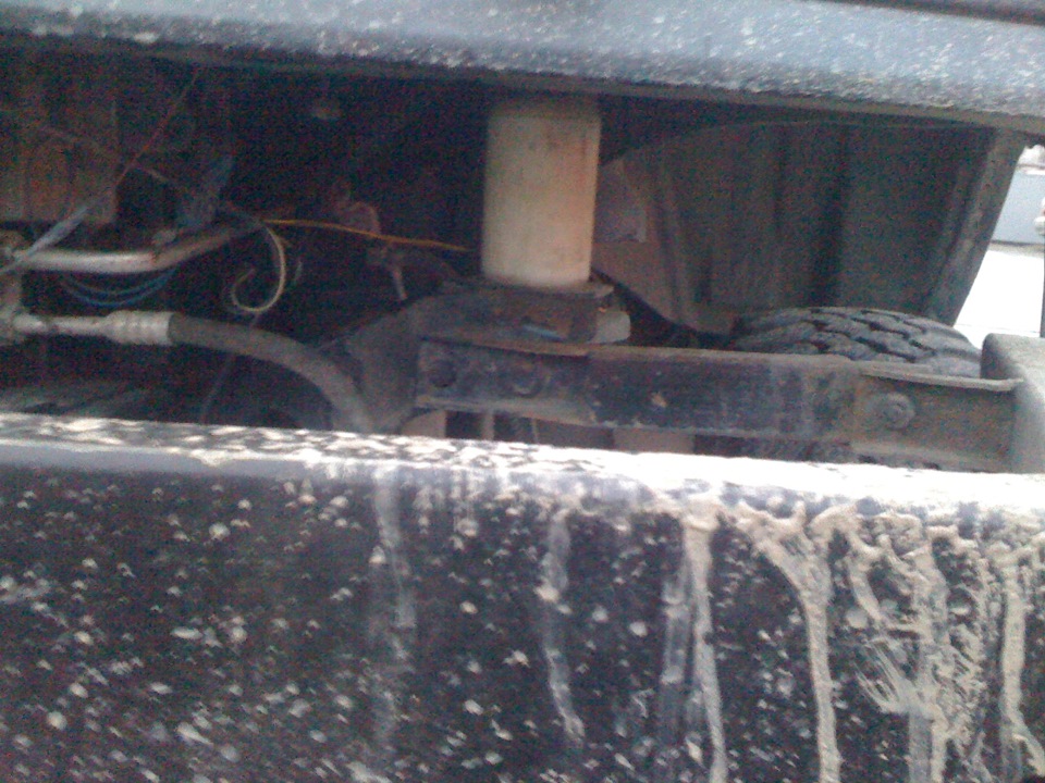

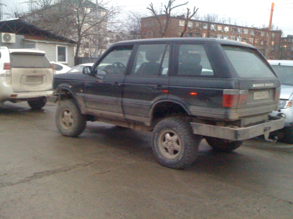

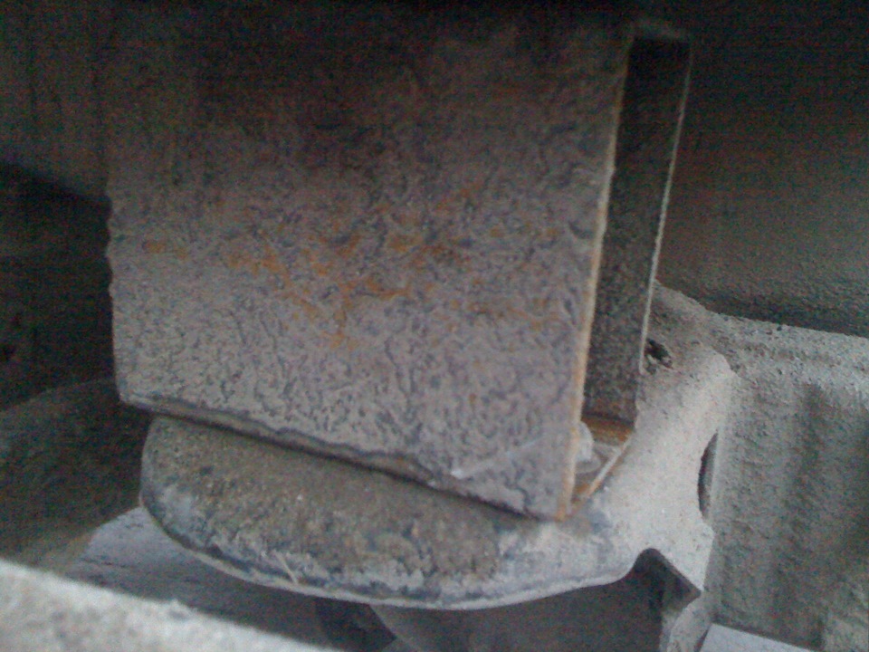

Всем привет! хочу сказать, лифт на Пегасе это ЖЕСТЬ! по мимо проставок (кузов-рама) понадобились проставки под акпп5см, и резиновый (демфер на рулевое 6см) а также пришлось удлинять патрубки печки и трубку кондюка, короче наигрались мастера "мама не горюй"

Класс, лифт 10 см самое то!
сурово лифтанул, красава
гы-гы! сам в шоке;-)))

круть! а сам лифт на сколько см делал? все на 10 см? тоесть если поставить лифт 5см то под коробку не надо будет ничего?
так и есть, при лифте в 5см, под кпп и руль не надо будет ни чего колхозить.
блин! ну 10 см смело!
а по другому никак 35е катки не лезут.

Они и с 10 см лифта не полезут, все рвано придется край крыла пилить, а если еще и вылет будет у диска так подавно.

этот тоже лифтанутый! на фото с малышом видно что рама ниже карнизов, да и задние двери у него сильно подрезанны в месте с проемом и карнизом.
но не так же как у тебя рама ниже! там мне кажется если и лифтанутый то подушками и бодилифт по минимуму
завтра примерка колес, крылья и так пилить придется, диски будут с вылетом -5 чтоб при вывороте колеса за раму не цепляли.
и кстати по ссылке там помоему не боди лифт! потому как рама от кузова не оторвана!
