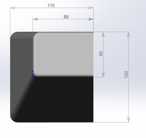

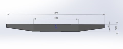

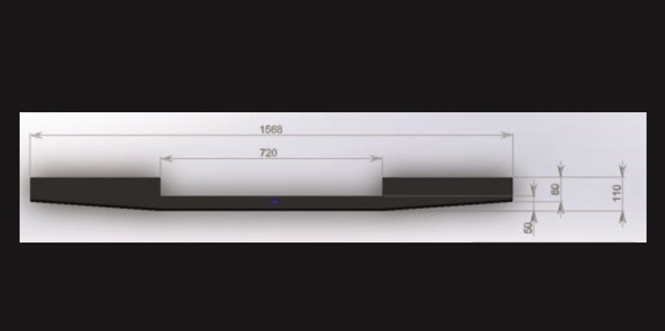

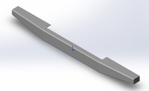

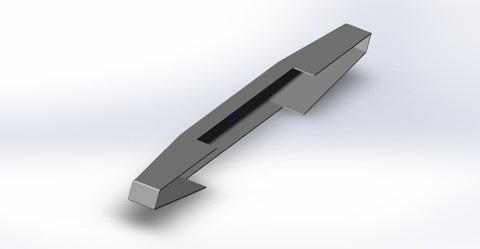

для всех желающих)
вообще уже выкладывал его у коротыша, но там почему-то все ссылки побились, так что решил повториться.

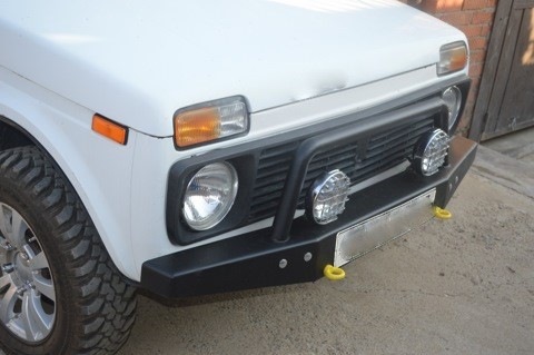

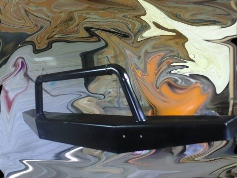

По этому чертежу бампер вовсе не такой получится, фото мои две последних! Лично сам изготавливал этот бампер!
только вот чертёж с фото не совпадает!
на чертеже нет трубы и всё
да не в трубе дело!
Красиво!
тут не поспоришь!
Смотрится отлично! Тяжелый получился? Лебедка пранируется?
теоритически, если делать из листа 3мм, то 12 и выше

да планируется, только не всё сразу) и какой получится еще не знаю, не делал еще)

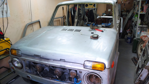

Отличный бампер. Хорошо смотрится. Себе когда приделаешь?
Когда лонжи усилю тогда и до бампера очередь дойдет)
