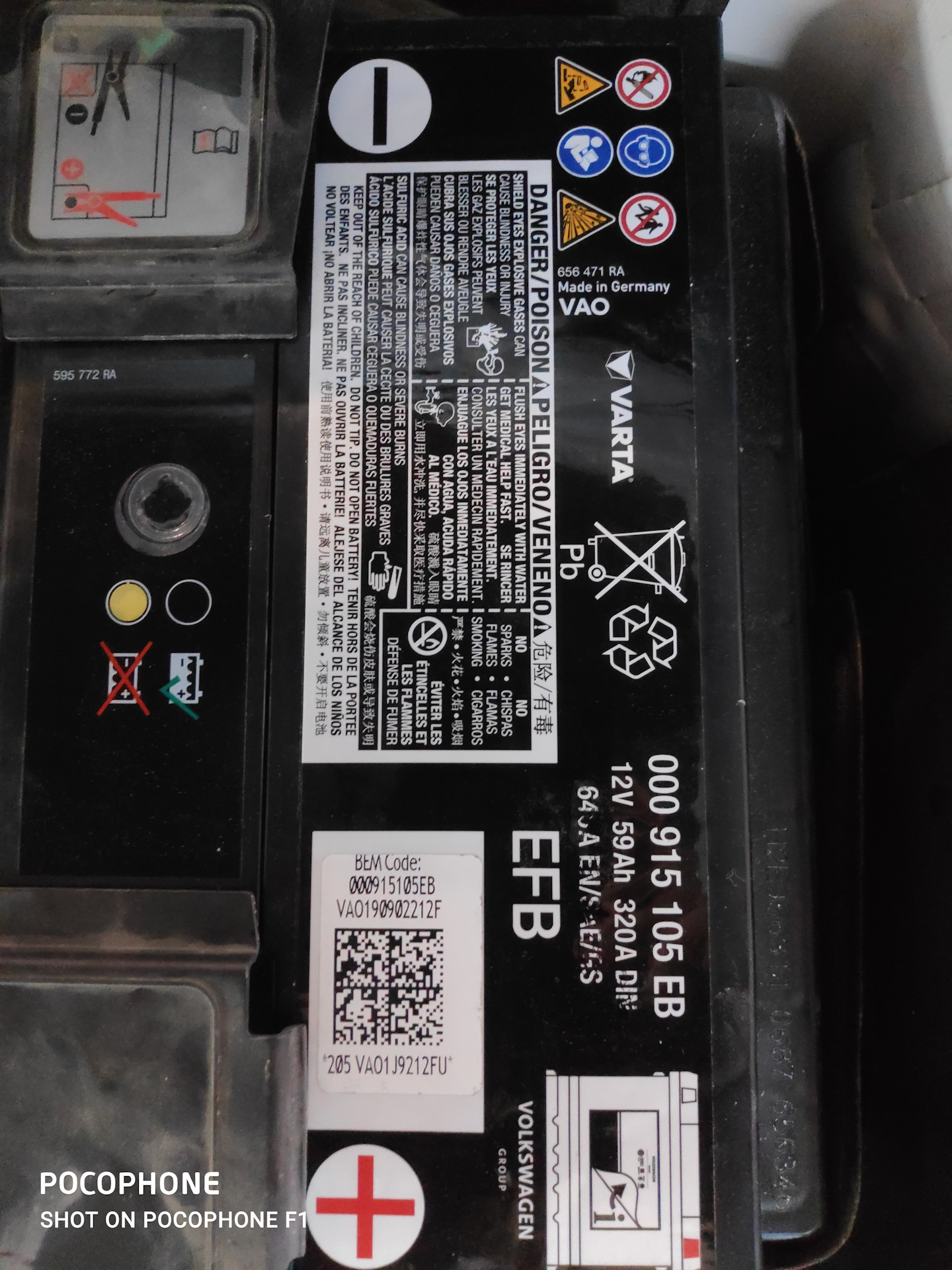

Установили аккумулятор Varta точно с такими же характеристиками, как и был, Made in Germany, с надписью VOLKSWAGEN GROUP. На минусовой клемме пробита дата изготовления — 36/19.
Прописали его в мозгах машины и стерли все ошибки, которые там появились после замены.
А теперь, внимание! Цена этого аккумулятора в фирменном гараже VW аж… 1650 шекелей, то есть 480$!
Для сравнения, в магазине Auto Depot, который тоже недешевый, я видел аккумулятор Varta 60Ah за 934 шекеля (270$). Конечно, тоже очень дорого, но тем не менее. На KIA cee'd я когда-то сам поменял обычный аккумулятор всего за 480 шекелей (140$). "Спасибо зеленым" за их заботу об окружающей среде.
Гарантия на новый аккумулятор до конца гарантии на машину, то есть только 1 год и 3 месяца. Но спасибо и на том.
