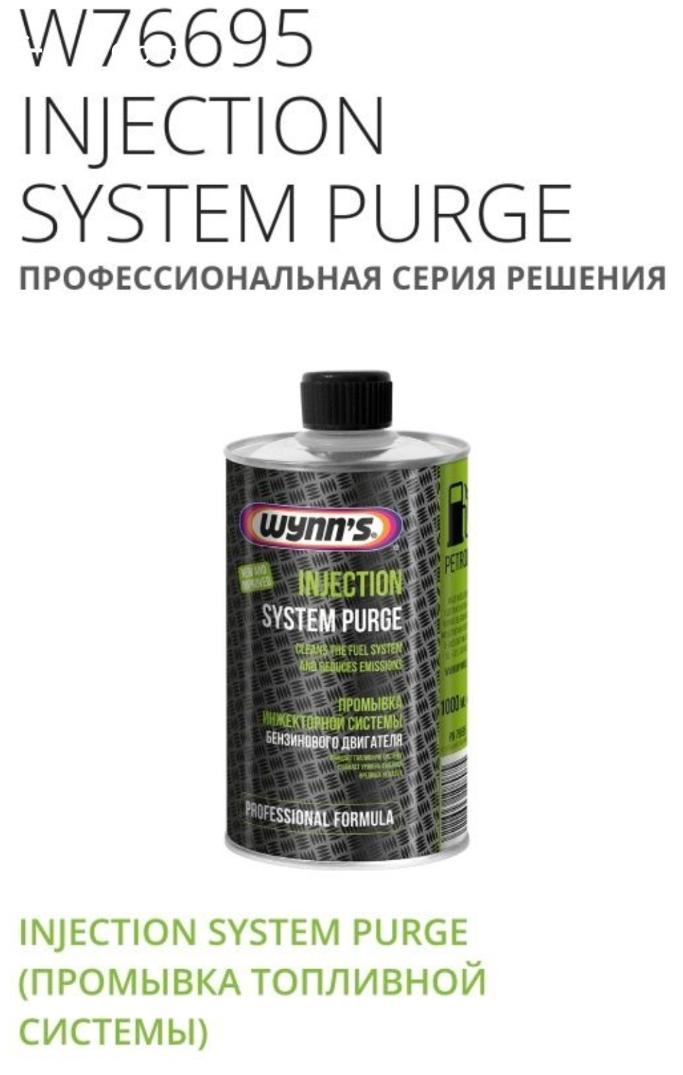

Ладно, допустим есть небольшой нагар на клапане, компрессия в пределах нормы, значит нагар совсем мизерный? Как недорого убрать нагар с клапана. Почитал форумы остановился на Wynn's промывке инжекторной топливной системы и Лавр. Лавр отмел, т.к. некоторые писали что после лавра у некоторых летели катализаторы. Стал юзать Wynn's промывка топливной системы без снятия форсунок, промывает форсунки, клапана (то что мне нужно), поршня, катализатор. Самое главное не засирает катализатор, свечи и масло после промывки можно не менять, у меня как раз свечи масло новые.
Нашел СТО, которое занимается промывкой Wynn's, записался на промывку, подъехал. Сказали что гарантий что уйдет вибрация и дёрганье нет, но хуже точно не будет. Говорят этим препаратом пользовались когда работали в Тойота Центре, и сейчас типа им там пользуются, жалоб типа не было. Ну для меня Тойота Центр авторитетом не является, так принял к сведению, может брешут. Попросили включить ДВС, вибрацию и дёрганье увидели, услышали. Отключив бензонасос, подключили аппарат через топливный шланг в салоне под пассажирским сиденьем (я думал соединятся под капотом, но них нет штуцера на Акцент). Вся процедура заняла больше часа. Минут 15 авто работало на ХХ, минут 15 газовал, минут 15 машина отдыхала (заквашивалась) и оставшееся время дожигали Wynn's периодически газуя пока авто не заглохло. За этот час, что странно, авто ни разу не дернулось. Сняли промывочную станцию, подключили обратно топливную станцию, авто не сразу завелось, хорошенько прогазовали, дали поработать на ХХ — вибрация и дерганья ушли.
Поехал домой, обнулил показания расхода топлива, стал слушать вибрацию и дерганья на светофорах — не проявились. Доехал до дома средний расход показал 10,5л/100км (до этого было 12,5). Машина итак резвая, но показалось что ещё резвее стала — не успеваю педаль нажать, как авто резко ускоряется.

Можно провести маленький промежуточный 6-дневный итог по Wynn's. Препарат пока показал себя с лучшей стороны, по косвенным признакам прочистил форсунки и клапана, т.к. дёрганье ушло и почти полностью ушла вибрация. Но не сократился расход топлива, но не для этого я делал промывку.
