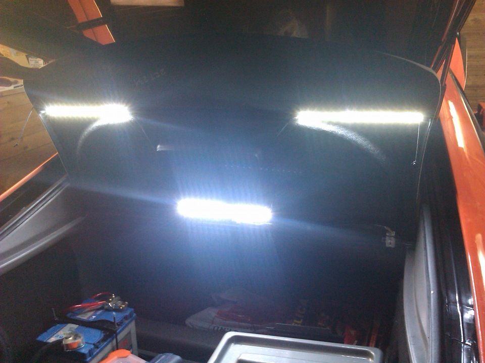

В связи с тем что у меня стелс усилителя перекрывает собой лампочку — света в багажнике нет. Это очень мешает в тёмное время суток когда надо что-то найти в багажнике. Было решено это исправить.
Был куплен метр водонепроницаемой диодной ленты (Cool White 5050 IP65 1M 60 Leds SMD) — 180р.
Договорился с Zull о монтаже, так как у него в этом большой опыт. Приехал к нему в гаражик и начали ковыряться. Прикинули как лучше сделать и пришли к выводу что лучше приклеить к низу полки, но чтобы не было проблем со снятием полки решили сделать съёмную фишку. Поехали в ближайший авто магаз и купили всё необходимое:
Разъем с ответной частью 2-х контактный — 25р.
Провод монтажный d0,75мм — 5м — 50р.
Трубка термоусадочная (4х1000мм) -16.р
Вернулись и занялись работой. Сняли стелс с усилителем. Сняли часть обшивки чтобы добраться до плафона. Отсоединили его. Сделали 2 провода с нужными разъёмами (наконечники были у Zull) эти провода подключили к купленной фишке крабиками (не знаю как они точно называются, но у меня их целый мешочек).
Подключили к штатной фишке к которой цеплялся плафон. Часть с подачей питания готова, дело за лентами. Отмерили нужные куски лент, отрезали. Отмерили нужные длины проводов, тоже отрезали. Zull припаял всё провода к кускам лент и запихнул их в гофру (тоже была у него). Подклеили болтающиеся провода к полке двухсторонним скотчем.
Вот как получилось
Светит очень ярко, видно всё. Мне очень нравится. Вышло супер.
Огромное спасибо Zull!

во во!хорошо вышло, тоже мысли такие были об этом)
А она не слепит?
нет, диоды же за полкой не видно.
Хорошо выглядит! А у меня все руки не доходят так сделать, ад и после такой подсветки надо будет багажник в чистоте держать чтобы стыдно не было)))
А включается он как? с открытием багажника или от штатной подсветки багажника?
мусорить в машине это не дело :)
Как я писал в описании всё подключено к штатной фишке. Включается когда открываешь багажник.
Света море теперь! ! ! ) ) )
о да :) Приехал домой, уже стемнело, полез в багажник за балоном с селиконом — резинки пропшикать чтоб не примёрзли, открываю багажник а оттуда божественное свечение на всю улицу, мимо народ идёт пялится :) Всё видно. Мне очень нравится :)
а народу то как стало хорошо видно что у тебя там в багажнике:)))))
прохожие и так постоянно пялятся… пусть хоть глаза не ломают теперь.
теперь в багажнике у тебя поселилось примерно 400-500 люмен :) и при этом почти без теней :)
задумался переделать у себя…
лента 2-я лежит без дела.могу подогнать ;)
да вроде у самого есть:) спасибо
