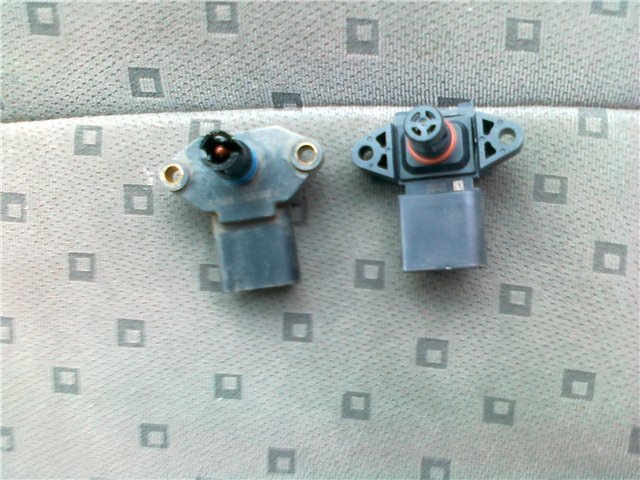

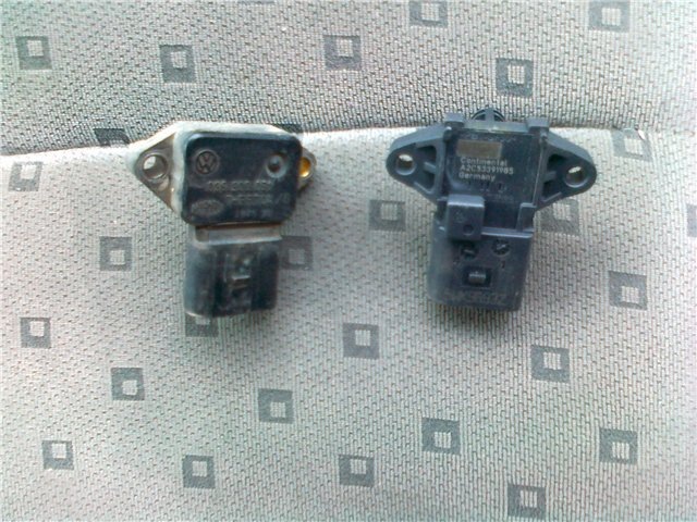

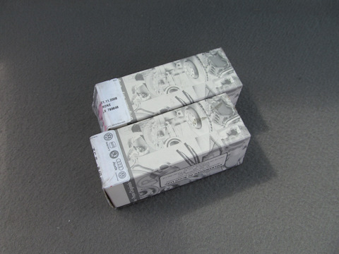

чистил дроссельную заслонку, форсунки, свечи, высоковольтные провода, непомогло, кивки были на первой. И вот прочитал официально на VAG завод поставляются запчасти фирмы VDO, заказал датчик давления воздуха впускного коллектора VDO 5WK9693Z exist.ru/price.aspx?pcode=5WK9693Z я получил с названием Continental made in Germany. Проехался, дергания при нажатии на педаль газа пропали. На прямой разгоняюсь на первой скорости до 3500 оборотов и отпускаю педаль газа, идет плавное торможение двигателем, и никаких кивков.

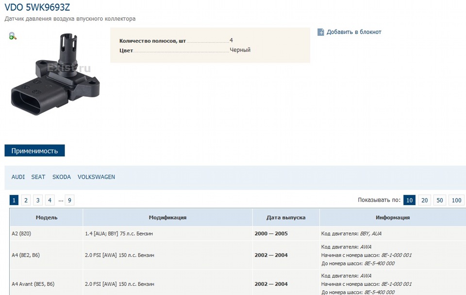

Ввел артикул нашего родного датчика и получил заменители аналоги
exist.ru/price.aspx?sr=113&caid=8&pcode=036906051
Хотел съэкономить, зачем платить в два раза больше, да и еще официально поставляется на конвеер, и выбрал VDO 5WK9693Z
Применяется для семейства VAG VDO 5WK9693Z

на последнем фото с экзиста

Фильтр воздушный родного размера аналог, свечки родные новые, дроссельную заслонку чистил, форсунки чистил, кивки на 2 и 3 ушли, но на первой остались, РХХ и ДПДЗ родные стоят их неразу не менял, провода родные поставил, но на первой как были кивки и остались. И вот на днях посмотрел что официально на VAG поставляет компания VDO siemens датчики, ну и заказал, даже непосмотрел что он отличается. Пришел датчик, смотрю внешне другой, снял клему с аккумулятора "+", поставил датчик на место, вошел туго, и даже болтики закрутил еле-еле, через 5-10 минут клему поставил, включил зажигание на 20сек и выключил, и так три раза, на четвертый включил и завел, сразу заметил на бортовом компьютере мгновенный расход вместо 1,3 стало 1,1 с включенным ближним светом, если выключить свет 1,0 л/ч будет. В пробках у меня со старым датчиком обороты зависали, бывало сами поджнимались и падали, но я ездил, и кивки были. Проехался в пробках обороты в норме, машина плавно набирает обороты и плавно падают. Машинка изменилась. Я доволен.
в экзисте по этому номеру, по виду другой выдает?!это 100%, уже хочу заказать!
да выглядит по коду подругому, а приходит как у меня на фото.

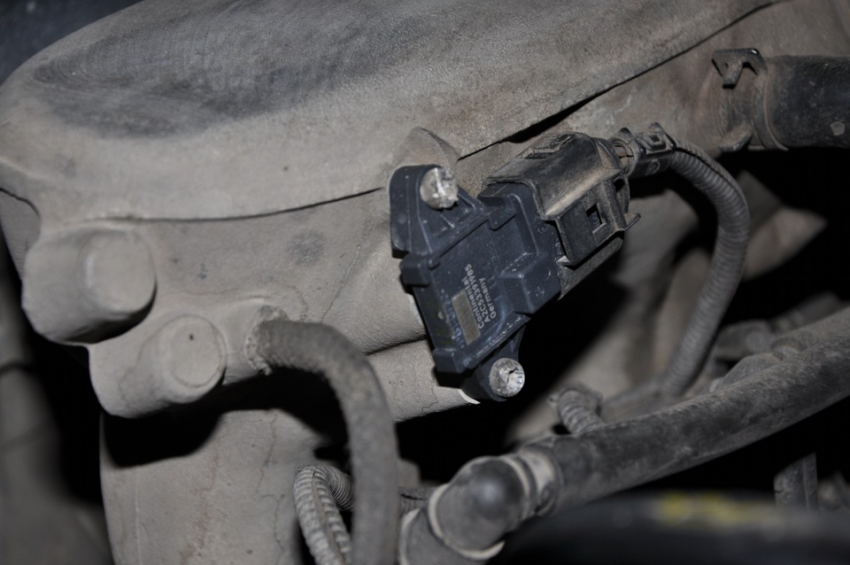

там два болта открутить и разъем вытащить, если это то конечно!Спасибо огромное, А то за долбали уже, ну причина в этом, или были какие-то ещё манипуляции?!
у меня проблема исчезла, незнаю как у вас будет.

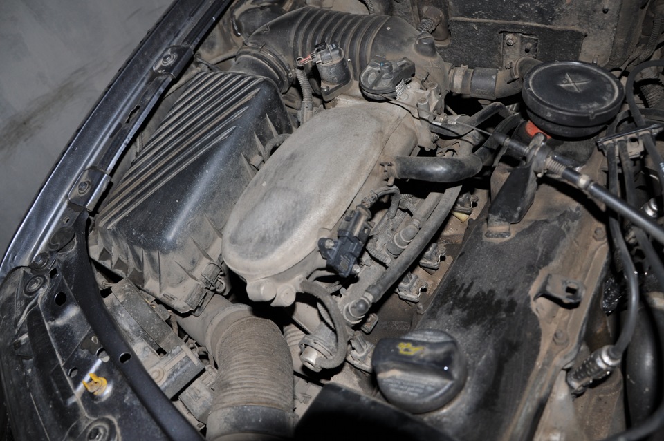

Самому сложно менять?
2 болта откручиваешь шестигранным ключем и ставишь новый, а разъем отщелкивается.
