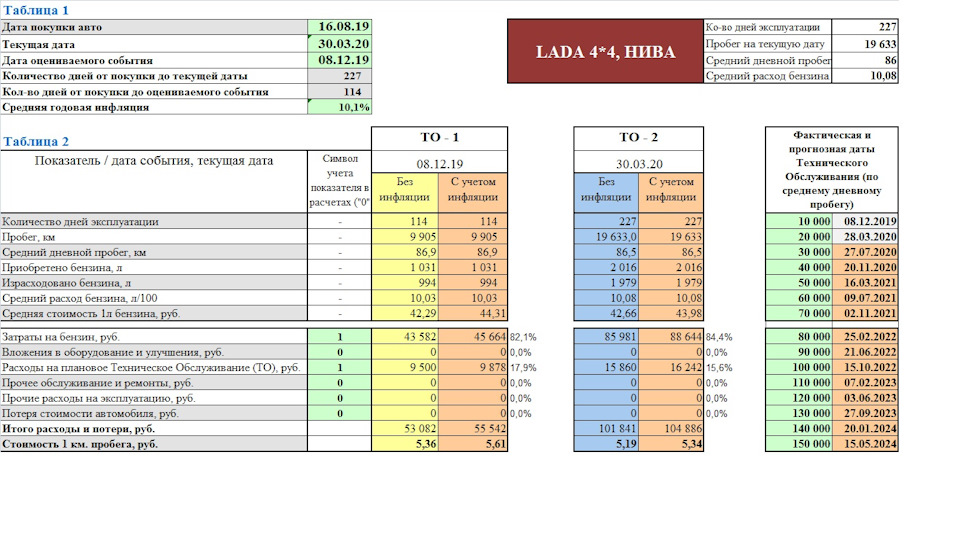

Вот таблица расходов на ТО (в разрезе нулевого, первого и, соответственно, второго).
Как видно, за 20 тысяч километров из нерегламентных были только регулировка схода-развала и регулировка/подтяжка ремней, стояночного тормоза. Сход-развал был выполнен на ТО-1: диагностика была бесплатная, а регулировка по желанию, я не стал отказываться. С ремнями проблема проявилась с наступлением морозов – засвистели, а ручник ослаб еще раньше. Все подтянули в обычном сервисе, не дилерском.

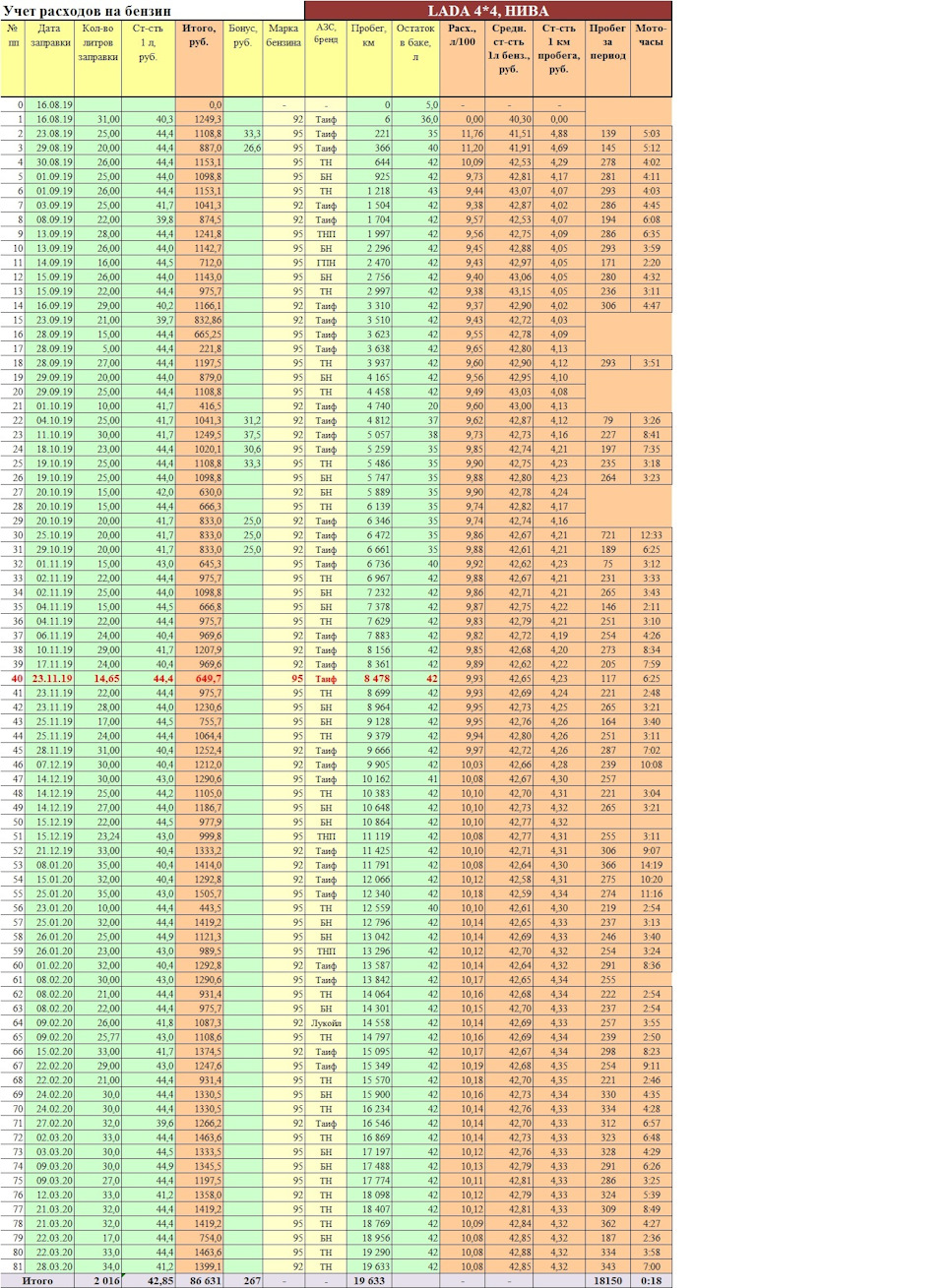

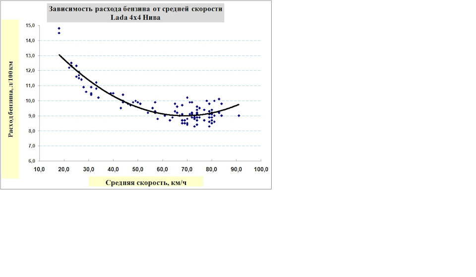

Отдельная таблица с расходами на бензин.
За время эксплуатации средний расход бензина составил 10,08 л/100км. При этом примерно треть пробега пришлась на город, 2/3, соответственно, на трассу. Не знаю правильно это или нет; по городу езжу на 92-м, перед трассой заливаю 95-й. Думаю для двигателя не принципиально какой бензин жечь в пробках. Есть еще интересная диаграмма зависимости расхода бензина от скорости. Видно, что минимальный расход бензина 9 л/100 получается при средней скорости 70км/ч.
Таблица расходов на покупку автомобиля и расходов, потраченных на дополнительное оборудование автомобиля. Кому интересно тоже можно поизучать, все вроде понятно)
Ну, и итоговая таблица – динамика стоимости эксплуатации автомобиля в расчете на 1 км пройденного пути.
Видно как стоимость снижается, что логично т.к. старые расходы «размазываются» на большее количество километров, а новые пока не возникают. Для корректного сравнения ввел показатель инфляции, влияющий на стоимость каждой покупку при приведении ее к текущей дате. События последних 3-х недель внесли существенную поправку в расчетный коэффициент инфляции – по моим прикидкам он вырос с 3,9% до 10,1%.
Ну, еще немного статистики: сожжено 2016л бензина, в т.ч. 92-го – 696л, 95-го – 1 320л. Израсходовано 20 литров незамерзайки, оплачено 6 штрафов за превышение на сумму 1500р. Количество дней эксплуатации 227, средний дневной пробег 86км, следующее ТО – 27.07.20г.

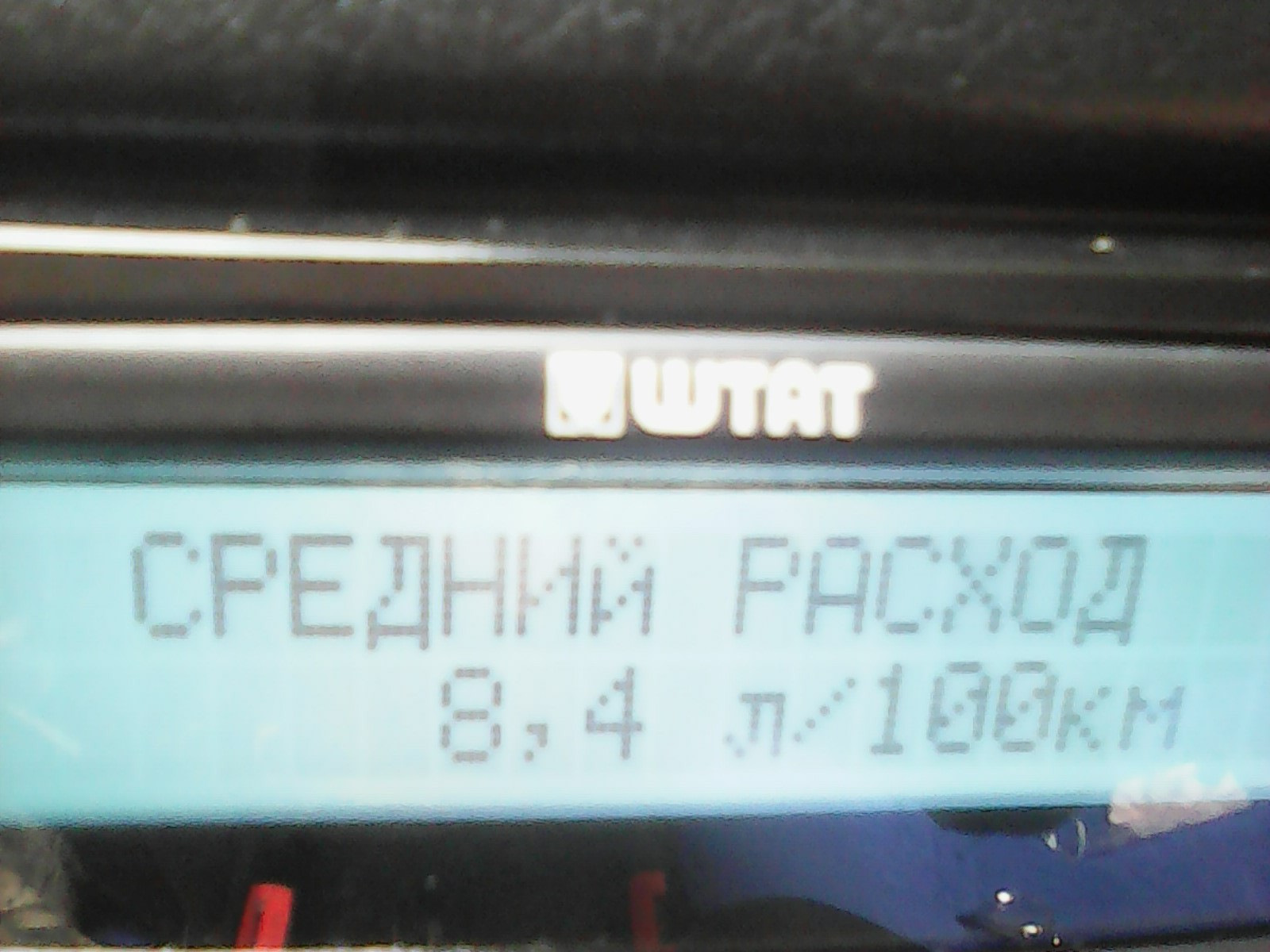

Перед трассой 95Й смысл? чтоб мозги твоей машины адаптировались на 95й надо пару баков изкатать, а минимальный расход выявлен при 90 км/ч на пятой передаче у меня вышло 7.8 литра это трасса от заправки до заправки.
До 100 !
В прошлый раз торопился и по трассе ехал 120-130 и расход составил соответственно 12-13
aminov-emil
Извините, конечно, но не соглашусь ни с одним предложением. Переход с 92 на 95 и обратно мозги машины регулируют по сигналу с датчика детонации, который стоит на корпусе двигателя. При чем делается это постоянно с того момента, как запускается двигатель и детонация контролируется изменением угла опережения зажигания. Поэтому ни о каких парах баков не может быть и речи. Это же компьютер, цифровая технология, она контролирует двигатель постоянно и реагирует мгновенно. Даже в древнем карбюраторе был вакуумный регулятор УОЗ, а тут ЭСУД. По поводу 7,8л/100 — это фантастика! 20 тыс. проехал на этой машине никогда такой средний расход не видел. Для того, чтобы держать среднюю скорость 90 км/час это надо ехать ночью, по пустой трассе ровной трассе, а еще лучше с попутным ветром, а еще лучше в аэродинамической тени попутной фуры. По своему опыту — для того, чтобы получить среднюю скорость по трассе 80 км/час приходится ехать в диапазоне от 40 до 130 км/ч и при этом крутить двигатель на обгонах до 4,5-5 тыс.оборотв/минуту. Какие 7,8л, какие 90км/ч средней скорости? Вот мой один из лучших результатов при обычных условиях движения, вот этому я верю, а 7,8. извините, нет.
Хотите верьте хотите нет, но так у меня и получилось, мерил от заправки до заправки, чисто трасса.

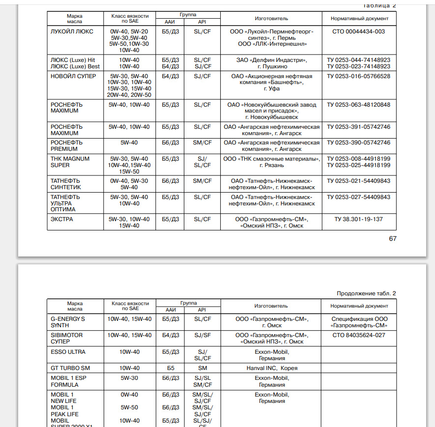

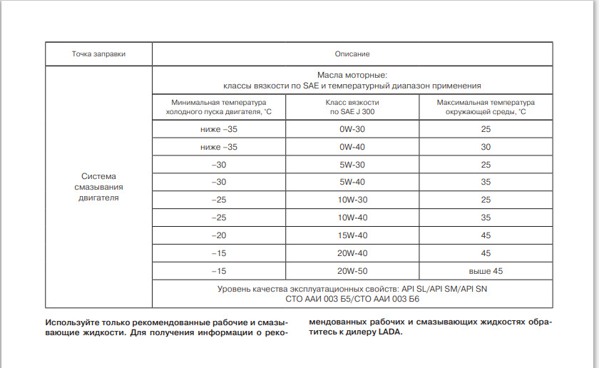

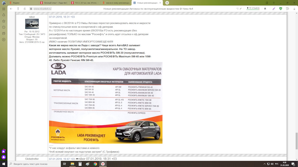

В этот движок льют полусинь.
Официалы налили… Думаю из-за того, что там теперь гидрокомпенсаторы и гидронатяжитель требование к маслу повысили. А так, да, двигателю 60 лет, какая синтетика.)
Синтетикой убьют тебе движок. Меняй масло. При чём тут требования?
Через сколько? Сам на синтетике Мобил 5 w 40. 78т пробег ни капли потери.Двигатель нет шума всё родное. Чистый!
Я меняю масло и фильтра каждые 7-8 т.км. Без промывки. На всё остальное — хозяин-барин.
То, что промывка это лишнее я согласен. Лучше в двигателе останется литр старого масла, чем смесь старого масла и непонятно какой промывки. Главное чтобы масло было непаленое. А по поводу синтетики… сейчас такая путаница что считать синтетикой, что полусинтетикой. Там такая сложная классификация. Чистая синтетика очень дорогая, сейчас производители идут на уловки называя синтетикой масла со смесью минеральной и синтетической базы. Миром правит маркетинг. Поэтому то, что мне залили это совсем не чистая синтетика, по сути это неплохая полусинтетика)
Возможно и так. По этому я лью Лукойл.
Лукойл делает вполне нормальный продукт. На старом форуме Рено многие перешли на Лукойл Люкс и никто не жалеет.
