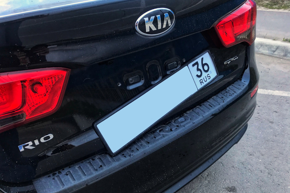

Перед нами комплект металлических рамок с силиконовой обёрткой
В комплекте с которыми не идут магниты
Да и собственно штатных отверстий на рамках для них нет
Лезем в Google — и офигеваем от цен на неодимовые магниты

Раскладываем магниты по периметру рамок
В теории их можно приклеить к самой рамке на стекольный клей,
Но Я не стал этого делать
Магниты со своих мест на металлической пластине не ускользают
Плюс находятся под силиконовой обёрткой

● Прикрутить к бамперу в штатные отверстия какую либо металлическую пластину
На которую будут магнитится номерные рамки
Именно этот вариант Я и решил реализовать
Взяв УШМ (болгарку) Makita 9558HNZ вырезал из старой нержавейки необходимый мне кусок
Сделав его по 1 см меньше со всех сторон
Убрал все заусенчики и закруглил уголки
После покрасил с двух сторон имеющейся чёрной краской KUDO
Артикул — KU0A9005
Знаю что нержу нужно красить по особому
Но у меня таких спец составов в наличии не имеется
А траты пока совершать не стал
За месяц (5 моек) обычная краска держится на 5 баллов — как будто только покрасил
Как будет дальше увидим
Просверлил дырки соответствующие уже имеющимся отверстиям в переднем бампере
И прикрутил всё теми же шестью саморезами которыми и раньше был прикручен передний номер
По фото всё видно
✓ По моему мнению получилось аккуратно
✓ С установленным номером металлическую табличку не видно не под каким углом

Теперь приступим к заднему номеру
Собственно и приступать не к чему
Берём рамку с установленными магнитами и номером
И просто магнитим к крышке багажника
Магниты под силиконовой рамкой
И царапать кузов не должны
По крайней мере на данный момент этого косяка нет
В теории можно аккуратно приклеить на кузов по периметру номера прямоугольный кусочек антигравийной плёночки
На переднем номере 6 магнитов 20х20х5 — 1 магнит силой притяжения 25 кг
На заднем номере 6 магнитов 20х20х3 — 1 магнитов силой притяжения 15 кг
На высокой скорости не отлетают, даже не сдвигаются со своих мест (пока что ездил максимум 160 км/ч)
На кочках сидят как влитые и не двигаются
При мойке керхером под высоким давлением не сбиваются
При необходимости можно добавить 2-4-6 да хоть 100 дополнительных магнитиков
Но этого не требуется — 6-ти хватает за глаза

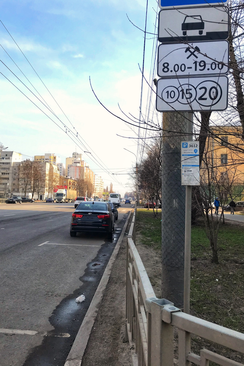

ПЛАТНЫЕ ПАРКОВКИ В ЦЕНТРЕ
С октября 2k18 действуют в Воронеже
Я не платил ещё ни разу
Парковаться приходится каждый день с утра до вечера
1 час — 40 рублей
Сутки — 400 рублей
Месячный абонемент — 4 500 рублей
Годовой абонемент — 50 200 рублей
