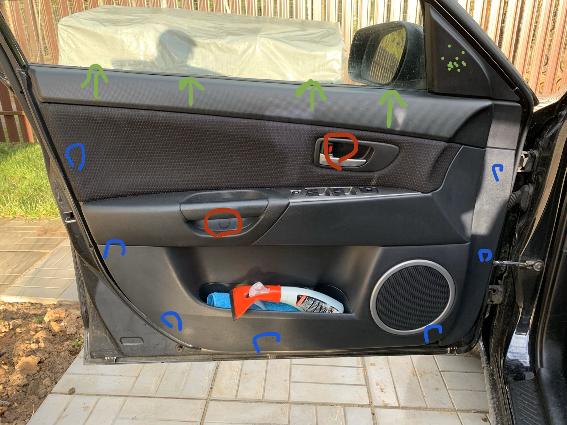

1. Снимаем обшивки дверей
Главное не забыть убрать чёрный пластик из под ручки открытия дверей. Он будет мешать снять обшивку.
