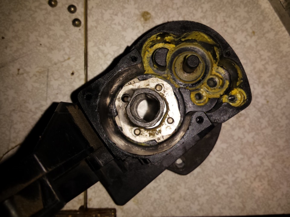

Разбираю, не знаю в какой раз и что я вижу.

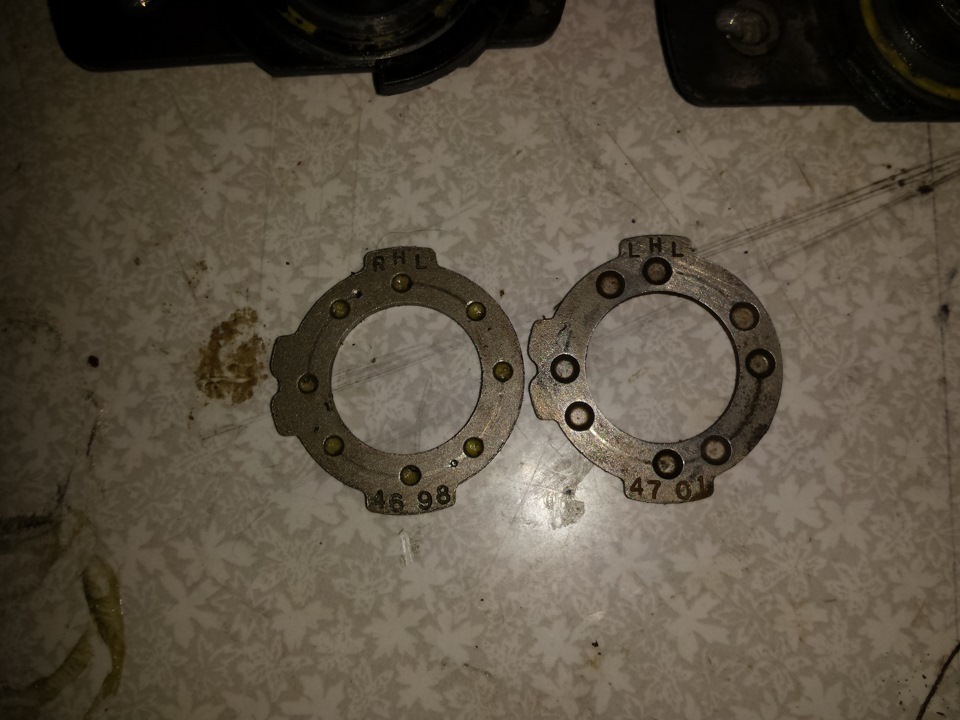

Кольца отвечающие за блокировку зеркала, когда происходит щелчок
Это я потом разобрал оба зеркала, а сначала я попробовал просверлить отверстие, кстати на фото видно, совместив метки. Фото ниже.
В общем не получилось, каленая сталь)))
Потом когда разобрал все зеркала, понял. Кольца меняем местами. Все подходит! Радости не было предела. Никакого колхоза)))

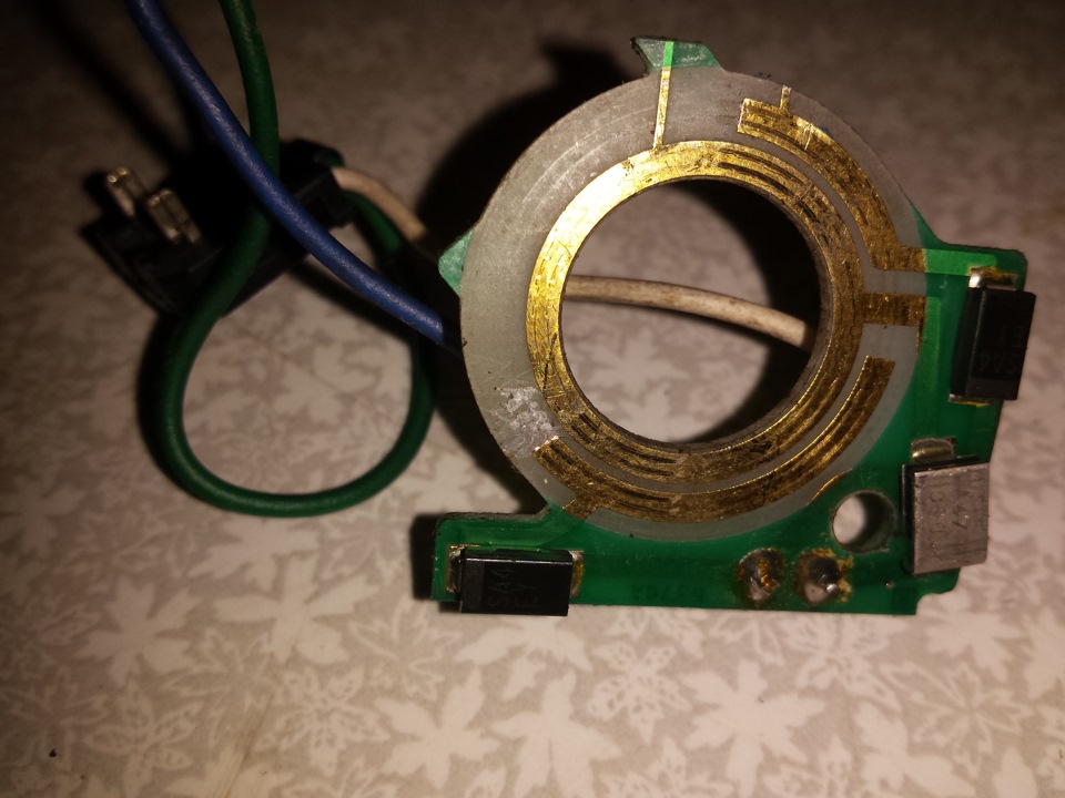

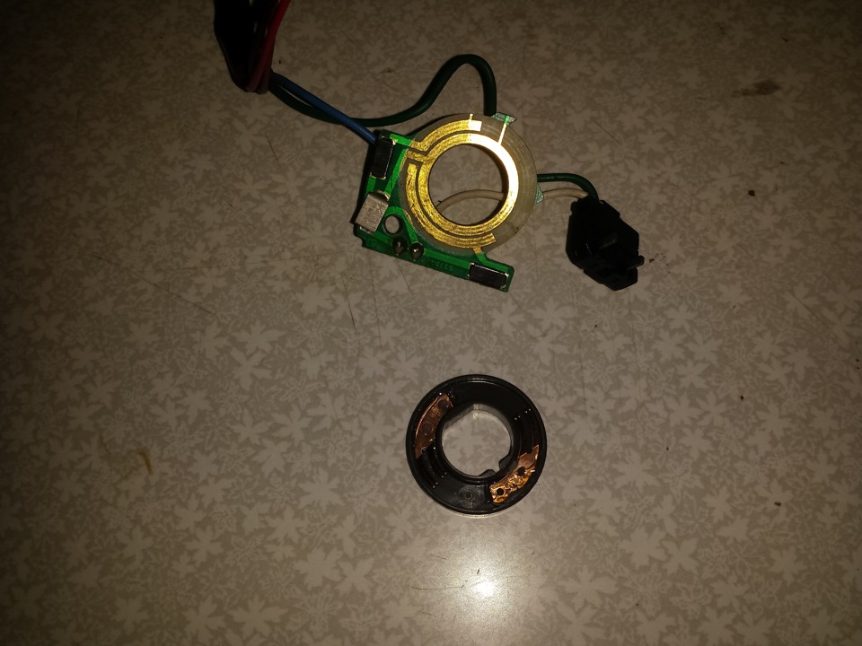

Ну что касается железе-я все сделал.Осталось электрика-дорожки.

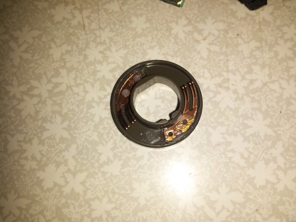

Вкратце, на одном кольце и переклеил усики поксиполом
На втором зеркале стер дорожку
Протестить все в ручном режиме. Все отлично работает, складывается, стопорится и т.д.

Обратите внимание на номера на кольцах-4701 это левый руль. На все детали, что нам нужны-нанесено 4701

По железу да, я понял, что ты колхозил-оказалось все проще-ищи детальки с парт номером 4701
