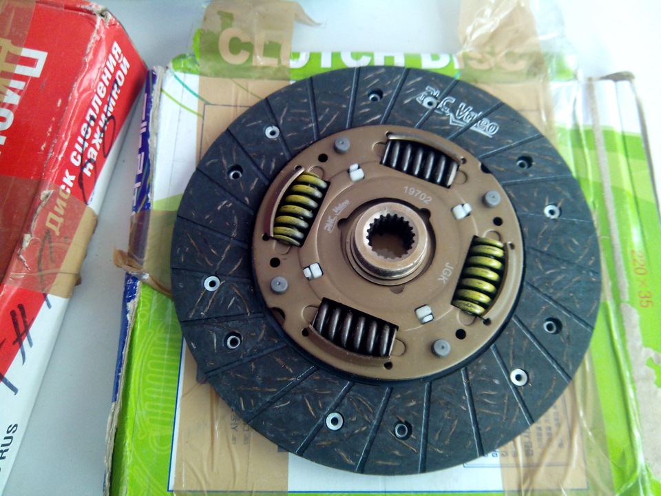

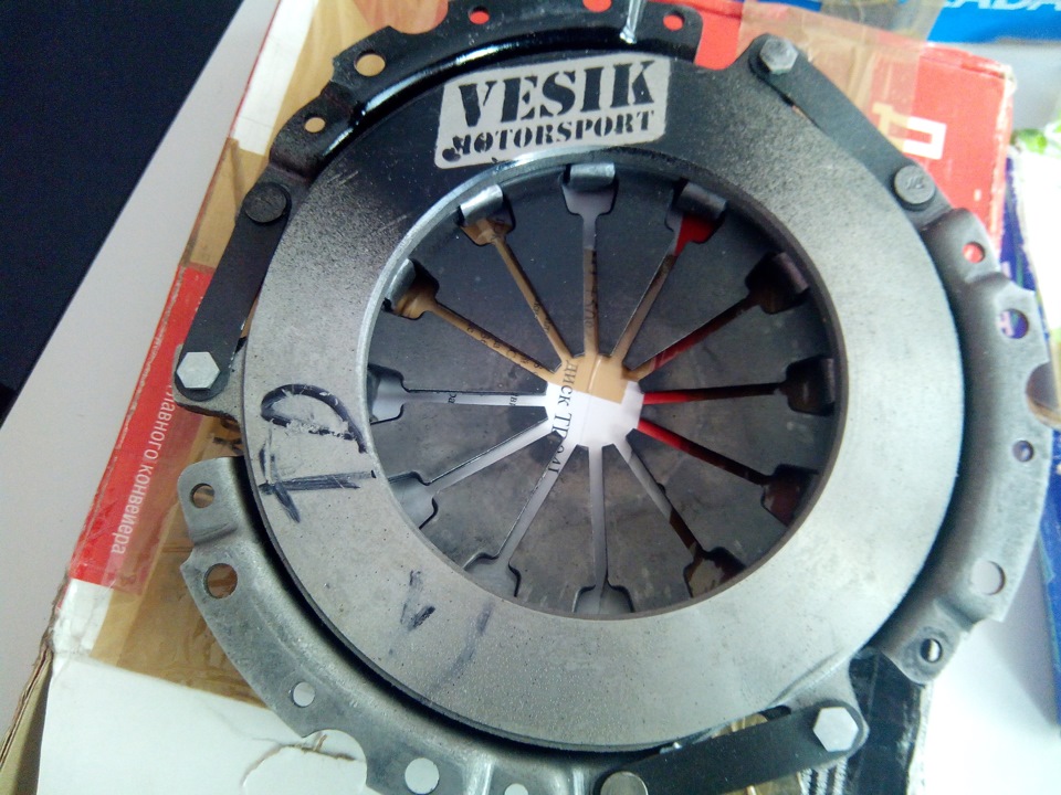

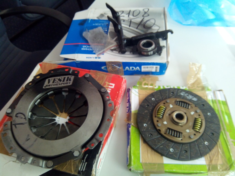

Ввиду того, что металлокерамический диск ClutchNet (www.drive2.ru/l/288230376152957053/) с успехом скушал нажимной диск и маховик, заказан комплект сцепления от VesiK. Сегодня прибыл.

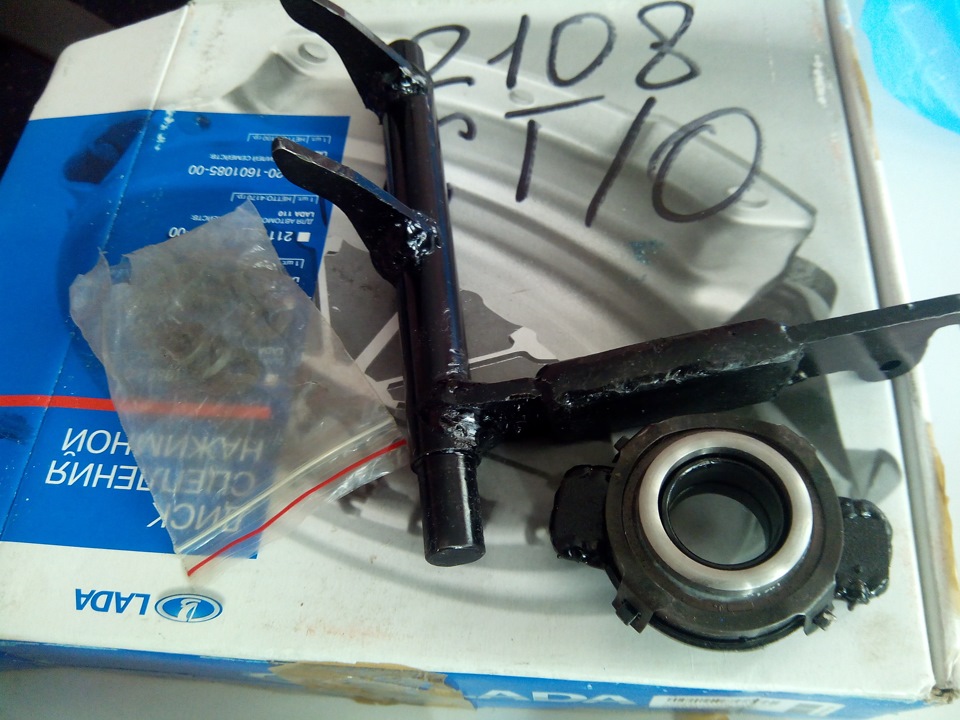

Впечатления только положительные — все аккуратно сделано и упаковано. В комплекте — корзина +50%, ведомый диск от Акцента, усиленная вилка сцепления, усиленный выжимной подшипник, установочные шайбы.

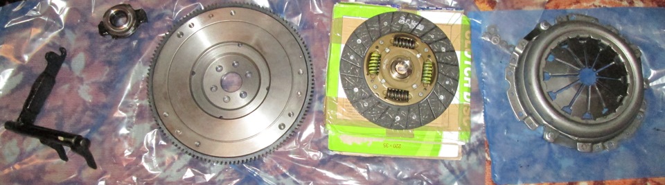

Маховик тоже меняю.
Впереди установка.

В смысле впритык с выжимным новым, со старого образца — с зазором, гораздо лучше, вообще без проблем.
Поставил, разместилось в 8 колоколе впритык, на стартере передвинули провод на втягивающем, с выжимным старого образца все ОК!
www.drive2.ru/l/5690332/
ну как поставил? проблемы хоть какие нибудь были? после запуска мотора лишних шумов не было? вилка в стартер не уперлась? выжима хватило?

диск от акцента жирнее получатся чем сток? на вал и тд болт он становится?
Диаметр тот же, шлицы тоже, толще на 1 мм (нужны шайбы), накладки чуть шире (больше площадь), грамотнее и мощнее демпфер.
один минус, пластиковая ступица передающее весь момент с диска с маховика на первичный вал
Пластика там нет :-)
есть вон 4 пластиковых херни стоят, у меня есть такой диск, че я слепой штоли)
Это защелки противоскрипной дистанционной шайбы :-)
мммм интересно)
Прикиньте нагрузку на шлицы при старте и все поймете — только сталь, и причем с хорошей термообработкой :-)
