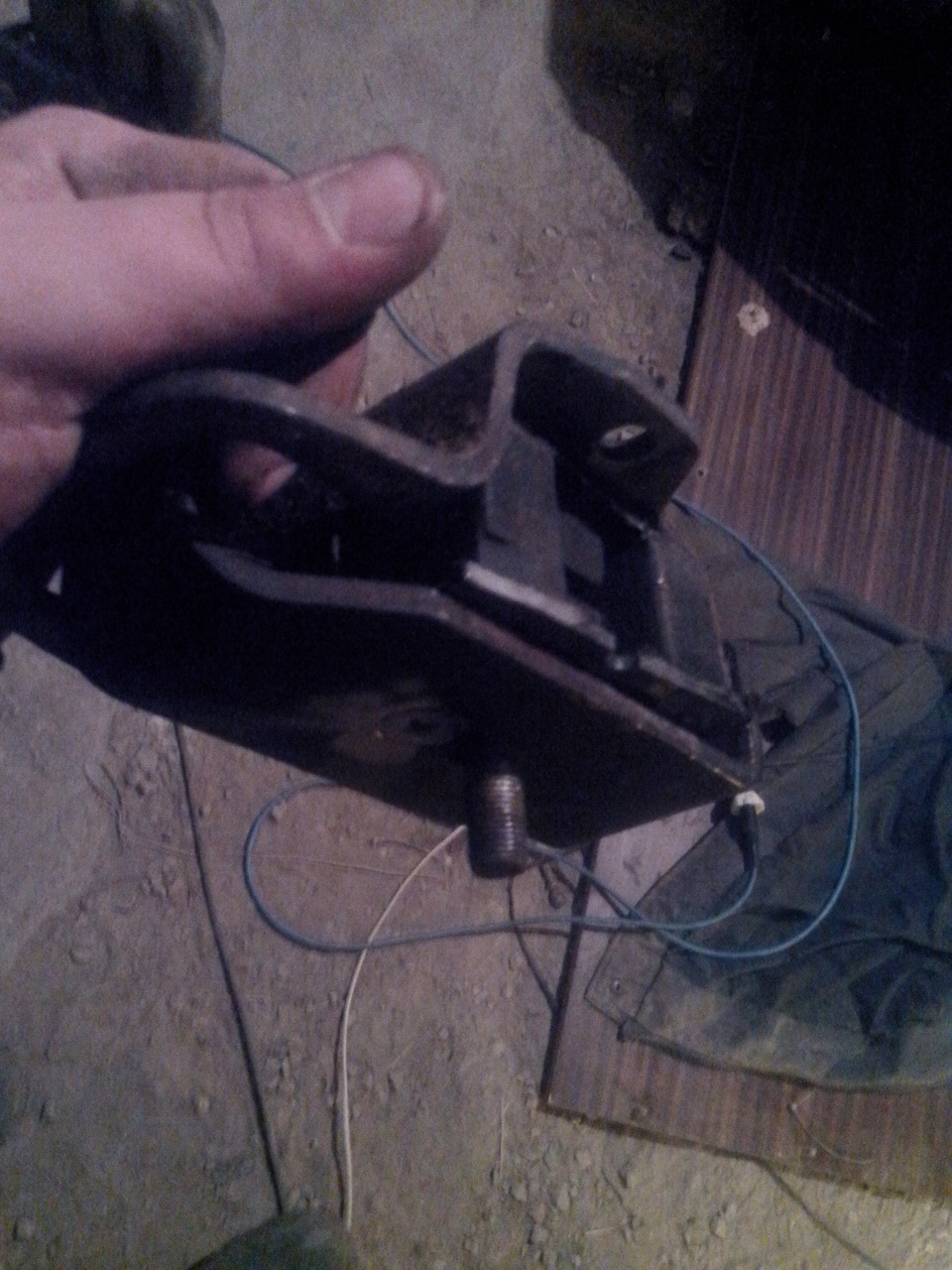

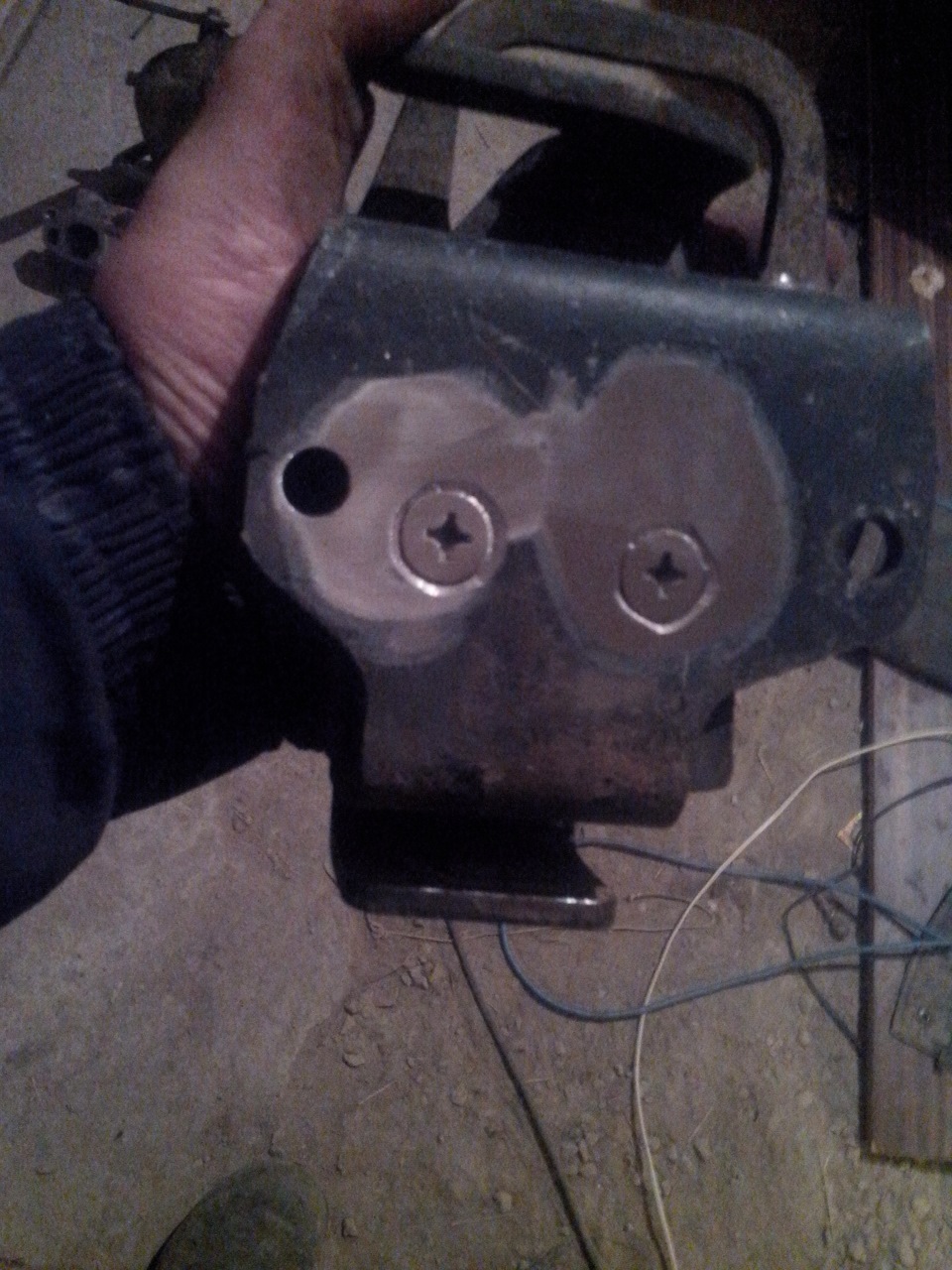

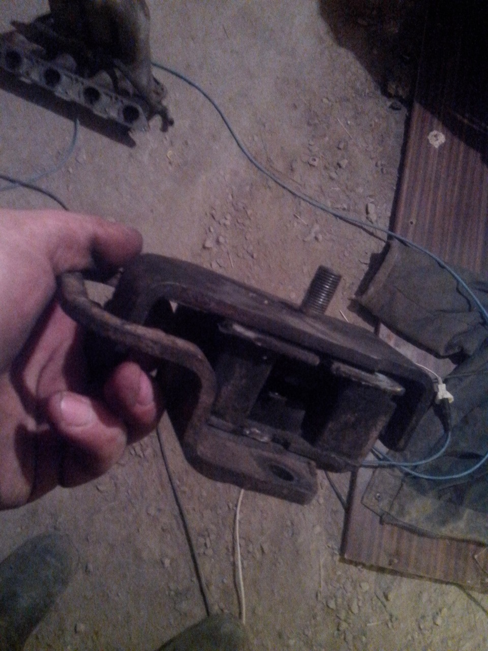

Данный колхоз делался для фроськи с пихлом х22хе. Так как подушки проглядели а мотор нужно было ставить было куплены две опоры дРыгателя от 41ого космича и 8 винтов м8. Старую подушку очистили от резины. Собрали всё в кучу и зажали в тиски. Просверлили отверстия на 7 и нарезали резьбу м8 в корпусе 41 подушки. Родные железки рассверлили на 8.5 и раззенковали 14 сверлом под винты в патай. В родной железке торчит круглая шляпка болта которым прикручивается мотор, так что под неё в 41 подушке нужно высверлить или выдолбить углубление сверлом где то на 20. Ну и обрезать уши на 41 для болтов, пройтись шлиф кругом. Новые подушки встали на место как родные по высоте. Фото прилагаю.

делал что-то подобное брал подушки от прадо120 надрезешь одно ухо вставляешь в родную подушку
и надрезаное ухо приварил сваркой как новые даже лучше

То есть ты обе пластины "бутерброда" скрепил винтами, сделав сквозные отверстия в резиновой подушке? Или ты пластины от Фроси прикрутил к щечкам подушки от 2141? Не совсем понял, извини.
Спасибо за уточнение.
Да не за что!
